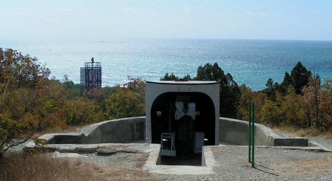

ADSU писал(а) пт, 15 октября 2010 22:43
...По морю можно стрелять только имея корректировщика на Дообе.
Да, вид с горы замечательный - вся Цемесская бухта как на ладони. Пробовал по горе полазить, но без GPS (тогда) на дорожках заплутал и мест, откуда видно открытое море не нашел (все зелень закрывала).
index.php?t=getfile&id=9332&private=0
index.php?t=getfile&id=9333&private=0
  • Вложение: PICT0285.jpg
    (Размер: 26.16KB, Загружено 972 раза)
  • Вложение: PICT0286.jpg
    (Размер: 36.60KB, Загружено 975 раз)

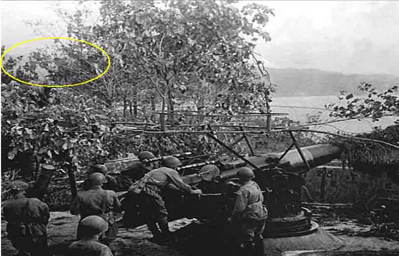

Re: Идентификация фото "Пушки на Ханко" - давайте разберемся [сообщение #23631 является ответом на сообщение #23622] сб, 16 октября 2010 02:17 Переход к предыдущему сообщенияПереход к следующему сообщения
То, что в "лоб" - нормально из этой бухты. Согласен.
А что на исходном фото?
Давайте немного проанализируем.
Слева - весьма высокий берег. В т.ч.:
index.php?t=getfile&id=9338&private=0
Возвышение продолжается.
А правый берег? По нему информации - нет.
Если там и есть какой-то мыс - это будет гавань или хотя бы десантно-доступный участок по обороне .
Что прикрывает эта батарея? Какой-то пролив или узкость (слева)? Как вариант - да.Но к чему?
Если вход в гавань - то должна быть на мысу (мысах - т.е. + возможно другая батарея). Если противокатерная - возможно внутри гавани, но не такого калибра.
Стрелять через такие "горы" (хотя бы слева на фото) навесным 6" ???
Согласен, что на Балтике такие позиции маловероятны. На Гогланде в том числе, там либо вид на фото не тот, либо орудия негде поставить в стационар.
Возвышенности на других остовах и есть, но по линейным размерам - не сходится.
Если судить по светлой полоске на фотографии, то возможно, что слева от орудия - остров, а не мыс, у основания которого эта позиция находится.
"Кораблик" в правом углу ....Так как его идентифицировать или масштаб-расстояние определить (а вдруг - дефект плёнки или пластинки)?
Черноморская и Дальневосточная версии фотографии полагаю, тоже отрабатываются.
_ _ _ _ _
А почему никто на Север не посмотрел?
Скалы. Высоты. Острова. Бухты.
Если бы не некоторые подробности, то я бы эту
фотографию "приписал" к району Кольского залива Razz .
По этому вопросу есть у кого информация или соображения?
_____________________________
  • Вложение: Г2.jpg
    (Размер: 64.09KB, Загружено 942 раза)
[Обновления: сб, 16 октября 2010 02:29]
