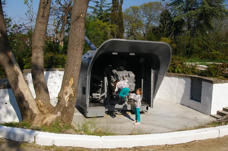

temish
Сообщений: 15
Зарегистрирован: мая 2020

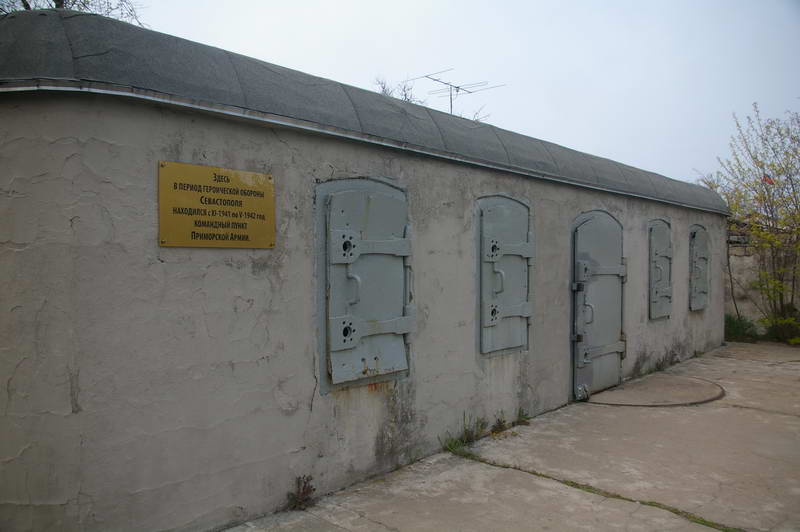

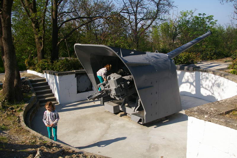

Б13 с таким щитом в теме не нашел.
Севастополь, Малахов Курган
index.php?t=getfile&id=32238&private=0
index.php?t=getfile&id=32239&private=0

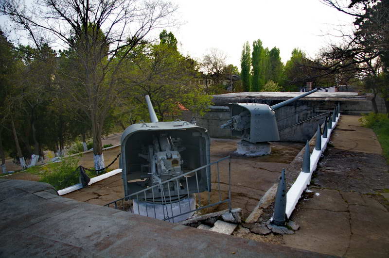

temish
Сообщений: 15

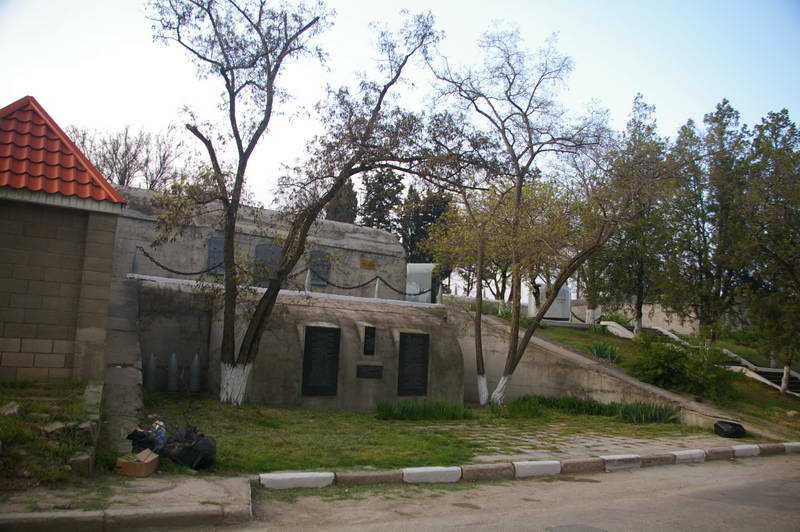

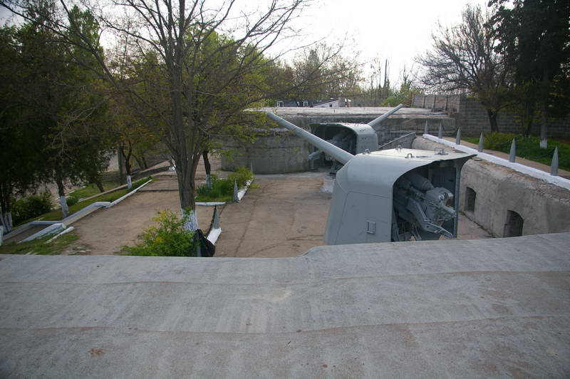

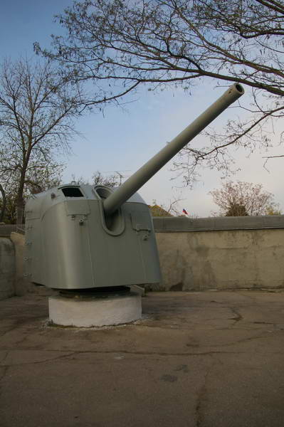

11я береговая батарея. Севастополь 2хБ13
index.php?t=getfile&id=32240&private=0index.php?t=getfile&id=32241&private=0index.php?t=getfile&id=32242&private=0index.php?t=getfile&id=32243&private=0index.php?t=getfile&id=32244&private=0

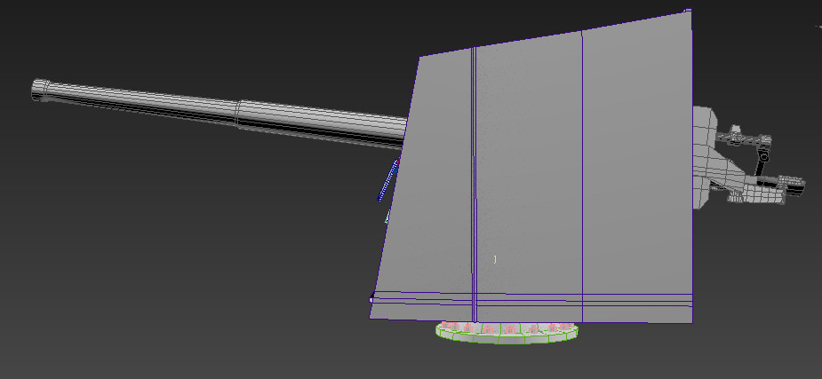

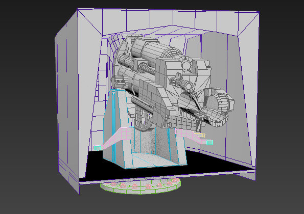

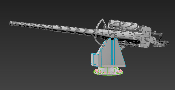

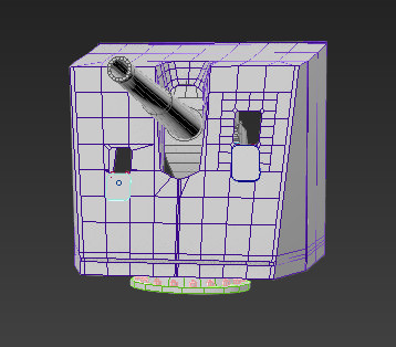

]Коллеги, я попытался изобразить Б13, для последующей печати в 1/72 и/или в 1/35. Хочется построить диораму по мотивам некоторых батарей. Ориентировался на альбом технических рисунков предоставленных коллегой, в этой теме. Увы там все в косоугольных проекциях без размеров и масштаба. Так что...
асколько правдоподобно получилось..у меня боюсь предвзятый взгляд? Если я правильно понимаю это Б13 2с?
Мат.часть конечно весьма условная для такого масштаба печати. Трубки и пр мелочевка будет допиливаться руками. До круглого щита руки еще не дошли Wink
index.php?t=getfile&id=32245&private=0
index.php?t=getfile&id=32246&private=0
index.php?t=getfile&id=32247&private=0
index.php?t=getfile&id=32248&private=0
[Обновления: вс, 03 мая 2020 03:03]

Конструктивная критика приветствуется? Такая балка с лотком серийно появилась на Б-13-3с. На 2-ю серию её ставили после ВОВ в ходе модернизации. Но! Кроме балки, никаких иных характерных признаков какой-либо серии пока у Вас не изображено. И не в обиду, но для 35-го грубовато. Это ведь только "болванка" пока?
С уважением, Евгений.

Да разумеется приветствуется! Благодарю за ответ!

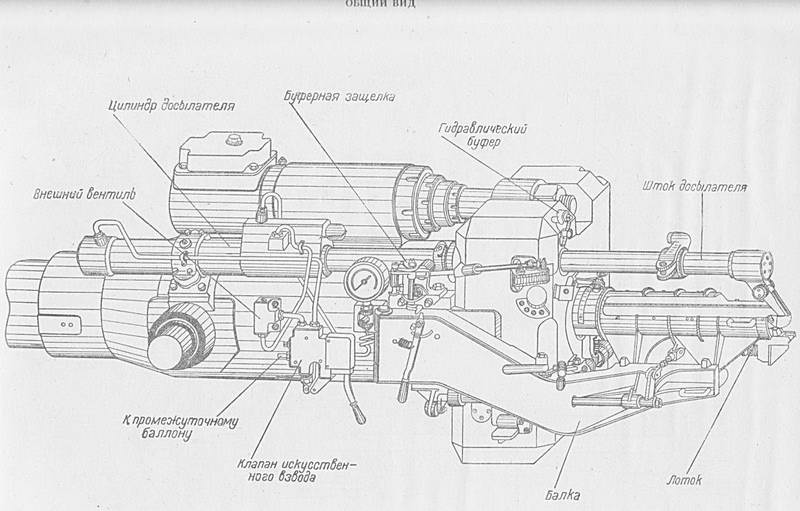

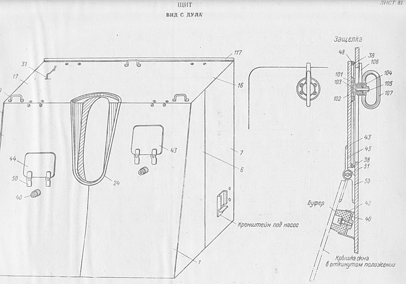

Рисовал на основе доступных технических рисунков.. Балка там присутствует и варианты щита за сим и сделал вывод о возможности комбинирования.
index.php?t=getfile&id=32250&private=0
index.php?t=getfile&id=32249&private=0
Насчет грубовато, согласен, коллега. Все на глаз.. Чертежей увы не нашел. Где бы их взять так что бы с размерами или хотя бы пропорции четко соблюсти. И я не профессионал в этой области.. МБ2-12 - внешка , и эта ..самая обьемная работа пока что:)
Что же касается 35го..то сильно сомневаюсь что даже такая детализация пропечатается на ФДМ технологии. Многое придется сносить и допиливать руками. В любом случае понятно будет после пробной печати.

На рисунках из руководства у Вас щит второй серии коробчатый и довоенная/военная поворотная балка. У Вашей 3Д-модели балка литая (неподвижная) с параллелограмным лотком, послевоенная.
На моих скринах у установки 1936-го должна затворная рама быть как у опытной. Поменяю. Как понимаете - это пока только "черновая" сборка.
