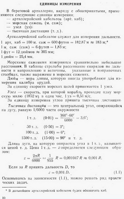

LlaBvuH писал(а) вт, 17 марта 2015 23:04
Вопрос: какое значение кабельтова имелось ввиду в документах советского ВМФ? М.б. на этот счет существует какое-то официальное издание?..
Страничка из учебника В.М.Козловского "Стрельба береговой артиллерии", 1972 год:
index.php?t=getfile&id=25712&private=0
Понравилсь фраза "В береговой артиллерии, наряду с общепринятыми, применяются..."
Re: Кабельтов [сообщение #52133 является ответом на сообщение #52126] чт, 19 марта 2015 09:22 Переход к предыдущему сообщения
LlaBvuH
Сообщений: 1083
Спасибо всем
Итого, для БО буду считать 1 кб. = 182.87 м
