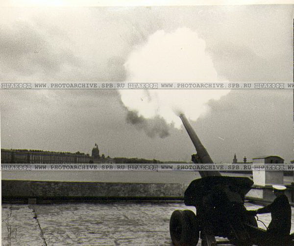

В Петропавловской крепости действительно стреляла в полдень:
index.php?t=getfile&id=20585&private=0
ЦГАКФФД, Ар 193049. "Полуденный выстрел из сигнальной пушки с Нарышкина бастиона Петропавловской крепости." Ленинград, 1977 г. Фото - Пороховников О.Г.
Еще одна открытка 1969 года и хорошие рисунки и фото гаубицы есть вот здесь .

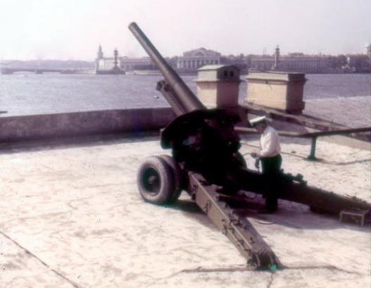

Покопался в краеведческой литературе по Ленинграду и отсканировал еще один снимок с М-10:
index.php?t=getfile&id=20586&private=0
"Ровно в полдень с бастиона Нарышкина раздается сигнальный выстрел..."
Опубликован: Л.И.Бастареева, В.И.Сидорова "Петропавловская крепость. Путеводитель.", Лениздат. Фото есть в изданиях 1972 и 1978 г.; в издании 1986 года - этого снимка уже нет.
В тексте (1972 и 1978) сказано: "Сейчас на бастионе стоят два орудия (шестидюймовые гаубицы образца 1938 года)."

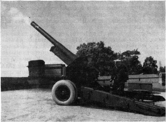

Цветное фото гаубицы М-10 на бастионе Петропавловской крепости - вот тут.
Но снимок там отзеркален, правильно будет вот так:
index.php?t=getfile&id=20588&private=0
