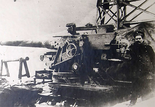

Уважаемый bell, почитал отчёт Вами присланый о передаче морских орудий на сухопутный фронт подо Ржев. Посмотрел повторно фотографии.
Похоже я ошибался, и Ваше первое предположение было верным. На изначальной фотографии, действительно, виден урез воды, а вся масса воды, которую видно на фото, более светлая по тону в сравнении с грунтом покрытым травяным покровом.
Но главное даже не в этом. Позднее на ветке приводились фотографии, на самом деле похожие деталями на описание из отчёта - деревянный бруствер дворика и вполне обычное орудие Канэ с замком открывающимся влево (на фото видна только рама замка).
На изначальной фотографии бруствер дворика вовсе не деревянный, замок открыт вправо (что совершенно не соответствует орудиям форта Константин), и мы предположительно рассматривали только две батареи - №11 на Рооге и №12 на Даго. А батареи на Виимси №186 и на Найсааре. Кстати, поясните суть - запутался. На Найсааре батарея 6-дм орудий обозначена в списках главной базы под №183 (начало войны), а на схеме как №189 к 22 августа 1941 года. Описка или изменение в нумерации?
В чём ещё разница между орудиями на фотографиях. На первой фотографии представлено орудие Канэ, но с основанием по типу станка ПМЗ (барабан под станком для увел. угла верт. наводки, таких орудий на Константине не было). А на фото №2 обычная палубная установка - именно такие применялись в 14 ОАД (Константин).
Получается так. Фото №1 (условно так их обозначим) - вовсе не Оленино.

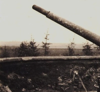

На фрагменте лучше виден урез воды и конструкция бруствера - вовсе не деревянного характера, что не соответствует отчёту.
index.php?t=getfile&id=19171&private=0

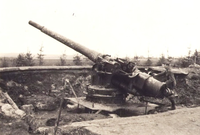

Фото №2 - с большой долей вероятности именно оно самое, то есть Оленино.
index.php?t=getfile&id=19172&private=0

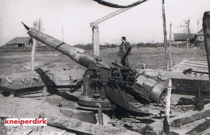

И некоторая правка по ветке.
К вложению этой фотографии (в изначальном варианте выше по ветке) имеется подпись - она неверна. Это орудие Канэ на станке ПМЗ. Изначальная подпись гласила, что это орудие на станке ОСЗ 1911.
index.php?t=getfile&id=19173&private=0

По Оленино - интересная мысль! Любой человек, мало-мало в теме, скажет, что на фото №2 всё, что угодно, но не береговая батарея!
Это конкретно установка на танки и пехоту ПРЯМОЙ наводкой. Опять же маскировка (остатки на фото) в виде дома, бани или сарая. Просто не представляю себе такую маскировку именно на БС 12!
По фото № 1. Гадайте, гадайте...
Скажу сразу, что я не выложу фото с такими комментариями, какие были изначально, если на 100% уверен, что на нём зафиксировано...
По фото 6-дм со "Ржевки". Флаг Вам в руки! Я, в отличие... никогда не считал и не считаю себя знатоком Канэ, но это не мешает знать то, что знаю, не сидя в архивах с 198.. года.

А кто сказал, что на втором фото береговая батарея? Читать сообщения собеседника без излишних эмоций когда научимся?
