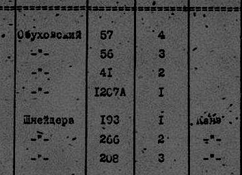

193 и 266 в Кронкрепости не были.Значит, появились в 30-х.
index.php?t=getfile&id=18017&private=0
  • Вложение: №№.JPG
    (Размер: 21.77KB, Загружено 2000 раз)
[Обновления: вс, 17 июня 2012 09:52]

Это так. Вопрос - откуда взялись эти две пушки Шнейдера.
В 1921 году на Обручеве стояли орудия Канэ:
1.№197Ш - ныне на Авроре
2.№198Ш
3.№206Ш
4.№208Ш - ныне на Авроре
В 1925 году была реорганизация крепости и БО в целом, но номера на этот год обнаружил только для 8-дм башенных орудий. Следующие данные на батарею Канэ форта Обручев имею только за 1935 год. Батарея стала 3-х орудийной, номера указаны выше.
Из прежних орудий осталось только одно - №208Ш.
На Авроре похоже два орудия с номером 208 - одно орудие ОСЗ с форта Риф, второе Шнейдера с форта Обручев, которое ранее называлось как №203.
С орудиями крейсера много любопытного имеется:
1.Баковое - №329 - с форта Константин.
2.Правый борт, спонсон №1 - орудие №104 - форт Риф 1935.
3.Правый борт, спонсон №2 - орудие №644МА - ?
4.Правый борт, спонсон №3 - орудие №208Ш - Либава - форт Обручев 1911 - 1945.
5.Правый борт, корма, спонсон №4 - орудие №212 - ?
6.Правый борт, корма, спонсон №5 - орудие №4174/102 ПОЗ МА - орудия с близкими номерами (4171, 4172) находились на вооружении батарей крепости Свеаборг или Суомалинна по состоянию на 1 июня 1941 года. Откуда происходит орудие №4174 - ?
7.Корма, правый борт - орудие №136. Очень интересное орудие. Из первых орудий поставленных на форт Обручев в 1905 году с ОСЗ.
В 1916 переводится на Лавансаари, а после 1918 года долго "гуляло" по различным батареям финской БО, пока не "осело" на батарее Сейвястё в июне 1943 года.
8.Кормовое орудие (в диаметр. плоскости) - №208ОСЗ. "Долгожитель" форта Риф - 1915-1945.
9.Левый борт, спонсон №1 - орудие №597ОСЗ МА - с форта Константин.
10.Левый борт, спонсон №2 - орудие №197Ш - с форта Обручев, правда это орудие в 1935 году уже не числилось на форту (см.выше). А установлено было на форту летом 1911.
11.Левый борт, спонсон №3 - орудие №266Ш - форт Обручев 1935 - 1938 - 1945?
12.Левый борт, спонсон №4 - орудие №668МА - ?
13.Левый борт, спонсон №5 - орудие №805МА - ?
14.Левый борт, кормовая часть - орудие №207ОСЗ СА - форт Риф 1915. В июне 1941 переведено на форт Тотлебен для довооружения батареи №112, но в 1943 году передано на батарею №114 того же форта для замены тела (полностью расстрелянного) орудия №142.
____________________________________________________________ ___________________
Кто, что знает, дополняйте.
