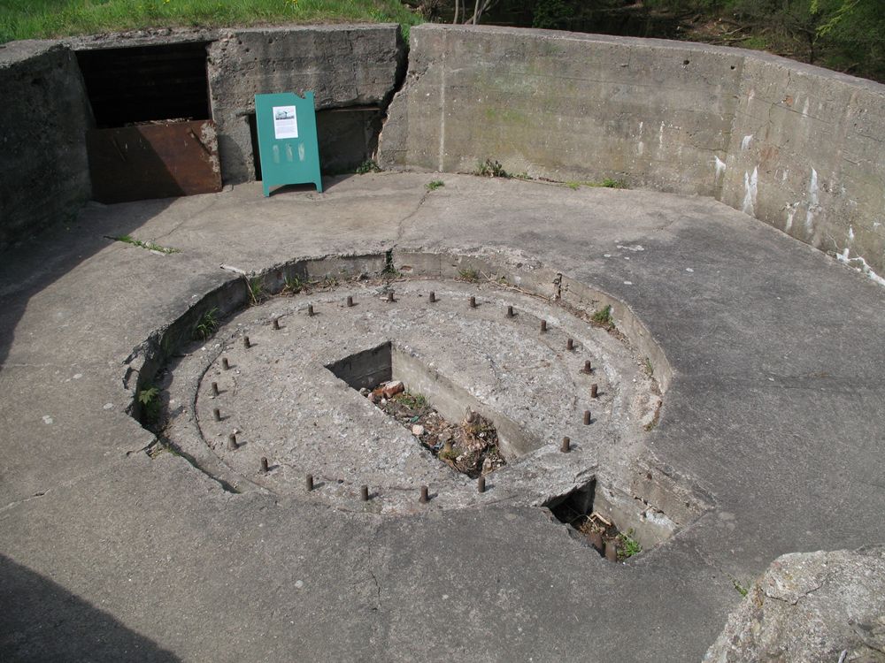

Привет колеги.Мне нужна помощь.А именно, нужно переместить пушки "B -13 -3 серии".От военного положения в военно-морской музей.Для этого мне нужны точные размеры этого кольца только так я могу подготовить фундамент, для установки пушки.
Помощь с тем, что вы можете, ну и чертежи понадобится для (пушки).
Заранее спасибо.
index.php?t=getfile&id=15710&private=0
  • Вложение: westbatterie004.jpg
    (Размер: 167.86KB, Загружено 1880 раз)

Для, начала посмотрите на wiki фотоведа.

Посмотрите вот это, может подойдёт:
Описание 130-мм палубной артиллерийской установки Б-13-2с с альбомом рисунков. Второе издание, дополненное и исправленное. - М.-Л., Военное Издательство Министерства Вооружённых Сил СССР, 1946.
Альбом рисунков к описанию 130-мм палубной артиллерийской установки Б-13-2с.
По болтам там диаметр теоретически должен быть 1200 мм.

У меня познания только теоретические, да и то по более ранним системам. Но кое-где ещё старые опытные мужики остались, вот можно глянуть: Б-13-2С-новая жизнь.
А оценить, успеете ли за 4 дня, я не возьмусь. Нужен опыт - много чего знать необходимо: какая техника, какое расстояние и много чего ещё...

На мой не имеющий практического опыта взгляд возможно стоило бы разбирать установку на три части: щит (примерно 2100 кг), качающаяся часть - ствол в обойме и откатные приспособления (7200 кг) и тумба со станком (3500 кг). Но лучше бы отозвался кто-то, кто с такими игрушками общался долго и близко...
