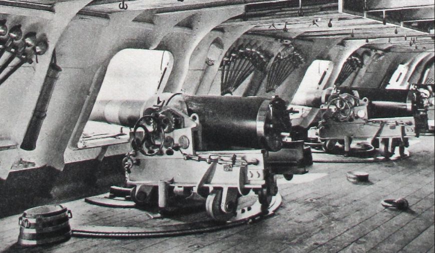

Tkachenko писал(а) ср, 27 июля 2011 01:24
138,6 мм орудие Канэ на лафете Вавассера. Обр.1884 г.
index.php?t=getfile&id=13044&private=0
А можете объяснить, на основании чего сей лафет назван лафетом Вавассера? Гидравлических компрессоров, совмещённых со станком, которые были характерны для станков Вавассера что-то не наблюдается, может есть какие-то другие характерные признаки?

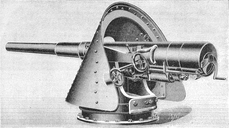

120 мм орудие Канэ предшественница "нашей" Канэ. Гравюра французского художника Louis Poyet (1846-1913), специализирующегося на изображении технических новинок, в том числе и в артиллерии.
index.php?t=getfile&id=13046&private=0
На основании чего сия пушка названа именем Канэ? Мне просто непонятно. И какое отношение она имеет к нашей? У неё же ведь вовсе не "фирменный" затвор Канэ, а эксцентричный, типа того, что появился позже на полевых 75-мм скорострелках...

Канэ с 1872 года работает на фирме англичанина французского происхождения Вавассера, точнее сказать в артиллерийских мастерских означенного господина, где они проектировали крупнокалиберные орудия и в дальнейшем, когда Канэ уже вернулся во Францию в 1881 году и устроился на завод братьев Шнейдер входивший в концерн "Форж и Шантье", он использовал совместные наработки при проектировании орудий для "Шнейдер".
Моделей станков Вавассера и Канэ-Вавассера было несколько, один из них показан на фото. Кстати на русском крейсере "Корнилов" применили станки именно Канэ-Вавассера, причём гидравлические механизмы отката - всецело заслуга Канэ. Он даже разработал собственную теорию гидравлического тормоза отката и опубликовал оную в "Журнале Артиллерии". По этой же причине он имел переписку с братьями Барановскими.

120-мм орудие показанное на гравюре - опытный образец для выставки 1889 года. "Замка Канэ" не существовало, он только использовал наработки соотечественников в этой области и не только - Трель де Болье и братьев Барановских, причём "замок Канэ" для унитарного выстрела подозрительно напоминает замок Барановского.

PS Забыл заострить Ваше внимание - посмотрите под поворотную раму лафета Вавассера-Канэ...внимательно...

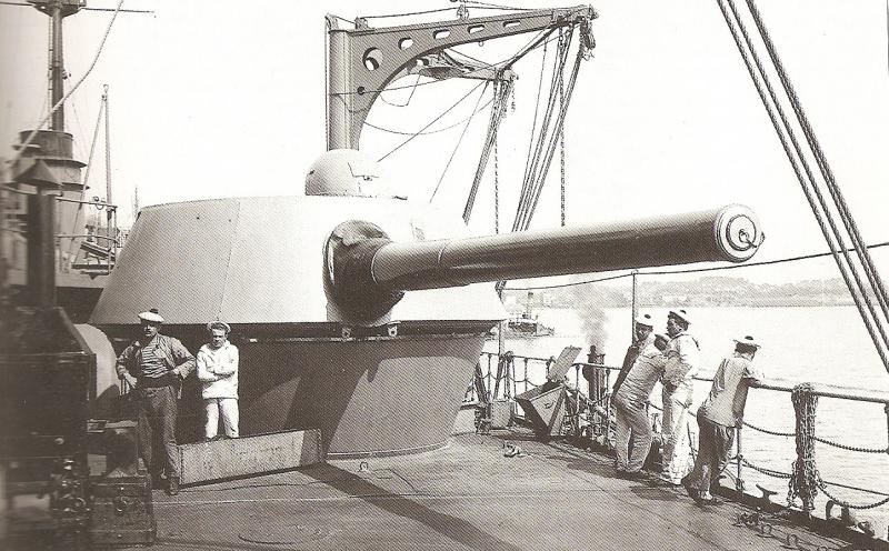

Самая "потерявшаяся" пушка. Напишем оффициально - 194-мм орудие Шнейдера, системы Канэ. Пока присланно только такое изображение. Коллега ищет общий вид орудия.
На данной фотографии орудие в башне броненосца "Patrie".
index.php?t=getfile&id=13074&private=0
