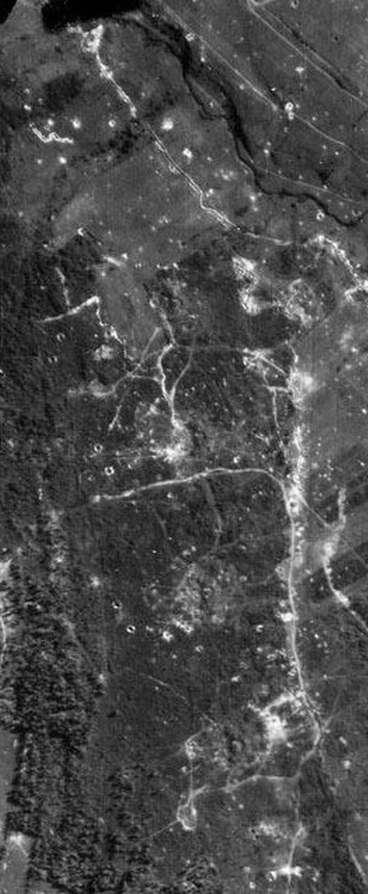

Если я правильно понял, то вот здесь на сайте WWII Aerial Photos and Maps можно увидеть 470-ую батарею на немецком аэрофото от 16 сентября 1942 года.
Увеличенный фрагмент с позициями:
index.php?t=getfile&id=7056&private=0
