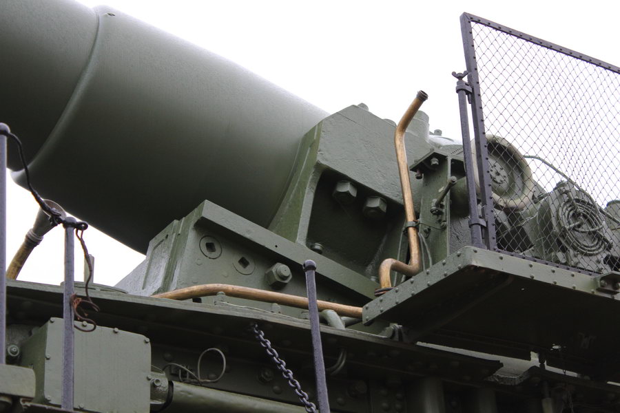

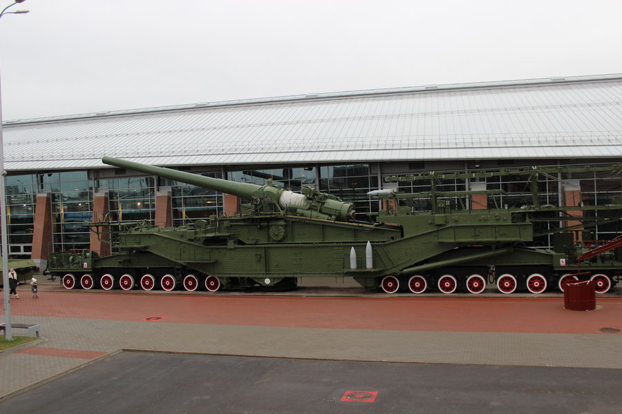

Можно хорошо рассмотреть транспортер с наружной лестницы, ведущий на третий этаж в торце кирпичного здания:
index.php?t=getfile&id=30491&private=0

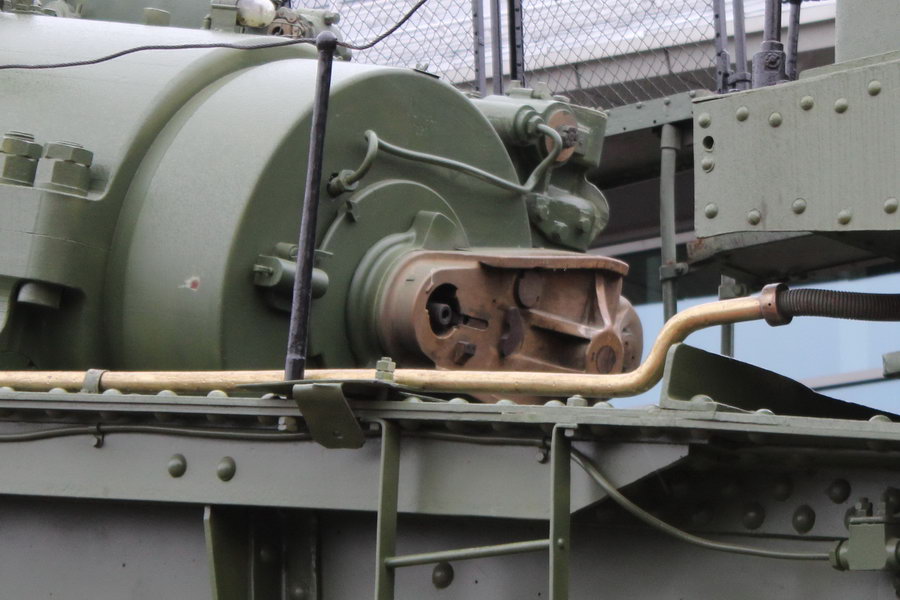

Затвор на месте:
index.php?t=getfile&id=30492&private=0

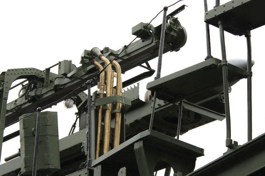

В отличии от старой экспозиции на Варшавском вокзале, в новом музее переговорные трубы ЖДАУ отчищены от краски и сияют медяшкой:
index.php?t=getfile&id=30493&private=0
index.php?t=getfile&id=30494&private=0

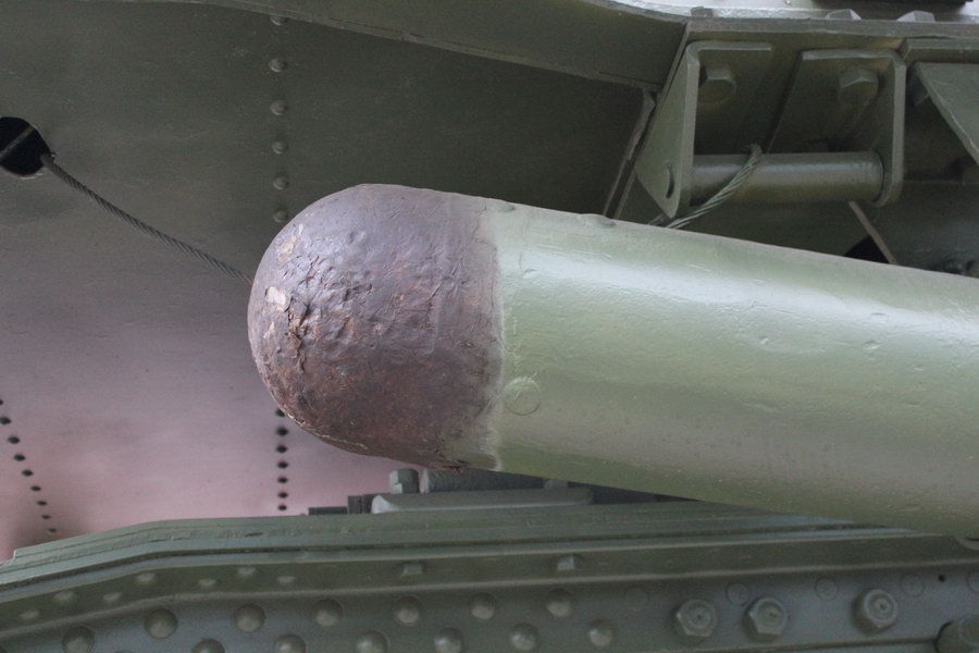

Головки упоров заботливо смазаны толстым слоем смазки:
index.php?t=getfile&id=30495&private=0
P.S. Музей произвел очень хорошее впечатление, там много всего интересного, вплоть до паровоза в разрезе, установленного над смотровой ямой, открытой для посетителей. До конца года он работает в бесплатном режиме. Посещать рекомендую в будни - в выходные там столпотворение с всюдузалезающими детишками, толком не пофотографируешь...

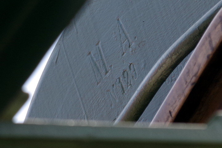

Re: 305-мм железнодорожная артиллерийская установка ТМ - 3- 12 [сообщение #58658 является ответом на сообщение #58652] пт, 08 февраля 2019 23:18 Переход к предыдущему сообщенияПереход к предыдущему сообщения
U.A.W.3430
Спрашивал, чтобы показать, что можно высмотреть вооружённым взглядом на той установке ТМ-3-12, которая стоит на Балтийском вокзале.
index.php?t=getfile&id=31663&private=0
Что мы тут видим? М. А., № 129 и ниже между трубкой воздуха высокого давления для продувания канала ствола и затворной рамой проглядывает верхний хвостик от пятёрки, то есть "1915 г." 1915-1916 г. из Вашего вопроса относятся к годам изготовления орудий, установки же появились гораздо позже.
