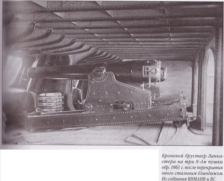

По упомянутым выше пушкам есть в книге еще одна фотография:
index.php?t=getfile&id=26411&private=0
А с этим шикарным фото все еще "интереснее". Тут подпись ошибочна на все сто, ибо на фото запечатлен блиндированный 6-орудийный бруствер Берда. С чего было решено, что это бруствер Ланкастера? - еще один риторический вопрос. На самом же деле броневой бруствер Ланкастера был вертикальным, а не наклонным.

Кто-то предоставил ему сканы со страниц данной ветки и он позвонил предупредить меня "не делать скоропалительных выводов". Бруствер Ланкастера, естественно, был не вертикальным, а наклонным и на фото интерьера блиндированного бруствера - безусловно он;
