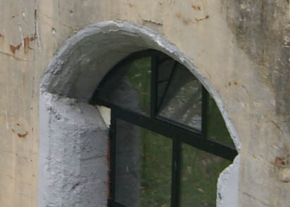

сквозник на левом фланге отсутствует на фото вообще, вдали на том же фото есть левый в центральной части, правый в центральной части при этом заслонен сквозником на ближнем плане фото и не виден.
плюс
со сформованными желобами под противооткол
мне думается что порядок был обратным, противооткол, слой гидроизоляции в виде асфальтовой смеси и дальнейшее бетонирование, по сему противооткол здесь уже ушел, так сказать.
Re: Новогеоргиевская крепость 2017 [сообщение #55811 является ответом на сообщение #55810] пт, 12 мая 2017 12:29 Переход к предыдущему сообщенияПереход к следующему сообщения
Что-то мне кажется по фото, что эти желоба вырубались там позднее (типичное дело для Владивостока), а так как они выходят на фасад сквозника, то их подштукатурили. Нельзя ли глянуть на эту деталь поближе?

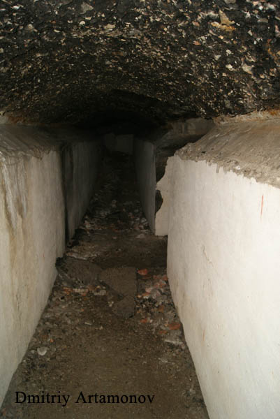

к вопросу покрупнее, покрупнее все покрашено
index.php?t=getfile&id=29399&private=0
на фоту V есть места где противооткол четко снят

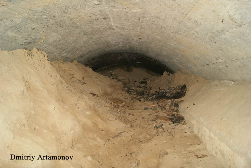

index.php?t=getfile&id=29400&private=0
index.php?t=getfile&id=29401&private=0
и где не ясно а был ли мальчик....идеально чистый потолок без асфальта

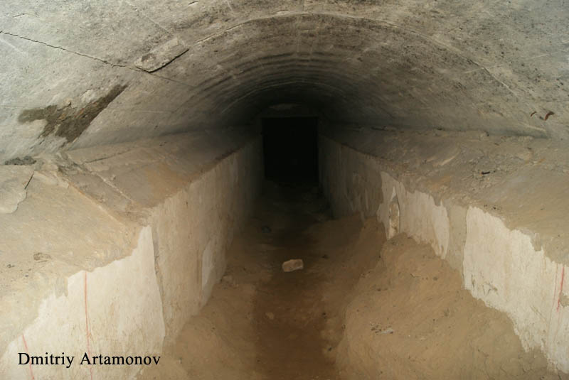

index.php?t=getfile&id=29402&private=0
но в центральной потерне есть вот такое место....асфальт может идеально отстать от потолка, так что видимо противооткол был

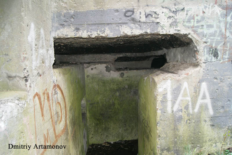

index.php?t=getfile&id=29403&private=0

Dimitriy-PSK писал(а) пт, 12 мая 2017 21:07
Ну у нас, обычно, если асфальт под ногами не валяется, то его (соответственно, и противооткола) не устанавливали. В подавляющем большинстве случаев да -- где противооткол стоит, то под него вырубали, а если его нет, то там обычно заранее сформованные желоба, если сформованы.

Re: Новогеоргиевская крепость 2017 [сообщение #55816 является ответом на сообщение #55815] пт, 12 мая 2017 15:02 Переход к предыдущему сообщенияПереход к следующему сообщения
Dimitriy-PSK
Сообщений: 252
количество песка в потернах (откуда он не ясно) составляет 50-70% высоту от пола до потолка, есть под песком асфальт, нет его там в данный момент я сказать не могу, в центральной потерне песка так вообще под самый потолок, и вот именно там противооткол на месте....вырубали не вырубали, следов "рубки" в бетоне я не видел, все аккуратно.

Re: Новогеоргиевская крепость [сообщение #55818 является ответом на сообщение #55817] пт, 12 мая 2017 19:03 Переход к предыдущему сообщенияПереход к следующему сообщения
Так на крупном фрагменте одного из проемов сквозника видно, что поверхность неровная.
Вообще, есть две технологии установки противооткола.
Во Владивостоке сначала полностью отливали бетон свода, оставляя в нем пазы под установку швеллеров, затем туда вставлялись швеллеры и в оставшуюся щель запихивали асфальт.
В Кронштадте все наоборот - сначала отливали стены сооружения до пят сводов, потом на них устанавливали швеллеры, клали слой асфальта и поверх - отливали бетонное покрытие сооружения.
В Новогеоргиевске, похоже, все было "по-владивостокски".
И еще думается, что это связано со временем: способ "сначала бетон, потом швеллеры" более ранний.
Re: Новогеоргиевская крепость [сообщение #55822 является ответом на сообщение #55818] пт, 12 мая 2017 19:33 Переход к предыдущему сообщенияПереход к предыдущему сообщения
Stas-Vorobiev писал(а) сб, 13 мая 2017 02:03
Как ты считаешь, какой способ лучше? Я думаю, что "владивостокский" -- при "кронштадском" мне почему-то кажется, что схватывание поверхностей будет хуже.
