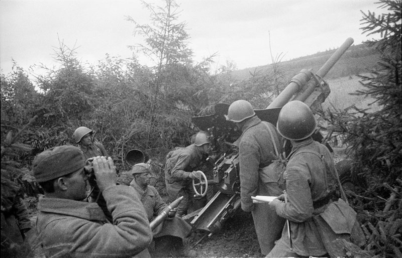

Re: 76,2-мм дивизионная пушка обр. 1939 г. "УСВ" [сообщение #51335 является ответом на сообщение #1115] пн, 05 января 2015 19:50 Переход к предыдущему сообщенияПереход к следующему сообщения
"Военный альбом". Расчет советской пушки Ф-22-УСВ готовится открыть огонь с замаскированной позиции
По ссылке большая фотография:
http://waralbum.ru/236711/
index.php?t=getfile&id=25413&private=0
