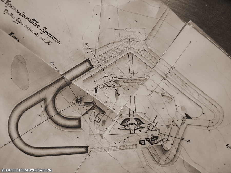

По форту литеры А стянул ссылочку с Руфорта:
http://community.livejournal.com/brest_by/179292.html
Есть там и такое:
index.php?t=getfile&id=10057&private=0

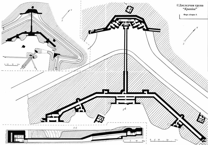

Современная схема современного состояния форта уже публиковалась.
Сдублирую для сравнения:
index.php?t=getfile&id=10058&private=0
Как видно, форт сильно не достроен. В тыльной его части отсутствет горжевая казарма с левым промежуточным полукапониром. Не успели построить также и центральную потерну. Зато архивный пран дал ответ на вопрос - что это за странный кофр на правом фланге? Оказалось, это тоже промежуточный полукапонир (правый), частиь которого приспособлена также и для фланкирования флангового рва. Это выходит вроде советского АПК с казематированным крылом для огня в тыл.
Меня форт и раньше удивлял своей нетрадиционной конфигурацией, но этот архивный план вообще убил! Фланги имеют совершенно разное начертание и принцип обороны. Слева из-за невозможности построить кофр или капонир (может болото?), ограничились водяными рвами, частью обстреливаемыми фронтально с вала. Но чтобы компенсировать слабость от отсутствия фланкирования, рвов сделали два.
Выходит по уровню прогрессивности и полета мысли Брест ничуть не уступает Владивостоку. Единственная причина, по которой мы здесь не видим расчлененных фортов - это совершенно плоский рельеф. Но даже он иной раз заставлял проектировщиков вытворять из типовых фортов такие выкрутасы, что остается только диву даваться.
Надо ехать в Брест.
