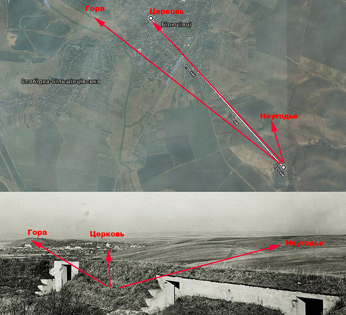

А меж тем, мил чоловiк не унимается https://pastvu.com/p/640708 -)
Re: Австрийская фортификация ПМВ. [сообщение #58084 является ответом на сообщение #58080] пт, 27 июля 2018 21:48 Переход к предыдущему сообщенияПереход к следующему сообщения
Burnast
Сообщений: 304
По моему, как-то так все очень даже получается, благо церковь та сохранилась. Тем более, что там в подборке есть фото и гораздо ближе к селу сделанное, явно фотограф пошел от форта к нему.
Но если упорствовать нравится - дело хозяйское. Я пересказывать принципы построения фортфикации первой четверти 20 века не горю желанием...
index.php?t=getfile&id=31405&private=0
  • Вложение: Winna gora.jpg

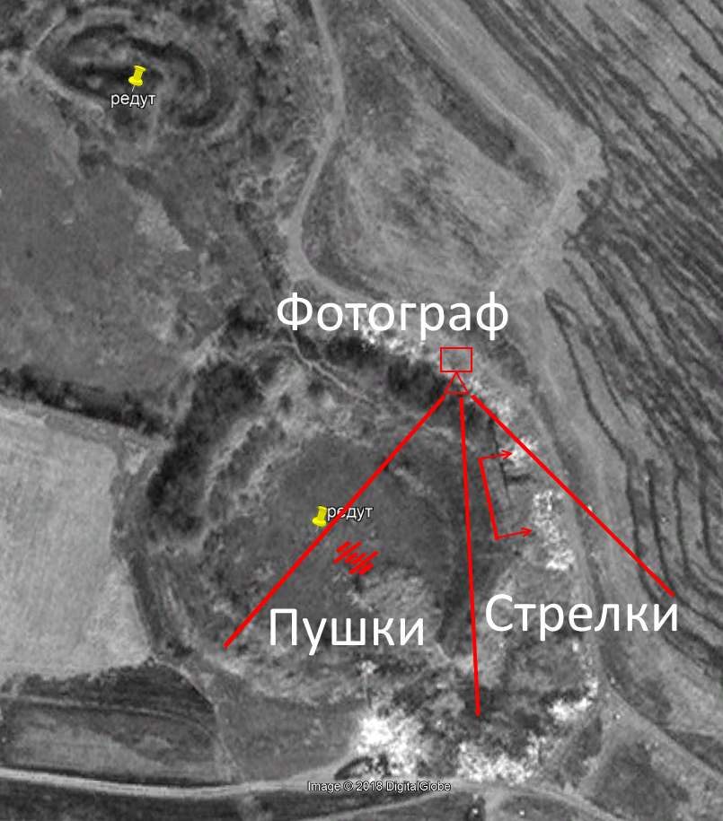

А это фото с редута у Николаева:
index.php?t=getfile&id=31406&private=0
Re: Австрийская фортификация ПМВ. [сообщение #58087 является ответом на сообщение #58086] сб, 28 июля 2018 19:19 Переход к предыдущему сообщенияПереход к следующему сообщения
Burnast
Сообщений: 304
Указанный по спутниковому снимку редут - старый периода Восточной войны, построен осенью 1855 года. Второй, в левом верхнем углу - 1880-е. На архивном фото не указанный почти наверняка, поскольку на фото видно покатый бруствер-гласис, переходящий в неглубокий ров. А редут старый имеет классический профиль, с крутым откосом вала и рвом глубже роста человека. Был на нем и полностью осматривал, потому и утверждаю.

Burnast
Сообщений: 304
Кстати, 1 и 3 фото - панорама, снято слегка внахлест. Дает хорошее представлние про укрепление.
Поскольку эти фото шли серией вместе с фото форта "Винная гора" (не австрийские, подписанные как Большовцы, а русское 14 года с теми же убежищами в кадре), долгое время считал, что это тоже Галич. Но ни "Медуха", ни "Гора Магса" не подходят, поскольку вблизи первой леса не было вообще, а за фортом "Гора Магса" лес был почти вплотную. По фото же он явно дальше.
На редут 1880-х не похоже, там вал хотя и был уже невысокий, но все ещё классический, а не гласисовидный.
Есть это же фото из английского (?) издания, так как подписи на английском. THE GRAPHIC, NOVEMBER 28, 1914.
Страница правда вроде аж 752-я...или это 75 в квадрате. Smile))))
В общем, там это подписано как "Русские солдаты обороняют позицию по соседству со Львовом".
Т.е. может это действительно один из Львовских фортов - например, Скнилов. Там как раз местность схожая и лес на подходящей дистанции и ракурсе.
