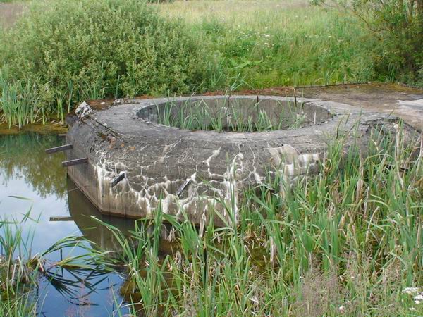

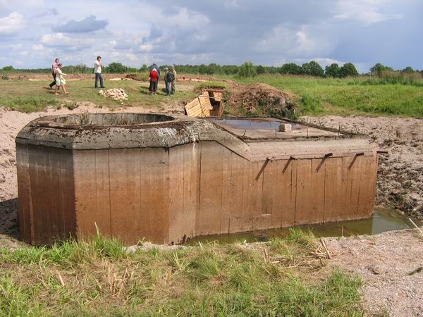

Вот так номер! У нас Объект 20/40. Нет выступа напольной стены.
В соответствии с эти м опять возникает вопрос что же все-таки планировалось к установке - колпак или оружийная башня? Почему в типовом черетеже сооружение названо "КП ОП с бронеколпаком", а не "КПОП с вращающимся броневым колпаком с 45-мм пушкой" как ты писал ранее по строительной документации? Получается что в первичном документе его считали приспособленным именно под колпак, а когда строить стали появилась пушка?

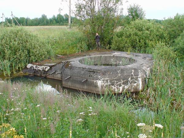

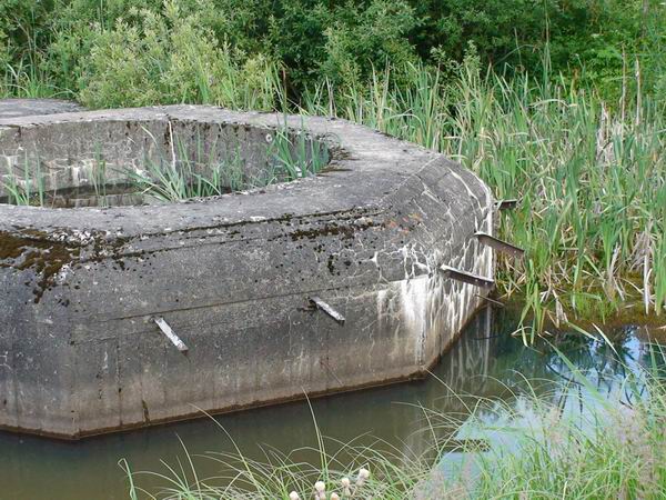

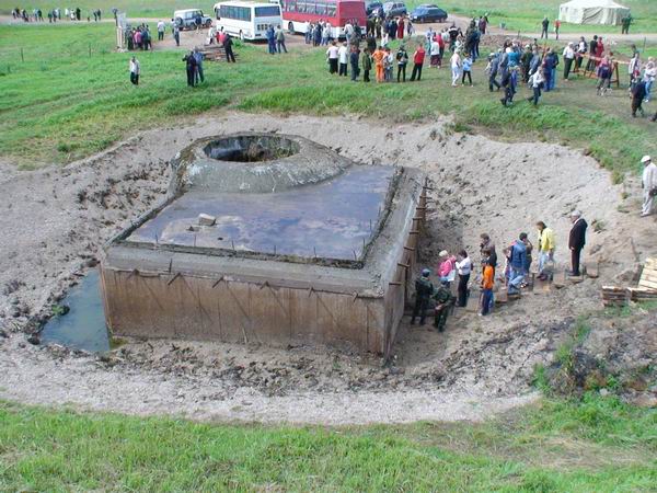

Внешний вид:
index.php?t=getfile&id=4332&private=0
index.php?t=getfile&id=4333&private=0
index.php?t=getfile&id=4334&private=0
Вид на подбашенное помещение с уровня верхнего этажа

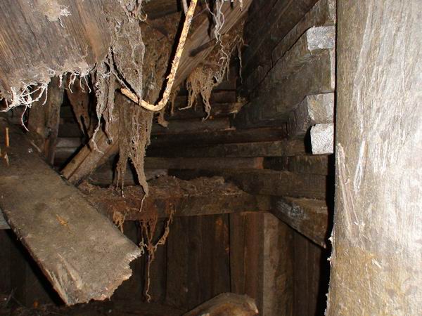

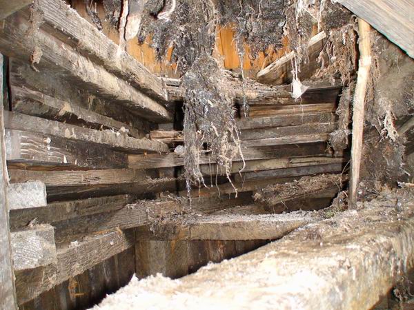

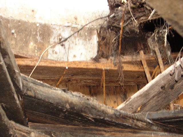

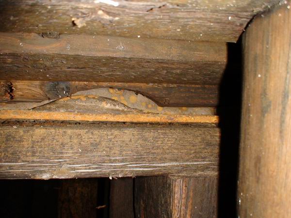

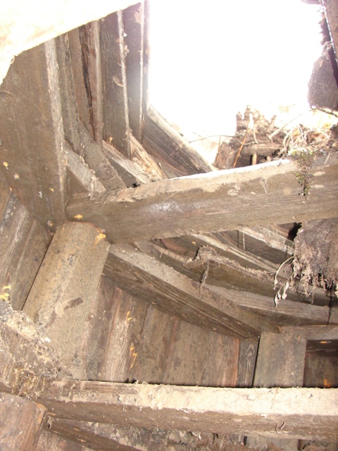

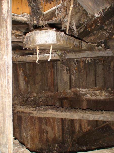

Опалубка в подбашенном помещении
index.php?t=getfile&id=4337&private=0
index.php?t=getfile&id=4338&private=0
index.php?t=getfile&id=4339&private=0

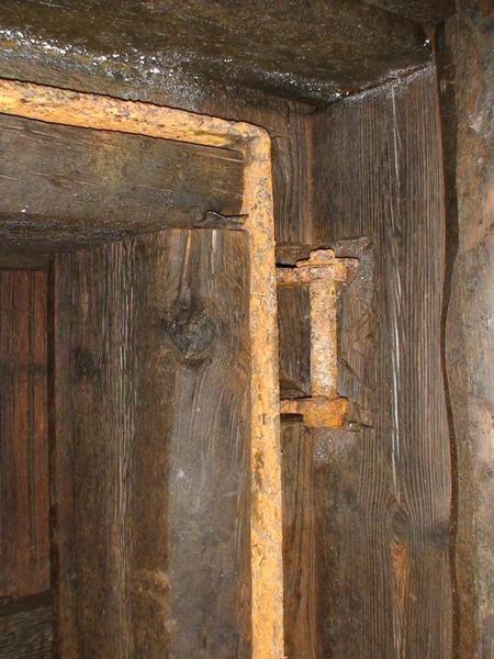

Дверной косяк
index.php?t=getfile&id=4340&private=0
index.php?t=getfile&id=4341&private=0
Re: Островский укрепрайон [сообщение #8832 является ответом на сообщение #8831] пт, 24 июля 2009 13:18 Переход к предыдущему сообщенияПереход к следующему сообщения
Спасибо за фото!
Чрезвычайно интересно, хочется поспрашивать - а это что? Но так проблематично...
Судя по фото снапольной части - выступа нет. Но я бы не стал делать далеко идущие выводы. Откуда мы знаем, что типовой проект обр. 1938-1939 гг. отличался от 20/40 именно этим, а модухезский КПОП - это не результат отклонения от типового проекта?
На этот счет данных нет, можно только гадать.
Однозначно, у вас сооружение, построенное до 1940 г., не могло быть построено по проекту 1940 г. Все остальное не ясно.
На схеме действительно значится "бронеколпак".
"КПОП с вращающимся бронеколпаком с 45-мм орудием" - я видел пару раз в других документах.
Во-первых, обрати внимание, что "вращающийся" тоже "бронеколпак", а не "башня", то есть составитель документа допустил терминологическую неточность. Иог он ее допустить в другом документе, да еще и опустить слово "вращающийся"? Мог.
А еще могло быть так, что в 1940 г., когда сформировали соответствующий Альбом, была достигнута ясность в том, что эти типовые КПОП никогда не будут снабжены броневыми башнями. А типовой проект отменять никто не решил, за неимением другого. Товарищи поменяли "броневую башню" на "бронеколпак" и пустили в дело.
На самом деле, все могло быть (терминологию имею в виду), это просто надо узнавать.
Но вообще, я факту надписи "КПОП с бронеколпаком" не придаю особого значения. Соответствующие колодцы этих сооружений обладают столь харакретными особенностями, а упоминания о "чем-то вращающемся с 45-мм орудием" столь однозначны, что гадать тут не приходится. Сооружения явно предназначались для башенных установок А почему броневое закрытие этих объектов в некоторых документах назвали именно "бронеколпаками", так этот менее важный (терминологический) вопрос потом при случае надо будет выяснить. Вполне возможно, элементарная неточность...

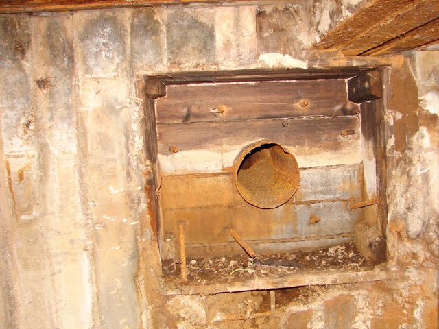

У меня эта стенка (как зайдешь правая с отверстием воздухозабора) не снята. опалубки там нет - должно быть видно. Думаю что у нас там нет амбразуры - места для нее не хватает из за воздухозабора...
Именно так, другого фото нет, но амбразуры там точно нет.
index.php?t=getfile&id=4342&private=0
  • Вложение: DSC08738.JPG
    (Размер: 153.68KB, Загружено 1331 раз)

Re: Островский укрепрайон [сообщение #8834 является ответом на сообщение #3160] пт, 24 июля 2009 13:39 Переход к предыдущему сообщенияПереход к следующему сообщения

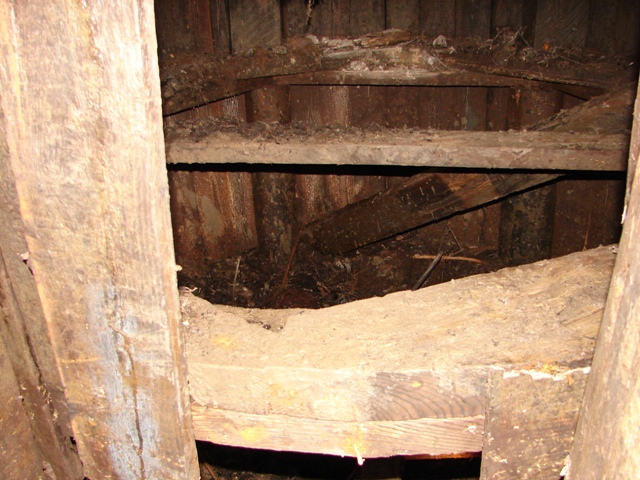

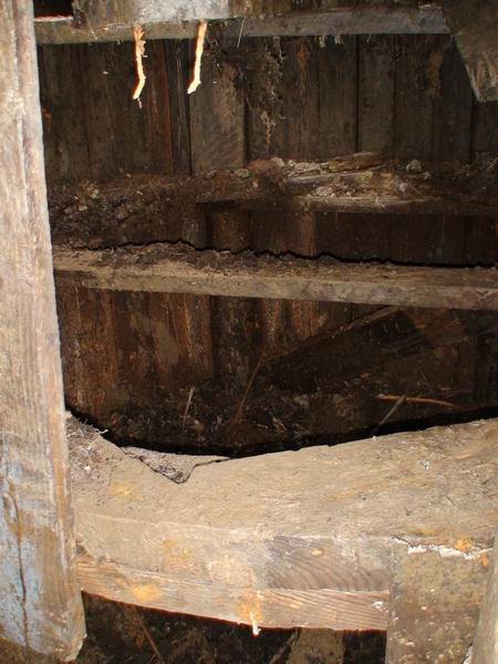

Стас, ты по фото уловил, что у нас колодец не заделан рельсами и бетоном как на Модухезе. У него отверстие было просто закрыто опалубкой на которой расло дерево. После того как дерево извели - образовалась дыра в опалубке.
Re: Островский укрепрайон [сообщение #8836 является ответом на сообщение #8834] пт, 24 июля 2009 17:26 Переход к предыдущему сообщенияПереход к следующему сообщения
Не совсем.
Но дело в том, что у нас этот объект в ряду многих других модернизировался в послевоенное время. Наверняка в начале 1970-х, но может быть еще и раньше. И мне кажется, что в это время вполне могли заделать аварийный выход и оштукатурить стену. Может быть заделка колодца (а там толстый слой железобетона по сплошному набору двутавров или швеллеров) тоже могли сделать именно в послевоенное время.
У нас (в Иманском УРе) есть один такой же типовой объект - КПОП, у которого на месте колодца в послевоенное время соорудили довольно солидный железобетонный колпак. Толщина "стенок" у этого колпака, кажется, до метра доходит, так что это - тоже долговременная конструкция.

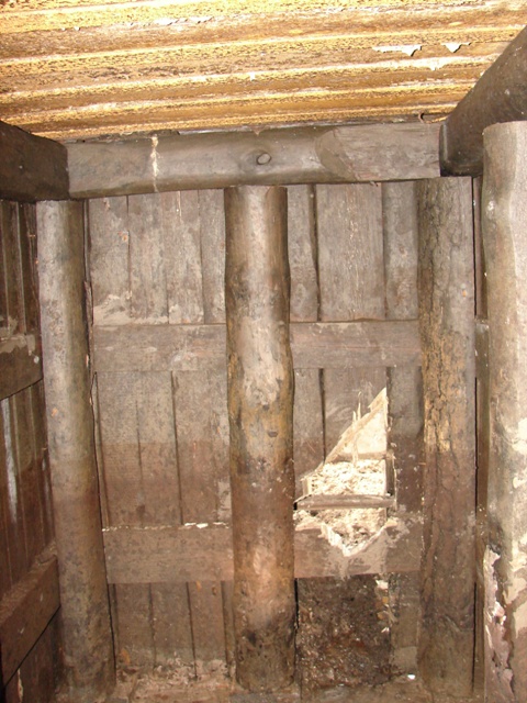

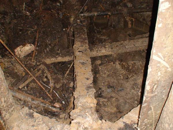

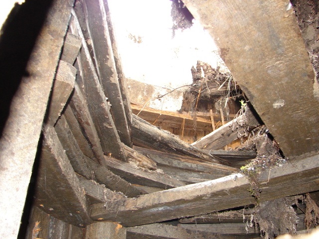

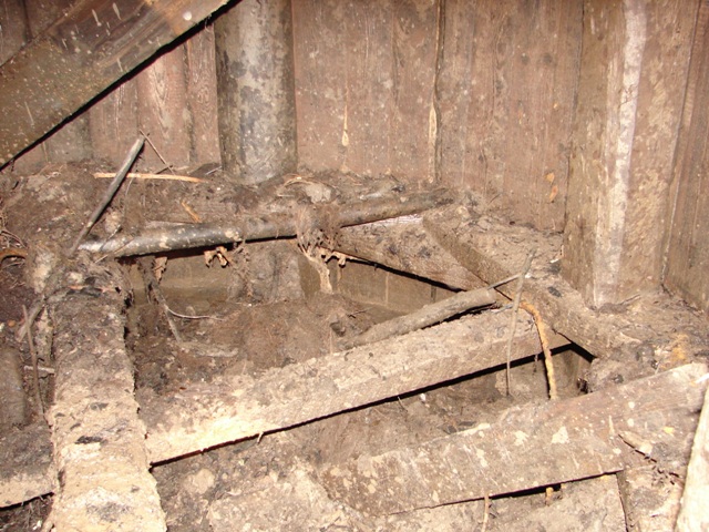

Устройство опалубки в шахте
index.php?t=getfile&id=4349&private=0
index.php?t=getfile&id=4347&private=0
index.php?t=getfile&id=4346&private=0
index.php?t=getfile&id=4344&private=0
index.php?t=getfile&id=4348&private=0

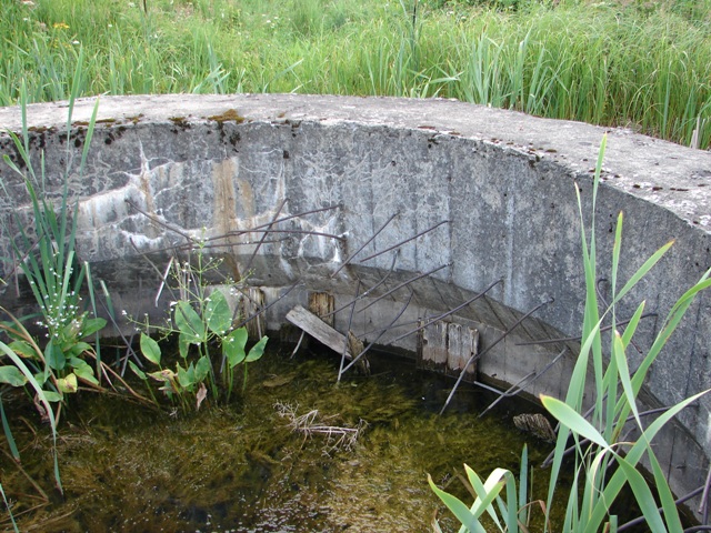

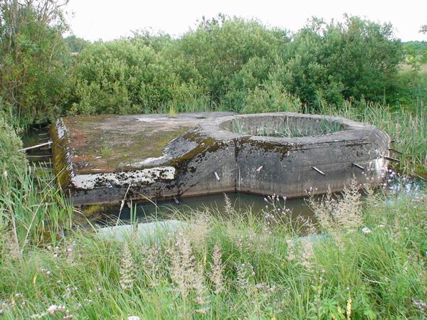

К каземате (четко видны следы разного уровня грунтовых вод)
index.php?t=getfile&id=4354&private=0
Возвращаясь к КП, опалубка видна из воды, правда это уже другой КП
index.php?t=getfile&id=4355&private=0

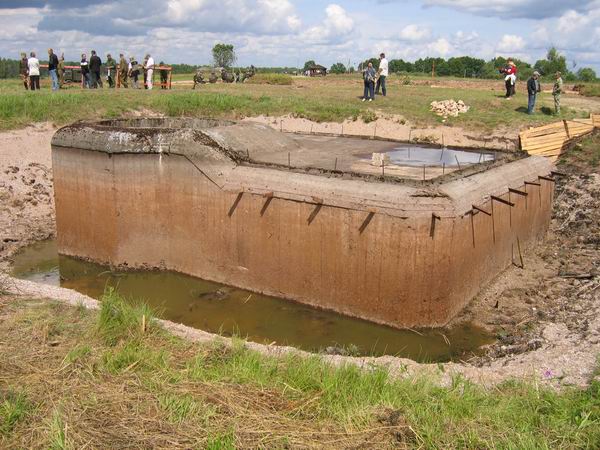

Re: Островский укрепрайон [сообщение #8842 является ответом на сообщение #3160] пт, 24 июля 2009 18:43 Переход к предыдущему сообщенияПереход к следующему сообщения
Вот еще фото другого КП ОП, точной копии Холматкинского
index.php?t=getfile&id=4356&private=0
index.php?t=getfile&id=4357&private=0
index.php?t=getfile&id=4358&private=0
index.php?t=getfile&id=4359&private=0
