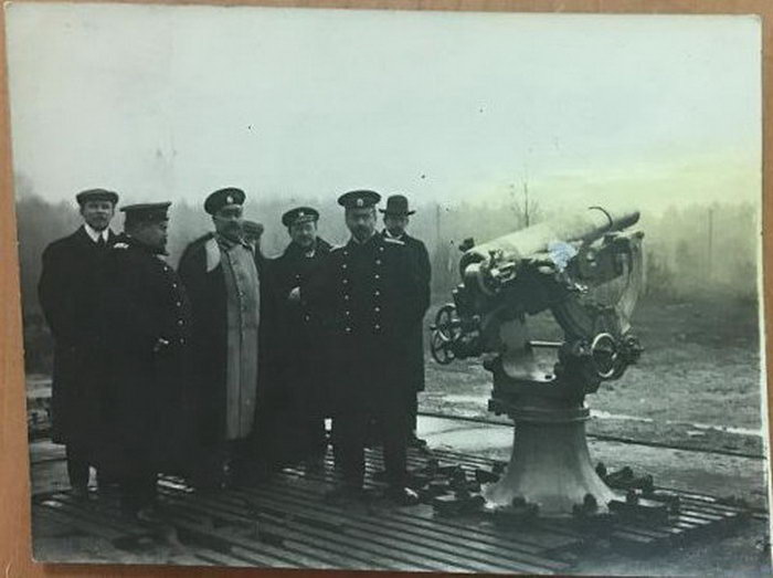

Госкаталог и Артиллерийский музей (ВИМАИВиВС, Санкт-Петербург) порадовали еще одной фотографией судовой 6-дм гаубицы, сделанной явно на полигоне:
index.php?t=getfile&id=34657&private=0
Подпись в отношении самого орудия ну очень не точная - "Пушка горная образца 1904 г. на тумбовой установке", датировка широкая - 1904-1917 гг.

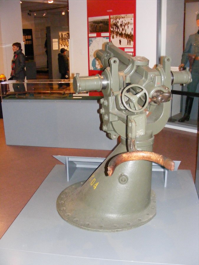

Горную пушку обр. 1904 г. на тумбовой установке встречал в Артиллерийском музее г. Хамеенлинна в Финляндии - она совсем другая:
index.php?t=getfile&id=34658&private=0
index.php?t=getfile&id=34659&private=0
index.php?t=getfile&id=34660&private=0

Инициатива создания явно флотская: на снимках в альбоме Металлического завода 1908 года и на полигоне - морские офицеры.
Я вопрос немного по иному ставлю - зачем в 1908 году появилась гаубица для судов и кораблей с углом склонения минус 46 градусов???
