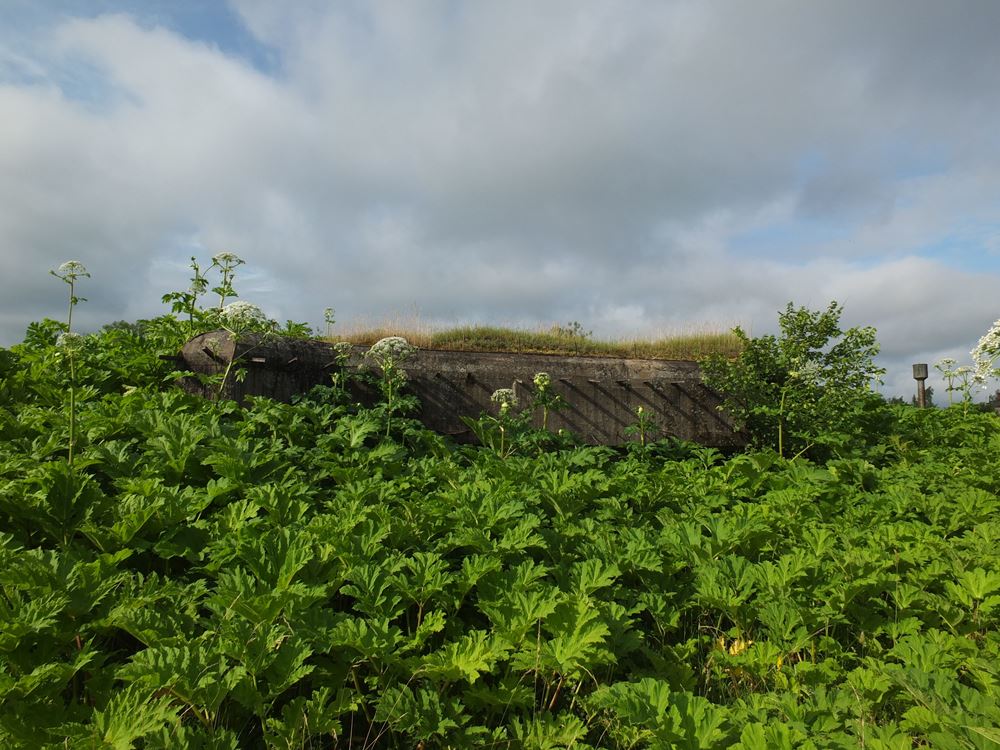

Следующий объект тоже в Дедино, 56.24288, 28.24616, в зарослях борщевика. У борщевика, конечно, есть минус в виде самого наличия этого растения, но есть и плюс - стебли легко ломаются ногами, и под ними никакой другой травы нет. Бороться с зарослями крапивы или черемухи гораздо сложнее. Разумеется, не стоит ломать борщевик ногами, если вы одеты в шорты и пляжные тапочки.)))
index.php?t=getfile&id=33592&private=0

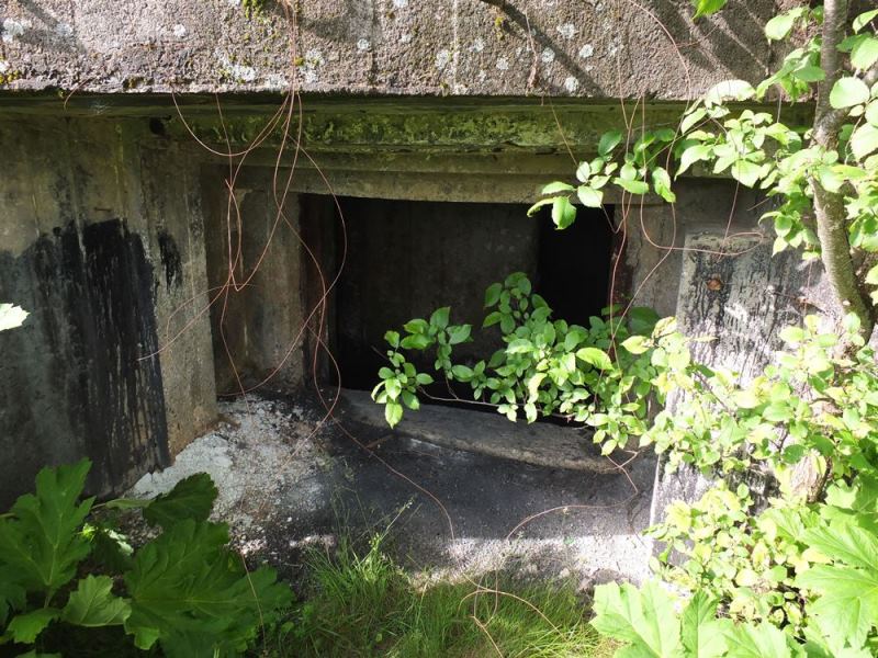

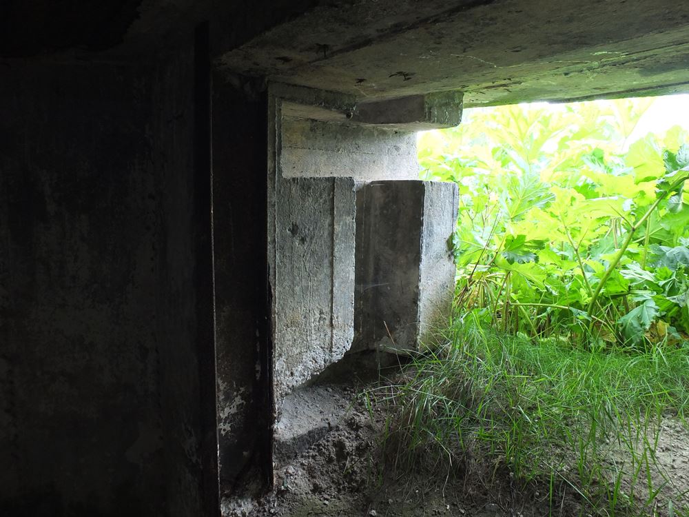

Залезал через амбразуру:
index.php?t=getfile&id=33593&private=0

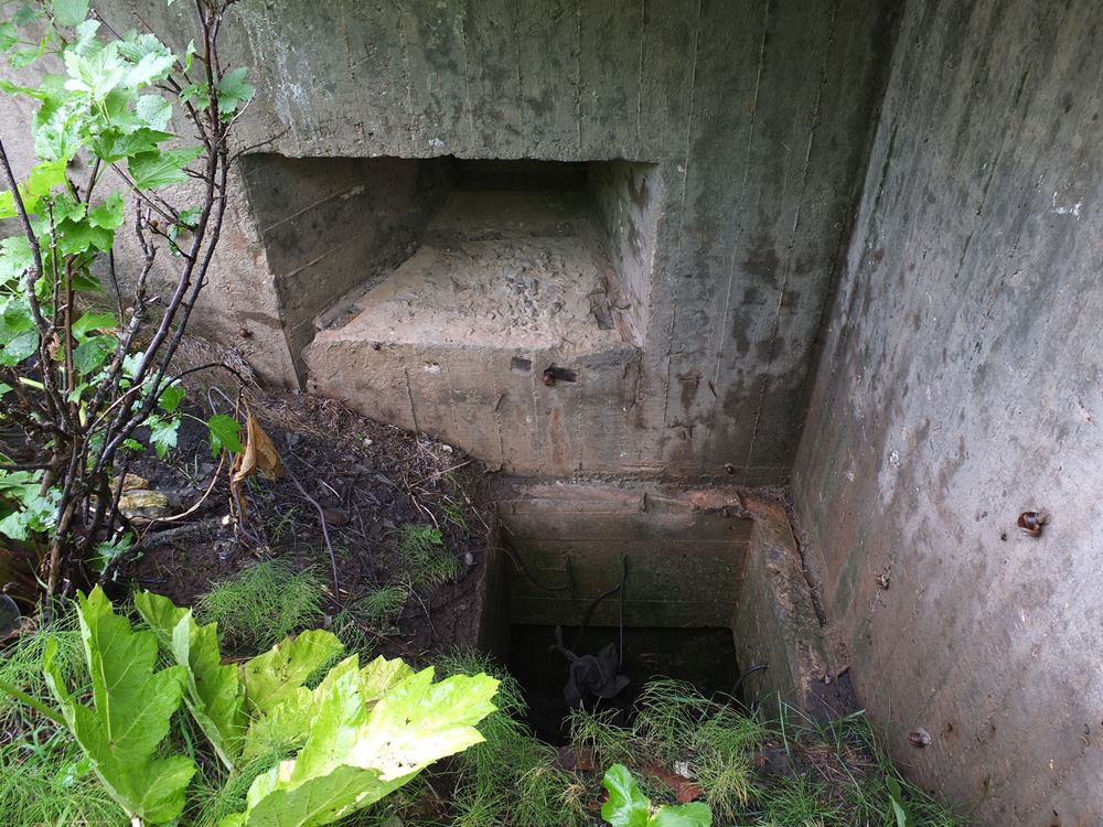

Осмотрел объект внутри, и очень удивился отсутствию "нормального" входа. Потом проредил борщевик по периметру, и еще больше удивился наличию амбразуры защиты "аварийного выхода". Да и расположен был "выход" как-то странно, почти на линии амбразур:
index.php?t=getfile&id=33596&private=0

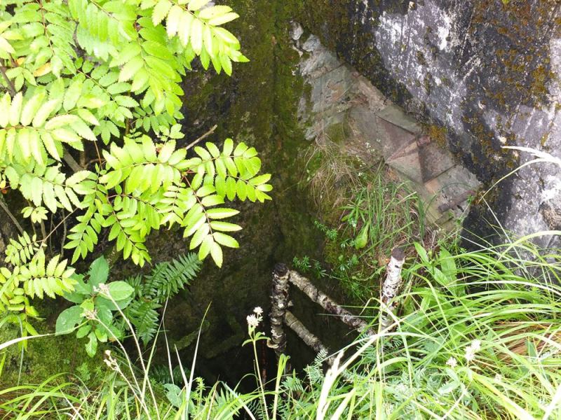

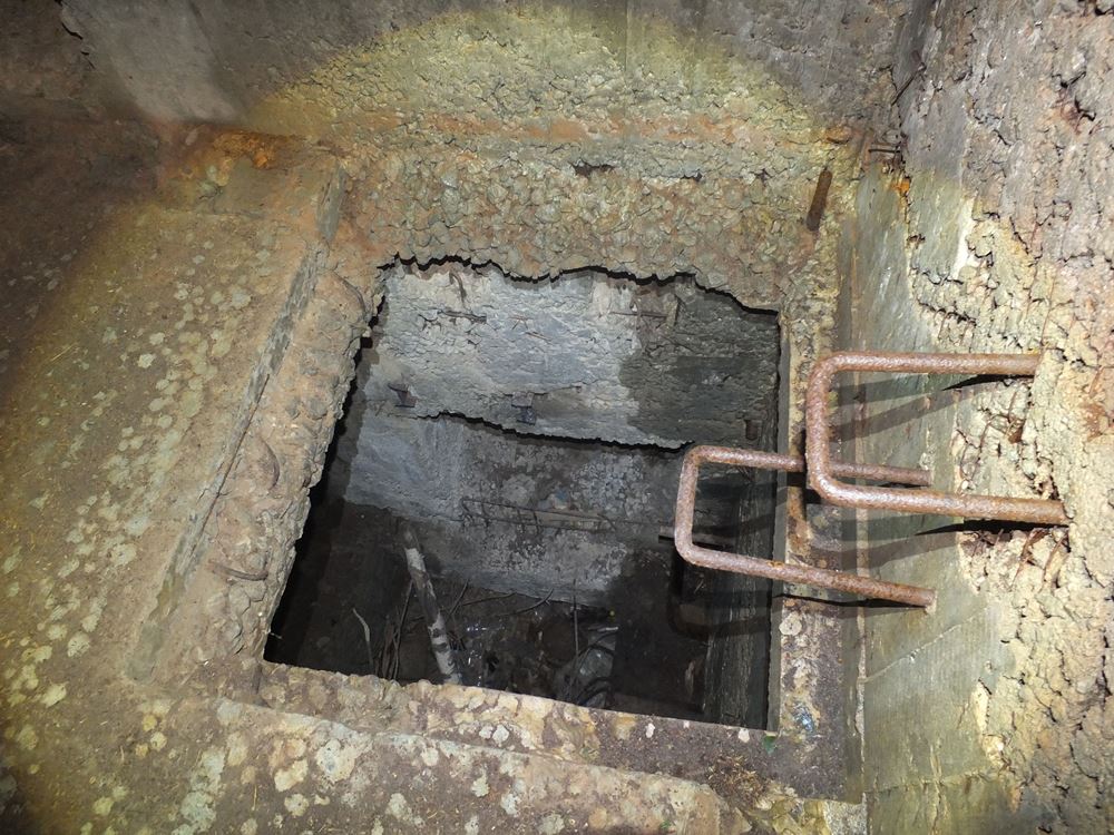

Потом нашел еще один аварийный выход, и тут мне открылась истина - объектов "Линии Сталина" с входом-колодцем я ранее никогда не видел:
index.php?t=getfile&id=33597&private=0

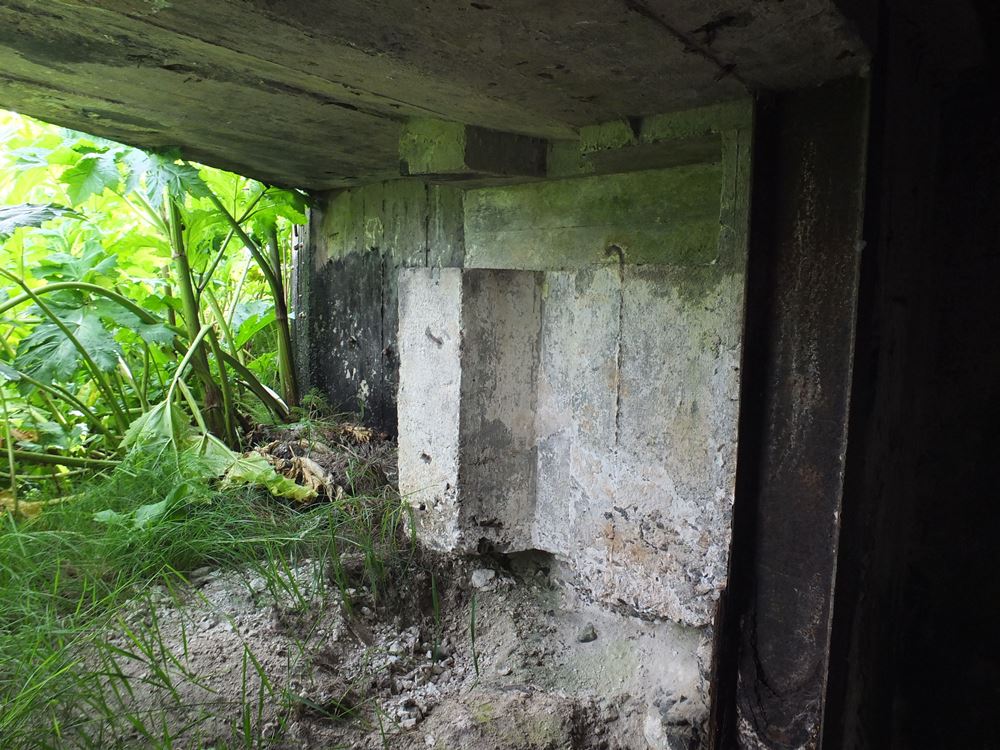

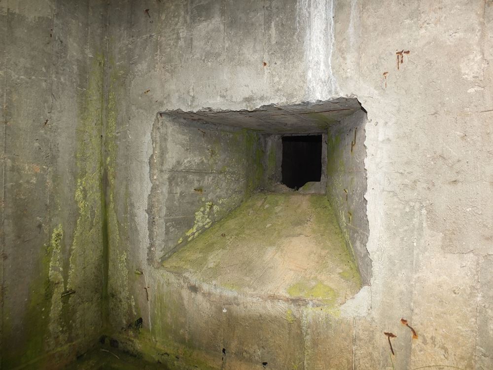

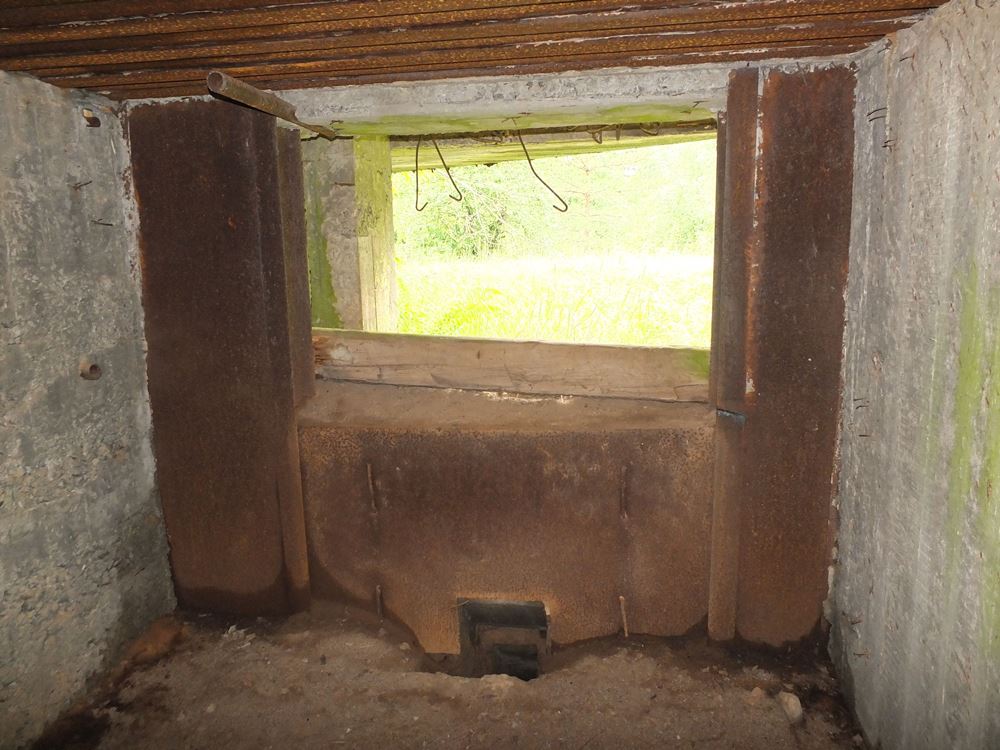

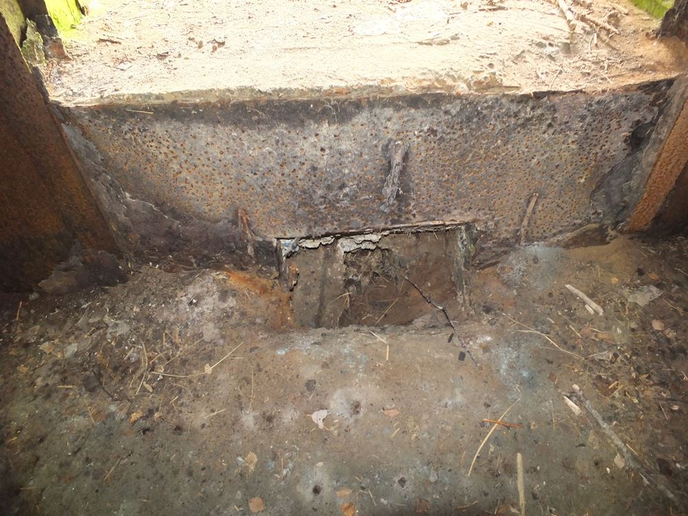

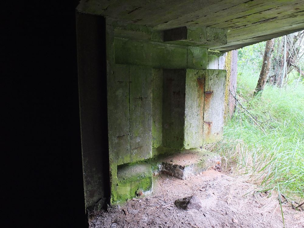

Больше всего интересны амбразурные проемы - они разные, больше по размеру и не похожи на те, которые были в ППК. Монтажных балок и колец нет. О том, что там пытались установить, можно только догадываться.
index.php?t=getfile&id=33598&private=0
index.php?t=getfile&id=33599&private=0
index.php?t=getfile&id=33600&private=0
index.php?t=getfile&id=33601&private=0
Лаз на нижний этаж, рядом 3 мощных двутавра - зачем?
index.php?t=getfile&id=33602&private=0

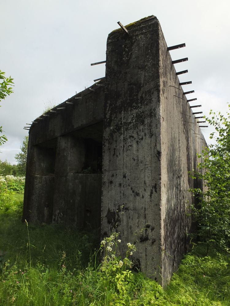

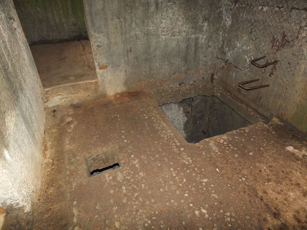

Вид в лаз. Внятно описать, что там расположено, сложно - какие-то балки на полу, какие-то ниши в стене. Понятно, что недострой, но вот чего именно? Возможно, объект-оголовок.
index.php?t=getfile&id=33603&private=0
Орильон сверху:
index.php?t=getfile&id=33604&private=0

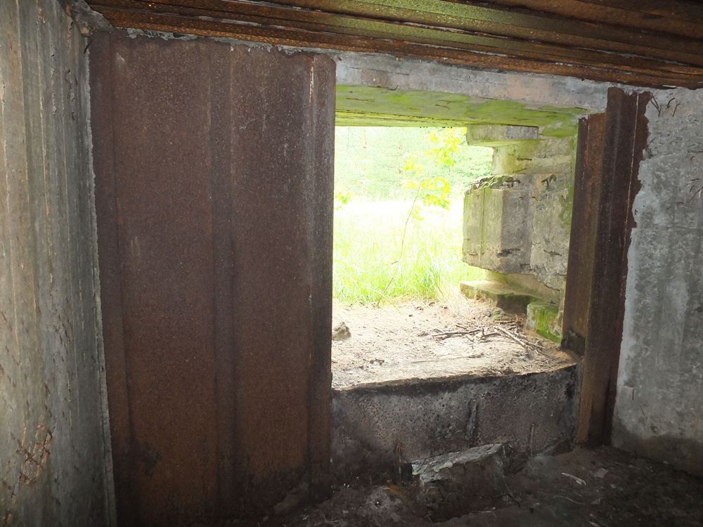

Амбразуры. Видно, что гильзоотвод двойной - и наружу, и на нижний этаж:
index.php?t=getfile&id=33622&private=0
index.php?t=getfile&id=33623&private=0

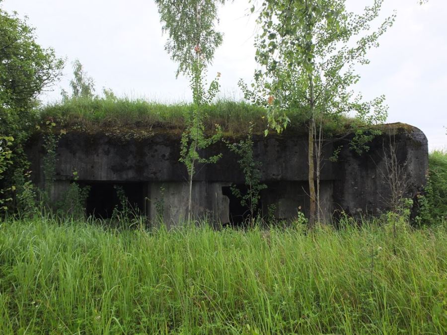

Последний из посещенных объектов, теперь уже тот, который между Борисенки и Гаспорово, 56.42384, 28.26196, аналогичен двум предыдущим. Вид на аварийный выход:
index.php?t=getfile&id=33634&private=0
Интересно, кто делал эту лестницу из молодых березок?
index.php?t=getfile&id=33635&private=0
index.php?t=getfile&id=33636&private=0
index.php?t=getfile&id=33637&private=0
index.php?t=getfile&id=33638&private=0

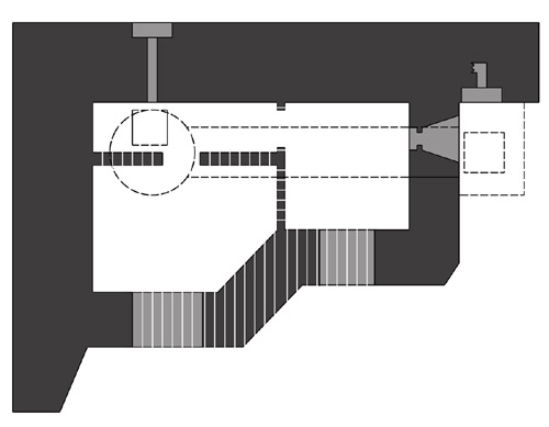

Re: Себежский укрепрайон [сообщение #61234 является ответом на сообщение #61220] пн, 12 июля 2021 22:37 Переход к предыдущему сообщенияПереход к следующему сообщения
Dimitriy-PSK
Сообщений: 252
Отвечу в нескольких сообщениях, что бы они были логичными.
Первое не надо грешить на псковские скобтрапы они отличные и все выдерживают Cool
О серьезном, оголовков вы не видели, хотя они есть в Себежском УР, но во взорванном состоянии. Оголовок отличается по размеру и его невозможно ни с чем спутать, если хоть раз увидите. Вот так в плане выглядел оголовок орудийно-пулеметный Себежского УР но уже в прошедшем времени, снимал размеры кусков и собирал потом реконструкцию, но очень приблизительную Rolling Eyes .
index.php?t=getfile&id=33644&private=0
  • Вложение: Схема 3.jpg
    (Размер: 37.81KB, Загружено 255 раз)
Re: Себежский укрепрайон [сообщение #61235 является ответом на сообщение #61225] пн, 12 июля 2021 22:44 Переход к предыдущему сообщенияПереход к предыдущему сообщения
Dimitriy-PSK
Сообщений: 252
Коллега вы нагло врете Cool , вы видели ДОТ со "входом-колодцем", или как обычно у нас говорят "со входом через нижний этаж". А виделе вы его у себя под Питером и это собственно ОППК № 04, Елизаветинский ВИП, Охтенский ОП. Собственно вот он и все его видели ...
index.php?t=getfile&id=33645&private=0
Только у вас "колодец" не доделали и он как бы стоит красуется в разрезе так сказать.
  • Вложение: DSCN3177.jpg
    (Размер: 168.49KB, Загружено 270 раз)
