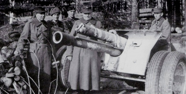

Из index.php?t=getfile&id=18588&private=0 коллега прислал фотографию "бугра" в Ваммельсуу.
На фото имеется что-то аглицкое (могу ошибиться, но вроде 18 фунтовое полевое), но это и стояло, в количестве 4-х штук на означенном месте. Фото сделано весной 1944 года на означенной позиции.
index.php?t=getfile&id=18589&private=0
Причём, два орудия "смотрели в море, два в сухопутье.

Re: Батарея "Вамельсуумяки" [сообщение #38450 является ответом на сообщение #36638] пт, 20 июля 2012 22:45 Переход к предыдущему сообщенияПереход к следующему сообщения
Вот она .
http://balancer.ru/society/2007/02/p1037363.html
(Q.F. 18-pdr Field Gun M2 MkII PA),
Re: Батарея "Вамельсуумяки" [сообщение #38451 является ответом на сообщение #36638] пт, 20 июля 2012 22:53 Переход к предыдущему сообщенияПереход к следующему сообщения
Спасибо. Действительно, она, и такая махонькая. Накрылась медным тазом "моя" береговая батарея в Ваммельсуу.

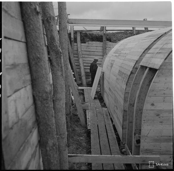

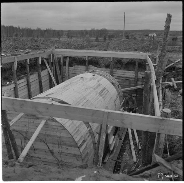

Полуцилиндриеские убежища в Ваммелсуу:
index.php?t=getfile&id=22375&private=0
index.php?t=getfile&id=22377&private=0
10 miehen betonisen holvikorsun laudoitus.
Vammelsuu 1944.05.18

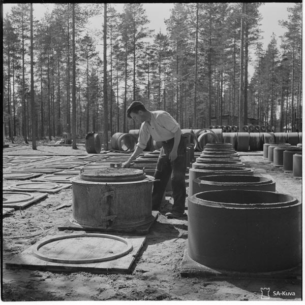

Изгтовлене непонятных штуковин:
index.php?t=getfile&id=22378&private=0
Semetti renkaiden tekoa,renkaita tekee mies 10 kpl päivässä.
