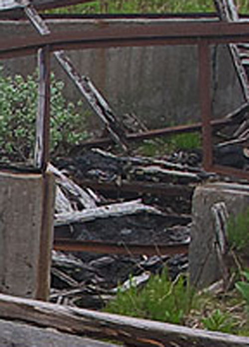

Re: БО СФ [сообщение #43961 является ответом на сообщение #43953] пн, 18 марта 2013 21:06 Переход к предыдущему сообщенияПереход к следующему сообщения
Честно говоря, у меня фантазии не хватает, для чего еще могли "сбацать" такую площадку.
Бетона-то там немного ушло.
Если-бы не крыша, можно было-бы предположить нечто зенитно-пулеметное.
А так, я склоняюсь к времянке. Опять-же:
- я не специалист
- расположение на местности непонятно.

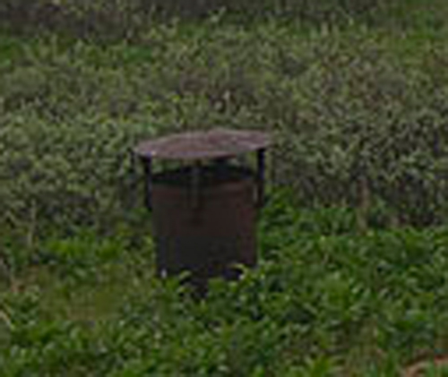

Кстати, в левом верхнем "квадранте" снимка, видна какая-то труба. Это что?
  • Вложение: dvorik2.jpg
    (Размер: 190.28KB, Загружено 389 раз)
Re: БО СФ [сообщение #43966 является ответом на сообщение #43961] пн, 18 марта 2013 23:47 Переход к предыдущему сообщенияПереход к следующему сообщения
LlaBvuH
Сообщений: 1083
"Труба" - может быть оголовок дренажной шахты по периметру блока.
Дворик не мог быть для теплопеленгатора? Или небольшого прожектора?... На дальномерный конечно похоже больше всего.

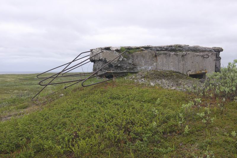

С беломорскими башенными батареями есть еще одна проблема - у каждой по два рядом расположенных блока КП, причем один - явно старого проекта, а второй - что то более новое, наверное послевоенное.
В "старом" КП - все как надо - броневые командирские рубки, вращающиеся башни дальномера, много помещений.
В "новом" КП - помещений немного, рубка ж.б. - вот такая:
index.php?t=getfile&id=20918&private=0
Может это конечно уже творчество ракетчиков, но зачем...

Re: БО СФ [сообщение #43968 является ответом на сообщение #43966] вт, 19 марта 2013 03:24 Переход к предыдущему сообщенияПереход к следующему сообщения
Мне кажется, что для прожектора или теплопленгатора слишком мал по высоте проем. Хотя, ТП в жизни не видел, но в сети есть фотографии - прожектор прожектором.
Я даже стал сомневаться - на Кильдине укрытие для чего, для прожектора или ТП? Было, вроде и то, и то. До середины 90-х на позиции башенного дивизиона точно прожектор стоял, возле караулки.
ПО поводу "новых КП" - это не визирная рубка? И какие на Белом море ракетчики - ЗРВ? Так им такие сооружения без надобности.
Re: БО СФ [сообщение #43972 является ответом на сообщение #43968] вт, 19 марта 2013 20:56 Переход к предыдущему сообщенияПереход к следующему сообщения
ПаВлиН писал(а) пн, 18 марта 2013 15:47
В "новом" КП - помещений немного, рубка ж.б. - вот такая...
А на чем основана такая оценка хронологии?
Вот повод для сомнений.
В КР-1 описаны башенная батарея на м. Гамова. В частности приводится чертеж и описание большущего долговременного КП этой батареи - "нормального" с кучей помещений, броневой рубкой и т. д.
А рядом там еще какая-то ерунда типа КП стоит - с бетонной рубкой, маленькая... Да, кстати не одна, а две таких ерунды...
Что за постройки? Зачем они понадобились радом с таким замечательным "нормальным" КП? Это только гадать можно...
А потом вдруг выясняется, что вот этот самый "нормальный" КП - это послевоенная постройка. А вот одна из двух тех самых ерундовин - мелкая, с противоосколочной защитой - это и есть родной КП башенной батареи. А вторя ерундовина, насколько помню, тоже КП этой батареи, который строился взамен первого КП где-то в самом конце войны или даже после нее.
Из этого я сделал предположение, что в войну на КП даже башенных батарей экономили и "нормальных" не строили.
Беломорские батареи каких годов?

1. По вопросу о столбике, сошлись на том, что он очень похож на топографический репер.
Я так для себя подумал, что его ДО строительства расположенной рядом батареи поставили, иначе бы стальную деталь, обозначающую точку привязки, укрепили бы где-нибудь прямо на бетонном массиве блока.
2. По вопросу дворика с легкой крышей.

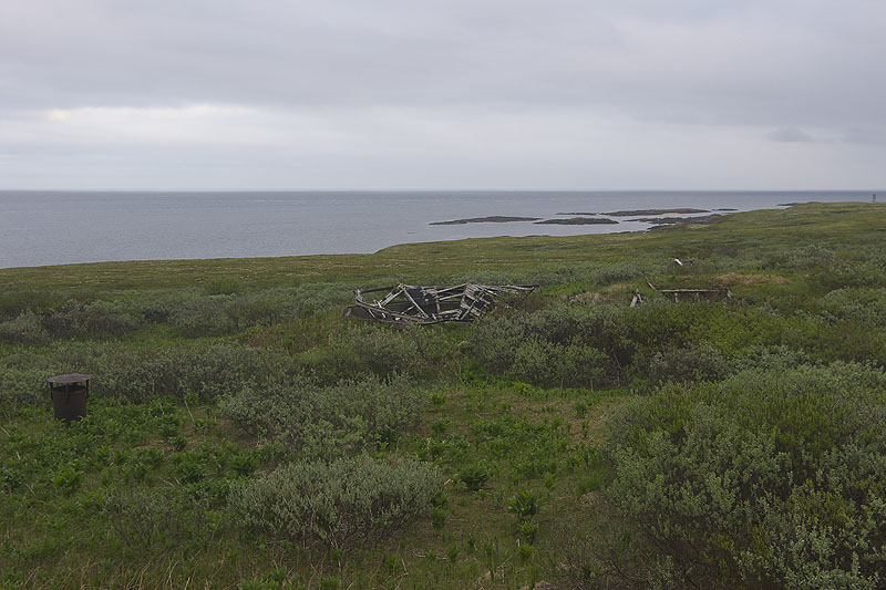

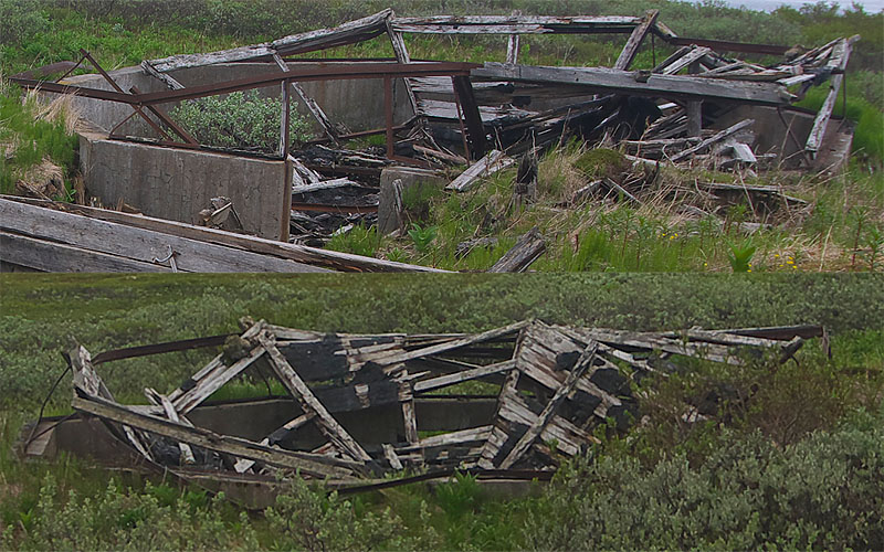

Вот фотография с другого ракурса:
index.php?t=getfile&id=20920&private=0
Дворик на ней виден в таком масштабе плохо, зато в углу есть заинтересовавшая Dmb-2007 труба
Оба ракурса дворика крупным планом:
index.php?t=getfile&id=20919&private=0
Момент первый. На втором кадре видно, что в правой стенке зачем-то есть горизонтальная щель.
Момент второй. Высоту "окна" по периметру я бы оценил сантиметров в 80. Для дальномера вроде бы избыточно.
index.php?t=getfile&id=20921&private=0
Если эта - см. глубже, под землёй:
- склад, подлежащий естественной вентиляции (т.е. ниже по уровню должен быть приток),
- самопальное убежище на несколько человек. Если коррозия на "грибке" большая - то внизу могли и "буржуйку" (или штатную печь окопную) ставить,
- вентиляция дизель-генератора - ??? По такому диаметру - не менее 20-ки должно быть, конструкция выпуска вызывает сомнения.
- местный старшина - начпрод коптильню для палтуса х/к оборудовал Laughing
Ищите "провалы", "бугорки" или характерные изменения в цвете растительности между объектами.
index.php?t=getfile&id=20922&private=0
То что на вырезанном фрагменте - это скорее вход (или лаз) для личного состава.
Пока напрашивается один вариант. Швеллер (более похоже на двутавр - рельс) выглядит основательно. По нему делалась временная крыша из досок и маскировка от съёмки сверху (круглые объекты особо просматриваются). Со временем всё обвалилось, а металл остался.
Как такое предположение?
