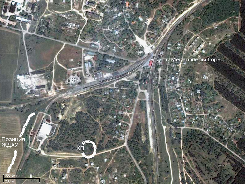

Итак, выявленная Wink позиция находится метрах в 600 юго-западнее ж/д станции Мекензиевы горы - этакий двухпутный тупичок. В настоящее время там расположен крупненький неказематированный Smile холодильник, территория озаборена, подъезды через КПП, так что непосредственно до рельсов добраться не так уж просто. К тому же верхнее строение пути там менялось - на подъезде все рельсы уложены по бетонным шпалам, так что обнаружение каких-либо артефактов в виде упоров, кабельных колодцев или коробок весьма маловероятно...
Вот местность, вид сверху:

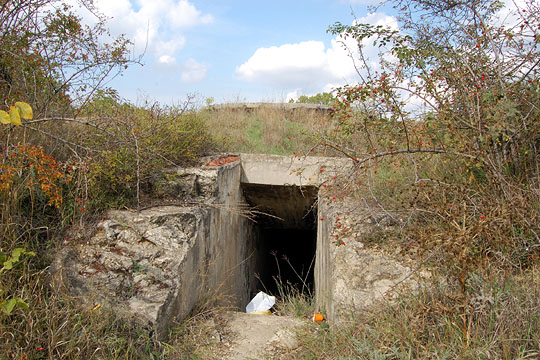

Общий вид от дороги. Вход, над ним видна круглая блямба под радар.

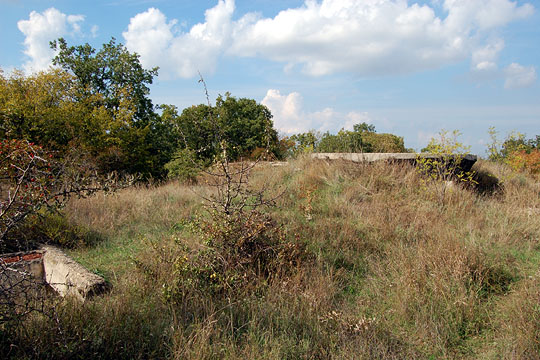

Попытка вместить всё в один кадр Wink Слева - вход, по центру - основание для радара, за ним виднеется рубка управляющего огнем.

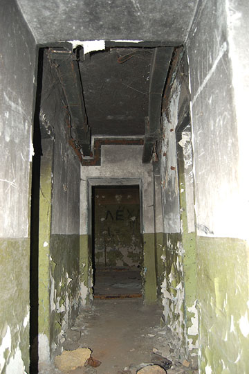

От входа попадаем в коридор. Справа предположительно находилась силовая часть, слева - помещения приборов и рубка управляющего огнем. Коридор насквозь проходил блок КП (сейчас, видимо со времен консервации, он заложен - стенка из камня на растворе видна на фото) и выходил...

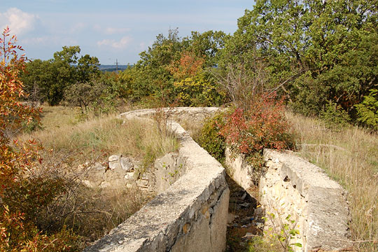

... в открытый ход сообщения, который ведет к дворику дальномера.

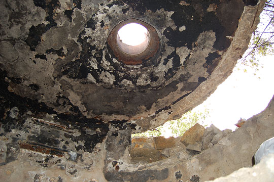

Рубка изнутри. Дырка под визир. Железная окантовка главной наблюдательной амбразуры нафик выдрана, прочие мелочи охотнечгов видно не прельстили. Железобетон - ну 10 сантиметров от силы...
