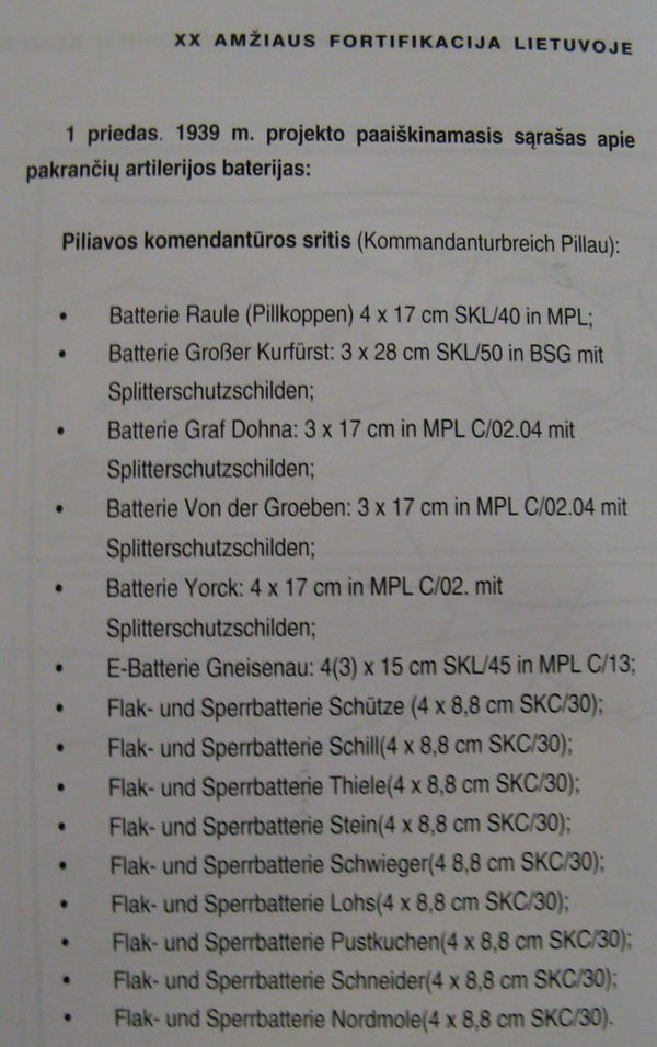

Re: Восточная Пруссия (Калининградская область) [сообщение #13901 является ответом на сообщение #1827] вт, 05 января 2010 21:05 Переход к предыдущему сообщенияПереход к следующему сообщения
Михаил
Сообщений: 99
Пока посмотри вот это
index.php?t=getfile&id=6275&private=0
Re: Восточная Пруссия (Калининградская область) [сообщение #13903 является ответом на сообщение #13901] вт, 05 января 2010 21:27 Переход к предыдущему сообщенияПереход к следующему сообщения
LlaBvuH
Сообщений: 1083
Михаил
Спасибо! С этим списком, правда, знаком Cool
Сразу возникает вопрос: все ли батареи из списка удалось найти на местности?
