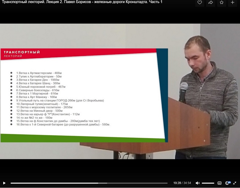

Многие материалы были размещены раньше здесь, на Фортоведе. И - увы - далеко не везде указан источник заимствования...
Обычно внизу главной страницы форума предупреждают о заимствовании с форума. Может я что-то не доглядел?
Бывает и со смехом. Один лектор благополучно выложил материал с "Фортоведа" даже не удосужившись потереть список из ветки по У/К ж/д Кронштадта, который я выкладывал лет 10 назад, с пометкой для "Стаса Воробьева" (в районе 19 минуты).
А потом веселее. Слушатель его спрашивает о источнике, откуда он взял, и про разные цветные линии на рисунках...
https://vk.com/video-207556136_456239024?list=7ce8286f501bf4 1e3f
  • Вложение: укжд1jpg.jpg
    (Размер: 93.38KB, Загружено 934 раза)

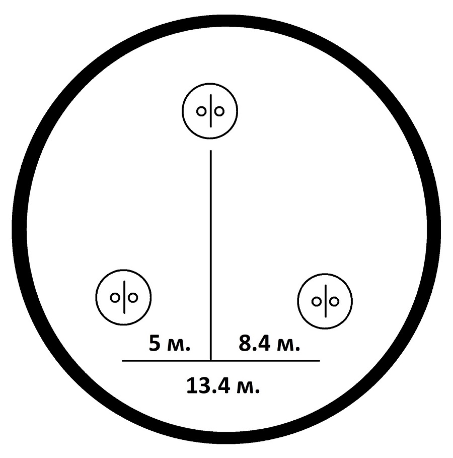

На приложенном к делу ЦВМА МО РФ, Ф. 473, Оп. 019649, Д. 11 плане выглядела она вот так:
index.php?t=getfile&id=34432&private=0
Батарея предназначалась для «зенитной обороны района крепости и противокатерной обороны входа в реку Неву со стороны Ладожского озера и Кошкинского фарватера в пределах досягаемости».
В акте выбора её позиции говорилось (ЦВМА МО РФ, Ф. 473. Оп. 019649, Д. 11 и копия в Ф. 580, Оп. 1, Д. 6):
«Батарея устанавливается на весьма ограниченном пространстве верха башни, но указанное расположение постановленной задачи удовлетворяет... орудийные дворики (с деревянными сборными основаниями) сделать применительно к имеющемуся типовому проекту, с изменениями в сторону уменьшения количества ниш для боезапаса и устройством с наружной стороны бруствера только в виде сруба без земляной обсыпки (можно усилить установкой стальных щитов 10-15 мм на болтах).
Щели для боезапаса сделать (1 или 2 по месту) из расчёта 300 выстрелов на орудие. Остальной боезапас (по 700 выстрелов на орудие) хранить в имеющихся помещениях в соседней башне (решить на месте) личный состав разместить в примыкающем помещении, в котором в настоящее время находится боезапас Ленвоенпорта... на оборудование стеллажами склада боезапаса, жилых помещений, командного пункта, и устройство барьера по узкому верху крепостной стены для обеспечения прохода личного состава в тёмное время по тревоге, составить ... перечень дополнительных работ... КП сделать на крыше жилого помещения применительно к имеющемуся типовому проекту»
8-10 августа прошла успешная приёмка данной батареи. Завершение доделок намечалось к 16 августа. Чуть позже к 45-мм. пушкам добавятся два 76-мм. полевых орудия обр. 1927 г. , которые установят на берегу острова.
Судя по эскизам военного художника, полевые пушки держали в бутово-земляных укреплениях с небольшими металлическими воротцами, выкатывая их оттуда на время стрельбы (ЦВМА МО РФ, Ф. 161, Оп. 44, Д. 133).

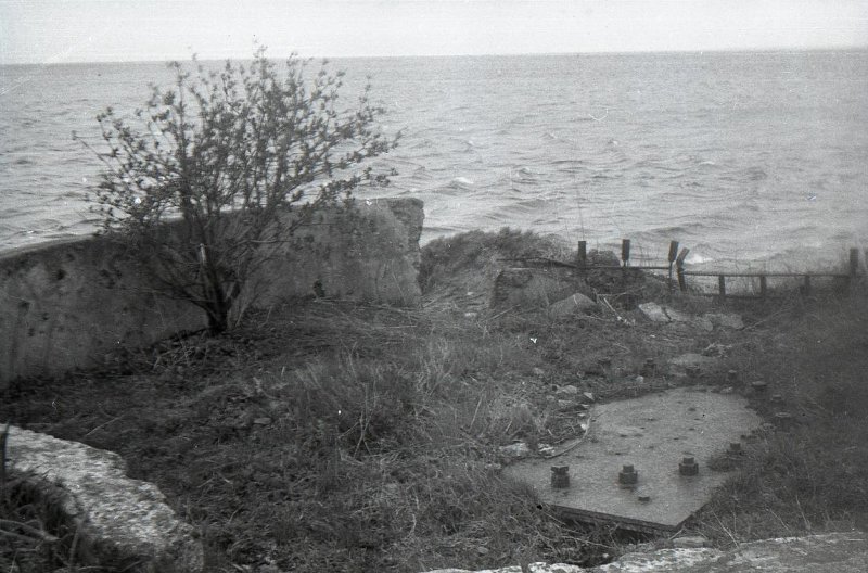

Благодаря Госкаталогу и ЦВММ можно увидеть подборку фотографий с общей подписью "Памятные места крепости Орешек", сделанных в 1955 году фотографом Дормидонтовым (инициалы, увы, не указаны).
Среди этих фотографий есть интересующие нас позиции морских орудий.
Позиция около Королевской башни:
index.php?t=getfile&id=34644&private=0

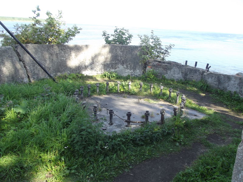

Эта же позиция в августе 2022 года:
index.php?t=getfile&id=34645&private=0
По гайкам на шпильках хорошо видно, на сколько за 67 лет опустился вниз верхний лист основания орудия (полностью сгнил брус между листами).

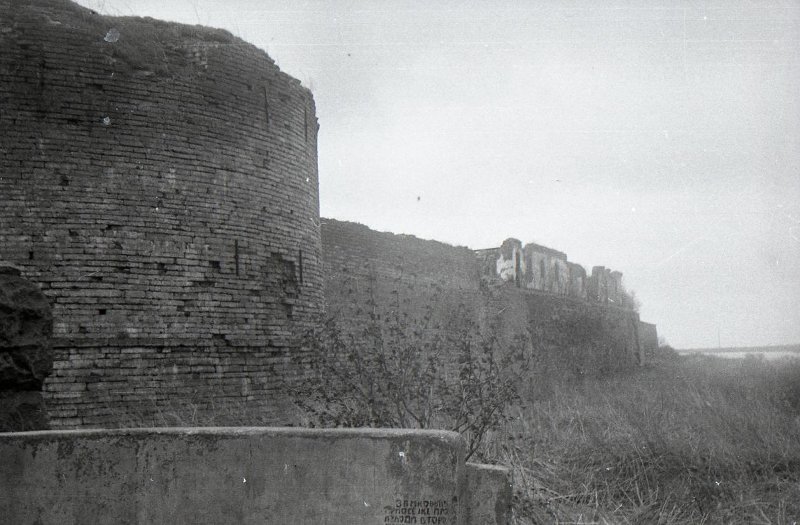

Та же позиция, задняя стенка (слева видена часть памятника революционерам; на заднем плане - Королевская башня)
index.php?t=getfile&id=34646&private=0
Справа внизу на бетонной стенке видна надпись, первое слово - "замковый"

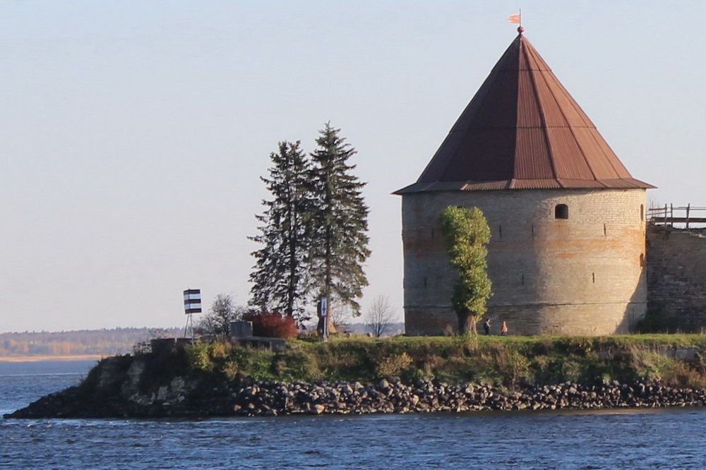

А так выглядит эта позиция у Королевской башни с другого берега Невы (август 2022 г.):
index.php?t=getfile&id=34647&private=0
