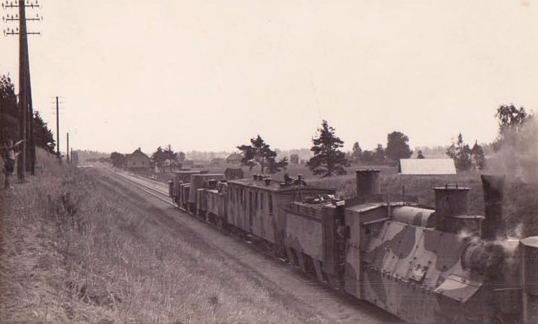

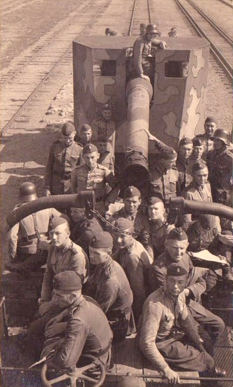

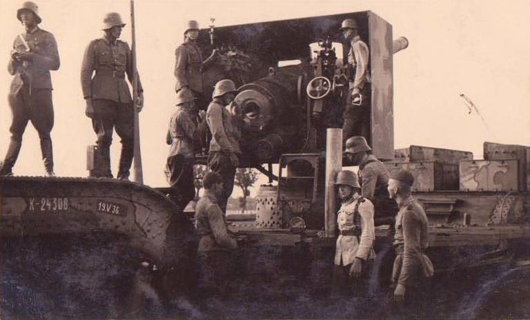

Товарищ Алексей прислал пачку фото со ссылочкой на соответствующую ветку Международного военного форума, и, как на мой взгляд, представляется весьма полезным вытащить эти фото сюда.
index.php?t=getfile&id=13244&private=0
index.php?t=getfile&id=13245&private=0
index.php?t=getfile&id=13246&private=0
index.php?t=getfile&id=13247&private=0
index.php?t=getfile&id=13248&private=0
index.php?t=getfile&id=13249&private=0
index.php?t=getfile&id=13250&private=0
Судя по работам Модриса Эссертса, опубликованным в "Балтфорте" №№ 11 и 12, к середине 30-х годов Латвия располагала 9-ю пушками Канэ, из которых 4 были установлены на Мангальсале в составе 2-й батареи 1-го дивизиона на позиции старой русской 6-дм. батареи Усть-Двинской крепости (№№ орудий 263, 446, 594 и 602), 4 пушки в составе 5-й батареи 2-го дивизиона были установлены на левом берегу Западной Двины в Кометфорте (№№ 563, 595, 603 и 4304) и одно орудие № 4279 на железнодорожной платформе образовывало 4-ю батарею тоже на левом берегу.
В начале 1937 г. было решено пушки Канэ переставить на железнодорожные платформы и проложить дополнительные пути в Даугавгриве (на левом берегу Западной Двины) и в Мангальсале (на правом). Заказ на изготовление трёх платформ был выдан мастерским Лиепайского военного порта 8 июня 1937 г., 22 июня 1938 г. заказ был выполнен, и платформы были переданы в Арсенал для установки орудий (№№ 563, 595 и 4304 с 5-й батареи). Для четвёртого орудия этой батареи платформа и тумба были заказаны АО "Тосмаре" (бывш. мастерские Лиепайского военного порта) 16 сентября 1938 г. По временному проекту штата 4-я батарея имела 2 орудия, 5-я - 3. 30 августа 1939 г. АО "Тосмаре" была заказана ещё одна платформа, чтобы укомплектовать полностью две трёхорудийные батареи. Пушку для неё предполагалось снять с Мангальсалы. Ну и для остававшихся там трёх орудий тому же предприятию 23 января 1940 г. были заказаны ещё три платформы, но к моменту присоединения Латвии к Союзу эти работы закончены не были.
Как следует из акта обследования состояния латвийской береговой артиллерии по оценке комиссии КБФ от 14 сентября 1940 г., который нашёл коллега bell, на стационарной батарее в Мангальсале стояли 3 6-дм. пушки Канэ (то есть одна была уже снята для установки на ж/д платформе), а в составе 2-го дивизиона имелось 4 железнодорожных транспортёра с пушками Канэ, ещё один находился в рижском арсенале и один - на заводе "Тосмаре". В части выводов в названном акте предлагалось 2-й дивизион в составе 4-й и 5-й батарей использовать для обороны Риги с моря, а также для борьбы с морским противником по линии железной дороги Виндава - маяк Микельбака.
Теперь что касается того, что на фотках. Есть большое подозрение, Smile что пушки на них удивительно похожи на такую же, выставленную на опознание. И что это таки действительно и есть станок ОСЗ обр. 1911 г. На последней фотографии на платформе видна, видимо, дата её изготовления - 19.V.36 (то есть именно изготовления платформы, а не переделки её под 6-дм./45), что позволяет немного сузить временные рамки того, когда были сделаны фото. И получается, что скорее всего на фото пушка, снятая с 5-й батареи в Кометфорте.

Re: Бронепоезда и ЖДАУ Латвии [сообщение #31919 является ответом на сообщение #31917] вт, 16 августа 2011 17:11 Переход к предыдущему сообщенияПереход к следующему сообщения
Возможно, что это не дата изготовления платформы, а дата ее проверки/ремонта.
Re: Бронепоезда и ЖДАУ Латвии [сообщение #31920 является ответом на сообщение #31919] вт, 16 августа 2011 17:16 Переход к предыдущему сообщенияПереход к следующему сообщения
bell писал(а) вт, 16 августа 2011 17:11
Тоже вполне вероятно...
