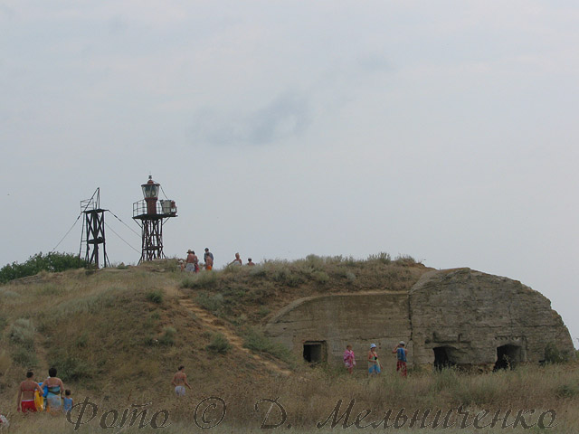

"Главный вход" в комплекс опытовых построек. Сверху сейчас расположен автоматический маяк. Остров в настоящее время оккупирован археологами, бдительная охрана следит, чтобы приезжающие посетители передвигались в пределах натянутых верёвочек, а в силу того, что отпускной сезон был в разгаре, избавиться от отдыхающих в кадре было весьма сложно. Остров используется как туристический объект - каких-то других значительных достопримечательностей в округе нет, и людей везут сюда. Стоимость экскурсионного обслуживания, кстати, весьма демократичная - 10 грн. для взрослого, 5 грн. для ребёнка. Добраться до острова можно разными способами за разные деньги, в среднем около 50 грн. Ну это так, отступление о порядках...
