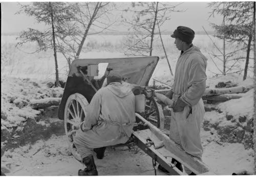

Подскажите ,что за орудие? Немецкая легкая 75 мм пушка? Но почему такой щит?

Пушка русская, финское обозначение 76 lk 13 - 76,2 мм "короткая" траншейная пушка обр. 1913 г. У финнов их было немало, прослужили до конца 1950-х годов.
На русском языке подробнее вот тут - http://russianwarfare.com/sfw/sfw-2-2-finnish-artillery/224- sfw-2-2-3-2-finnish-artillery-40mm-aa-gun-40-itk-35-40

Спасибо!
