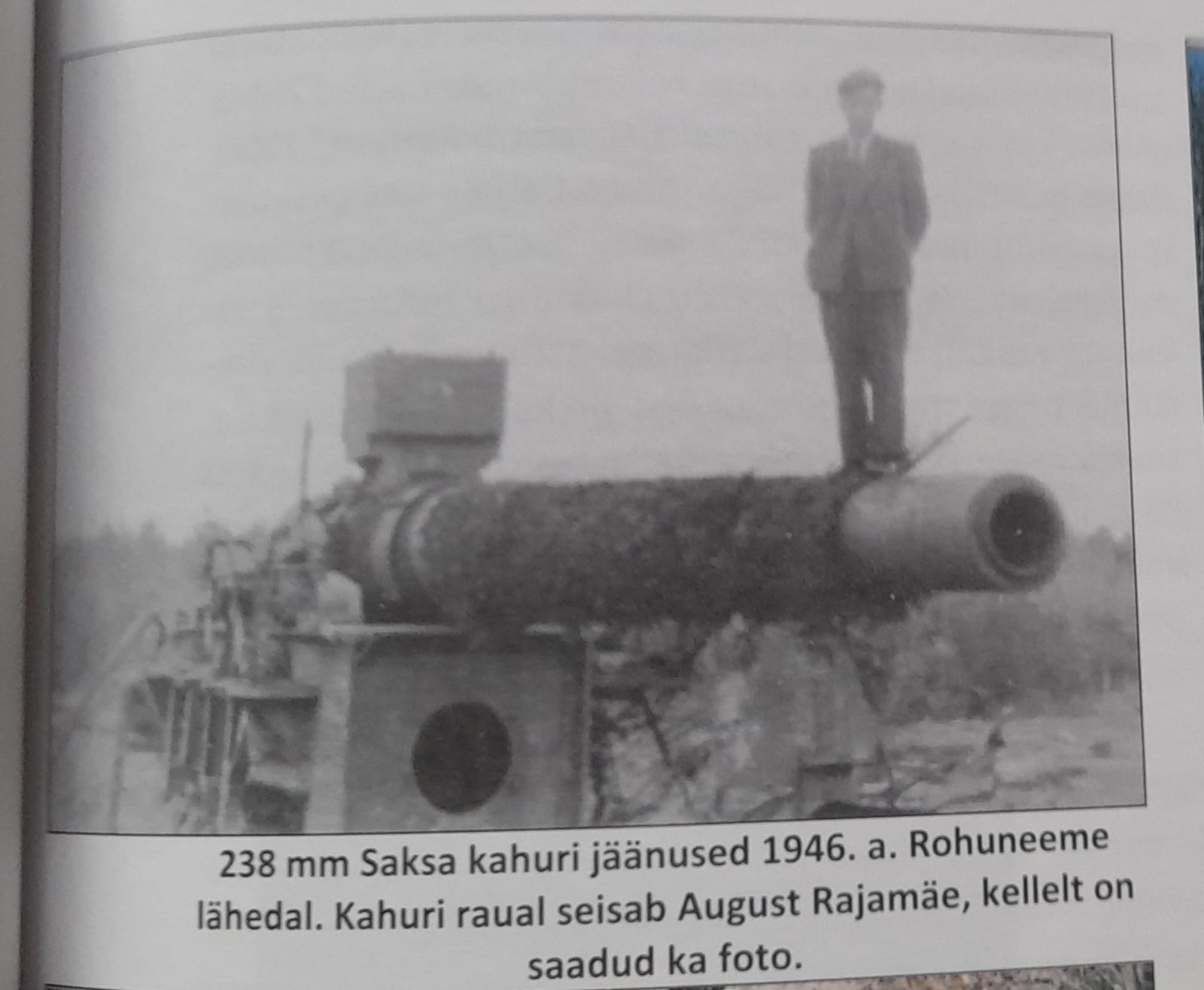

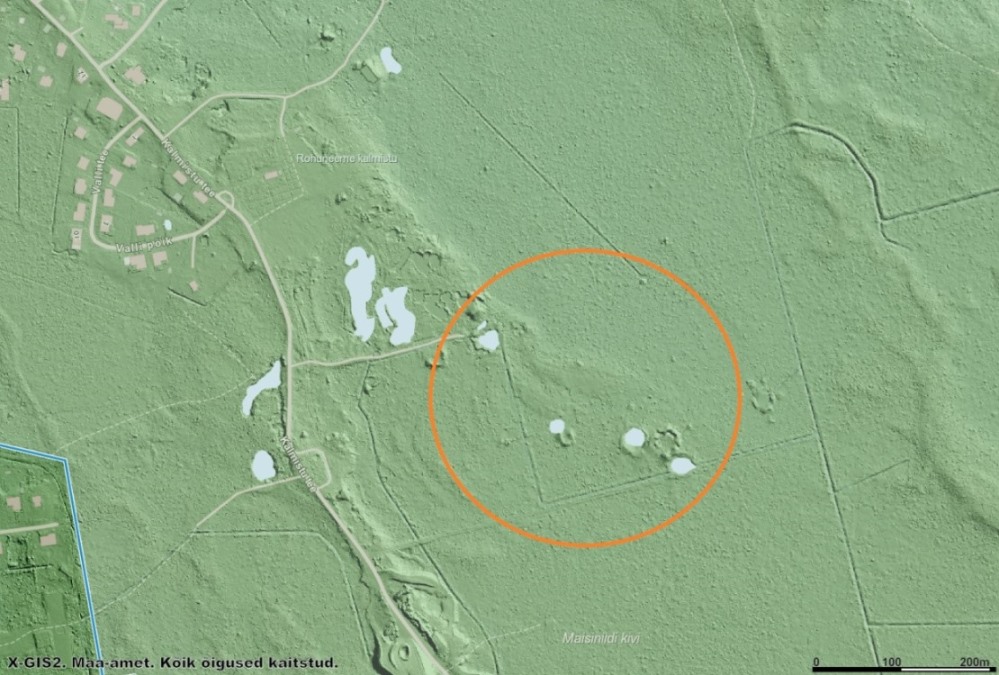

Весной 1943 г. по указанию высшего командования Кригсмарине, - для уничтожения кораблей Балтфлота и военно морских заводов и арсеналов в Кронштадте и Ленинграде - в 8 км. южнее Знаменки были установлены два 280-мм. орудия, переброшенные с батареи д. Сангатто во Франции.
Орудия ставили на стальные разборные основания, заглубляемые в грунт. Впоследствии ввиду проявленной немцами халатности и отсутствия вменяемого проекта (что немцы признали документально во время следствия)- оснований просели в глинистом грунте, и под них (не снимая орудий, установив крепи) залили бетон.
В июле 43 батарея провела две пробные стрельбы по Ленинграду и Кронштадту.
В сентябре и октябре 11 боевых стрельб.
Всего с 7 июля по 27 октября 1943 г. батареей «Принц Генрих» было произведено 13 стрельб, основное количество попаданий приходилось по словам немцев на Балтийский завод, «в результате чего боевая задача, поставленная руководством, считается хорошо выполненной». При этом, по подсчётам «коменданта морской обороны» Вермахта в районе Ленинграда - всего батарея выпустила 35 снарядов на отстрел, и 196 снарядов непосредственно по целям, в результате чего было зафиксировано 44 точных попадания, т.е. 22,4 %. Советские же войска итого нанесли по позициям «Принца...» 59 артиллерийских и бомбовых ударов, числом в 2167 боеприпасов.
В декабре 43-феврале 44 батарею перебросили под Таллин на мыс который находится за д. Рандвере.
В сентябре 1944 г. при бегстве из Таллине немцы взорвали батарею.

Вот насчет "дыма и пламени" и "разорванного на куски" - тут все сложнее.
В 2010 г. вышла книга эстонского историка и краеведа Мати Ыуна "Виды приморских укреплений" (Mati Õun. Vaateid merekindlustele. Tallinn 2010.), и там на стр. 51 была приведена вот такая фотография 1946 г.:
index.php?t=getfile&id=35132&private=0
За качество прошу прощения - снимок небольшого формата, не очень четкий, и это фотокопия с книги. Указание калибра 238 мм также ошибочно - Мати уже после выхода книги узнал, что это именно орудие Принца Генриха, а не просто "какая-то немецкая пушка". Да, орудие выглядит "немного б/у", но в общем вполне себе целое. По некоторым данным, немцы без особого успеха пытались подорвать одно из орудий, но в итоге ограничились тем, что сняли замки и прочее, что можно было быстро снять, а стволы остались неповрежденными.
Батарея располагалась примерно в точке 59.555999, 24.816567, рельефная карта этого места выглядит вот так:
index.php?t=getfile&id=35133&private=0
Предположительно на месте одного из орудий сейчас стоит электрическая подстанция, на месте второго - просто яма в песчаном грунте. Видимо, основания демонтировали одновременно с орудиями.
В 2021 г. примерно в том месте нашли 10 шт. 280 мм снарядов: https://www.err.ee/1608234246/paastjad-leidsid-rohuneeme-met sast-kumme-sojaaegset-suurtukimursku
Вот тут есть информация об изначальной батарее Принц Генрих в деревушке Sangatte недалеко от Кале, Франция: https://www.atlantikwall.co.uk/atlantikwall/fpc_stp125_prinz _heidrich.php
Благодарю эстонских коллег Мати Ыуна, Роберта Трейфельда и Максима Трутса за предоставленную информацию и графические материалы.
  • Вложение: Picture 1.jpg
    (Размер: 108.78KB, Загружено 975 раз)
  • Вложение: 2023,04,14-Maa-amet.jpg
    (Размер: 182.04KB, Загружено 1002 раза)
