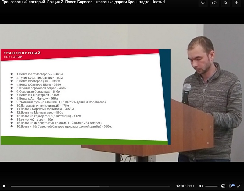

Многие материалы были размещены раньше здесь, на Фортоведе. И - увы - далеко не везде указан источник заимствования...
Обычно внизу главной страницы форума предупреждают о заимствовании с форума. Может я что-то не доглядел?
Бывает и со смехом. Один лектор благополучно выложил материал с "Фортоведа" даже не удосужившись потереть список из ветки по У/К ж/д Кронштадта, который я выкладывал лет 10 назад, с пометкой для "Стаса Воробьева" (в районе 19 минуты).
А потом веселее. Слушатель его спрашивает о источнике, откуда он взял, и про разные цветные линии на рисунках...
https://vk.com/video-207556136_456239024?list=7ce8286f501bf4 1e3f
  • Вложение: укжд1jpg.jpg
    (Размер: 93.38KB, Загружено 948 раз)

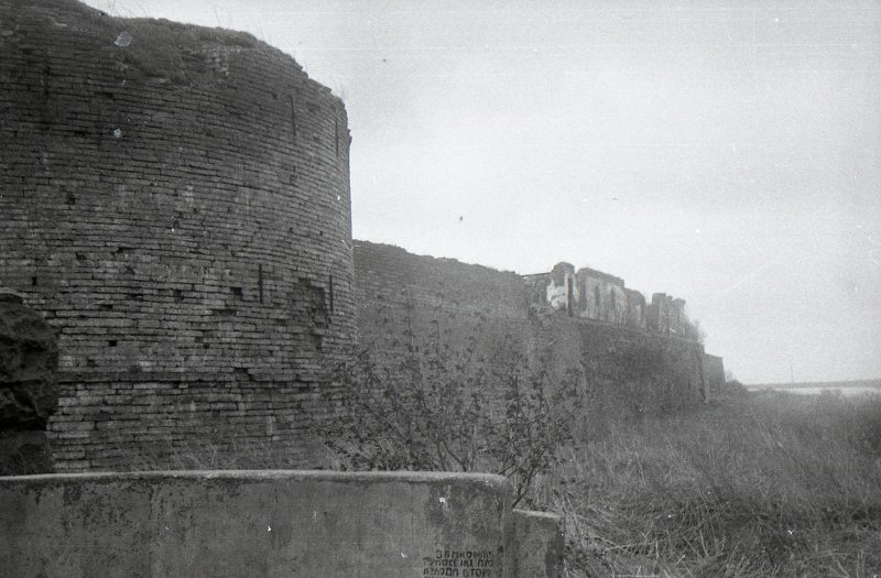

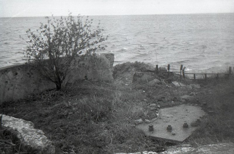

Благодаря Госкаталогу и ЦВММ можно увидеть подборку фотографий с общей подписью "Памятные места крепости Орешек", сделанных в 1955 году фотографом Дормидонтовым (инициалы, увы, не указаны).
Среди этих фотографий есть интересующие нас позиции морских орудий.
Позиция около Королевской башни:
index.php?t=getfile&id=34644&private=0

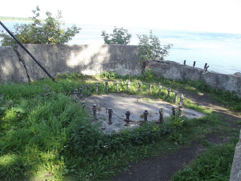

Эта же позиция в августе 2022 года:
index.php?t=getfile&id=34645&private=0
По гайкам на шпильках хорошо видно, на сколько за 67 лет опустился вниз верхний лист основания орудия (полностью сгнил брус между листами).
miall писал(а) вт, 19 октября 2021 17:31
В восстановленную часть бетонного дворика около Королевской башни вмурованы странные изогнутые металлические полосы:
index.php?t=getfile&id=33727&private=0
Получается, заливка раствором/бетоном стального каркаса из тюремной решетки была произведена не в годы войны, а позднее, после 1955 года.
Та же позиция, задняя стенка (слева видена часть памятника революционерам; на заднем плане - Королевская башня)
index.php?t=getfile&id=34646&private=0
Справа внизу на бетонной стенке видна надпись, первое слово - "замковый"

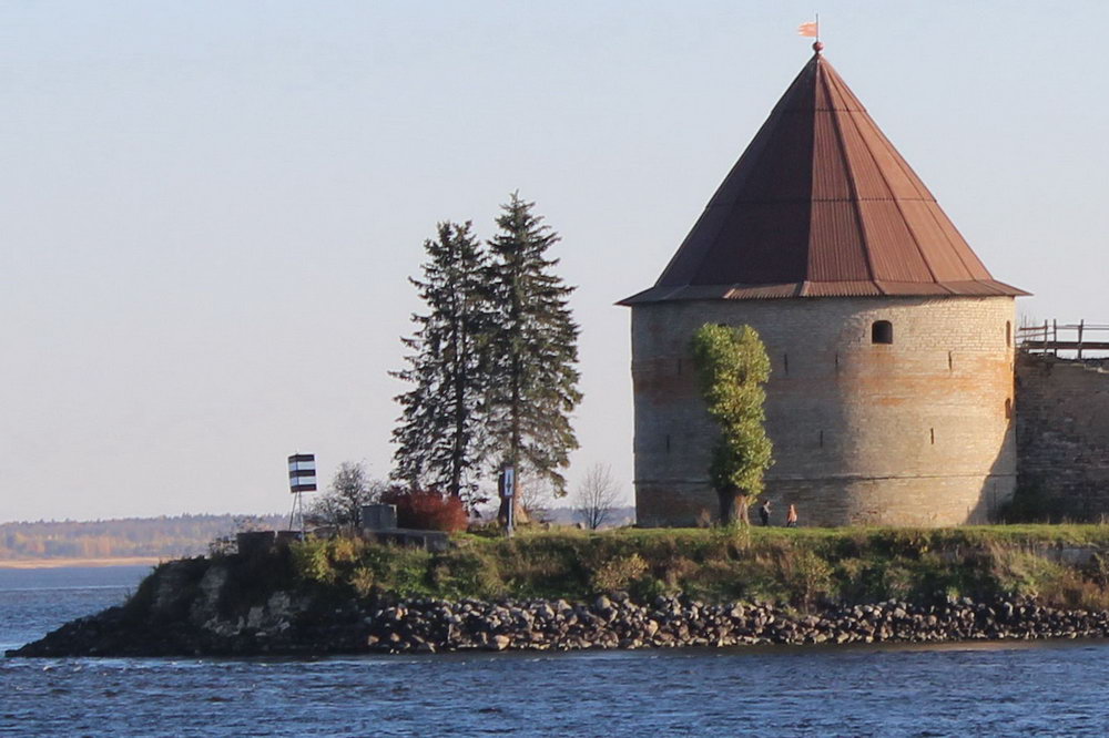

А так выглядит эта позиция у Королевской башни с другого берега Невы (август 2022 г.):
index.php?t=getfile&id=34647&private=0
