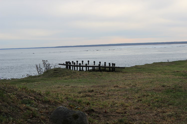

Увидел сегодня на берегу, рядом с оживленным судоходным путем - основание для орудия?
index.php?t=getfile&id=24611&private=0
24 болта диметром 45-46 мм, диаметр 2350-2370 мм.
Остатки бетона - лежат под берегом, немного в стороне.
Есть и второе такое же основание - в кольцевом бетонном дворике, метрах в трехстах...

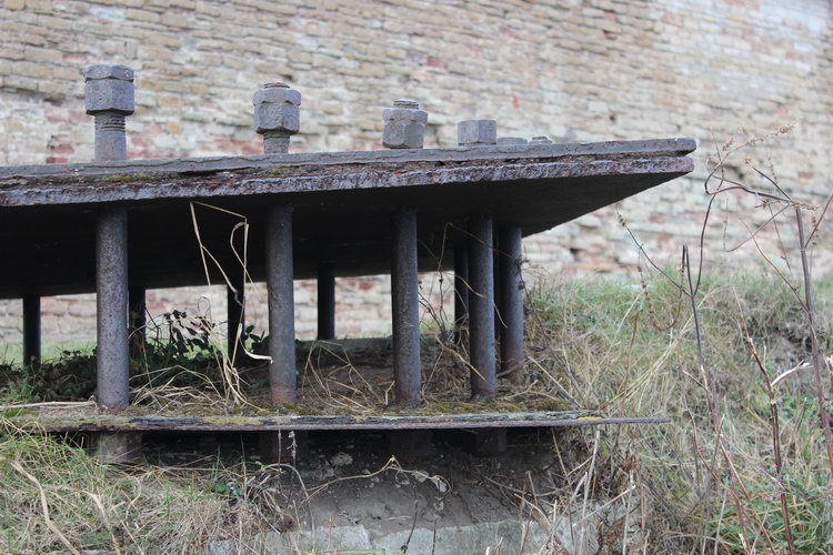

Про 6-дм Канэ на этих основаниях - не поверю. Диаметр болтов и диаметр их окружности совпадает, но не более того.
Болты (точнее - короткие шпильки) скрепляют верхнние и нижние стальные листы, между которых, скорее всего, были зажаты деревянные балки, которые напрочь сгнили (потому верхние плиты и просели вниз). Сей "слоеный пирог" лежит на земле без всяких следов анкерения:
index.php?t=getfile&id=24612&private=0
index.php?t=getfile&id=24613&private=0
Это основание и остатки позиции - на бастионе Флажной башни:
index.php?t=getfile&id=24614&private=0
Бетонные фрагменты дворика сброшены с бастиона вниз на камни у воды (расковыряли, скорее всего, трактором "Беларусь", который ржавеет неподалеку).
index.php?t=getfile&id=24615&private=0
index.php?t=getfile&id=24616&private=0

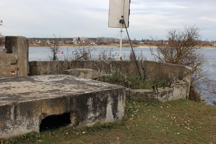

Другая, хорошо сохранившаяся позиция, находится на бастионе Королевской башни, перед памятником погибшим революционерам:
index.php?t=getfile&id=24620&private=0
Основание - точно такое же:
index.php?t=getfile&id=24621&private=0
index.php?t=getfile&id=24623&private=0
index.php?t=getfile&id=24624&private=0
Сзади позиции - высокая бетонная стенка:
index.php?t=getfile&id=24622&private=0

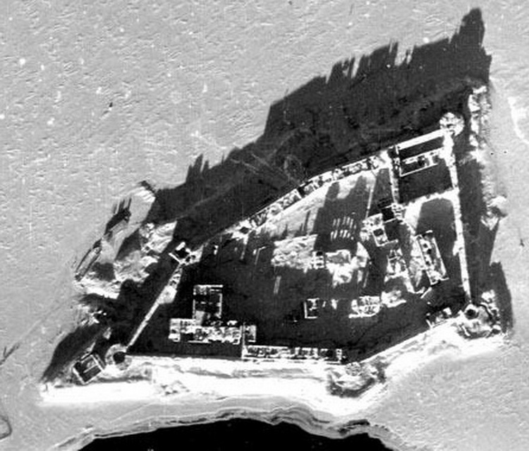

Стены казармы возвышались над северной крепостной стеной и в 1943 году, они хорошо читаются по теням на аэрофотоснимке от 24 января 1943 года:
index.php?t=getfile&id=24658&private=0
На этом снимке просматривается и позиция у Флажной башни и ведущие к ней ходы сообщения. По мемуарной литературе, на бастионе Флажной башни было оборудовано пулеметной гнездо...

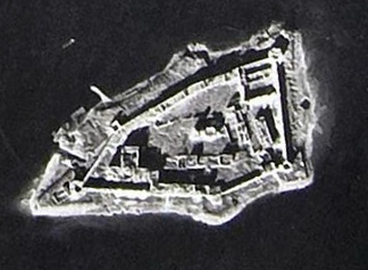

На аэроснимке от 29 сентября 1942 года заметен некий котлован у восточной ("ладожской") стены крепости:
index.php?t=getfile&id=24659&private=0

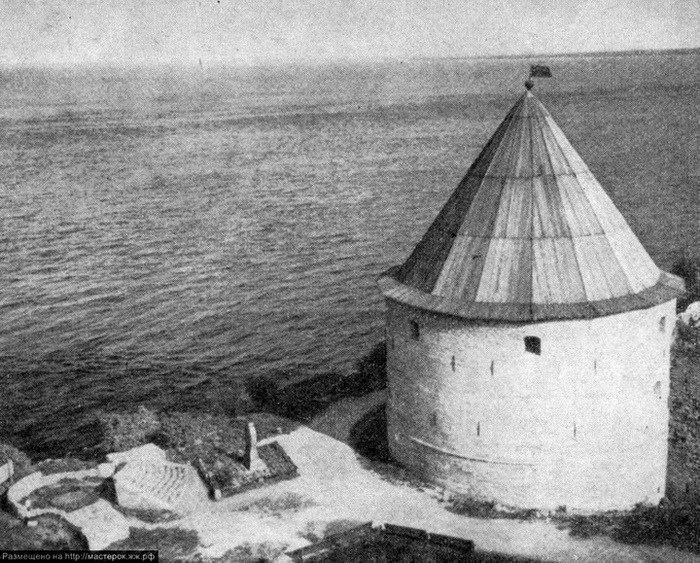

А вот так выглядел в конце 60-х - начале 70-х годы дворик у Королевской башни:
index.php?t=getfile&id=24657&private=0
