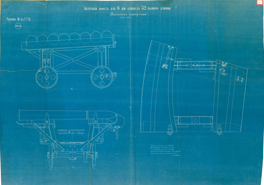

Re: Подъемный механизм для подачи 6-дм. патронов [сообщение #57175 является ответом на сообщение #57173] вт, 30 января 2018 23:46 Переход к предыдущему сообщенияПереход к следующему сообщения
Stas-Vorobiev писал(а) вт, 30 января 2018 21:40
Как я понимаю, на более простом подъемнике "севастопольского" типа (а-ля кран-кокор) можно единовременно поднимать только один патрон.
Именно так.
А подъемники "рифского" типа позволяют поднимать на одной тележке сразу три патрона. Кроме того, в подъемнике - две тележки, передвигающиеся синхронно-переменно. То есть, по-видимому, этот гораздо более сложный механизм позволяет обеспечить и бОльшую скорость подачи.
Вполне возможно. Пояснительная записка к проекту подъёмника скорее всего содержала бы изложение поставленных требований к обеспечению скорости подачи и какую-то аргументацию в пользу выбранного решения, так что -- да, разыскать что-то подобное было бы интересно в плане понимания, что как и почему. В некотором роде в пользу твоего предположения говорит тот факт, что для орудия следующего поколения -- 6-дм./52 береговой пушки -- было принято жёсткое требование обеспечить подачу не менее 8 патронов в минуту для достижения заданной скорострельности в те же 8 выстр./мин., и в качестве решения на Металлическом заводе придумали тележку, на которой и подавалось по 8 патронов за раз. Но там и свои отличия, главное -- погреба находятся в одном уровне с двориком, при подаче из погреба нет надобности поднимать патроны.
index.php?t=getfile&id=30601&private=0
Картинка из дебрей http://digi.narc.fi/.
