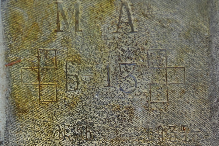

То, что стоит в музее на Ладоге - не 1-с, а 2-с раннего выпуска (37-38 г.г.). Конкретно эта - скорее всего 38-го.
37-го. В прошлом году перед открытием экспозиции после ремонта установки немного привели в порядок, почистили казённики и даже в соответствии с правилами хранения помазали почищенные места разведённым солидолом или чем-то вроде того. Если говрите, что это II серия, буду исправлять у себя.
index.php?t=getfile&id=31682&private=0
Что до руководства - попробуйте, хотя маловероятно что там что-то о 1-й серии найдёте. Во временном описании установки 2-с 37-го (чертежи 36-го с изменениями по состоянию на 38-й) этого нет. С 39-го установка выпускалась вплоть до 41-го без значительных (по крайней мере - внешних) изменений.
За номер установки из Осиновец - спасибо: по тем особенностям, что сохранились, установку 37-го от 38-го не отличить.
