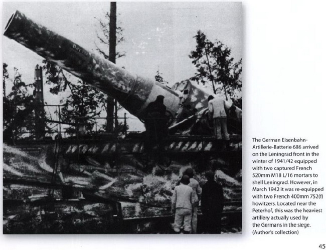

Пишут:
index.php?t=getfile&id=6187&private=0
Robert Forczyk "Leningrad 1941-44. The epic siege", Campaign-215, Osprey Publishing, 2009.

В подписи к фотографии речь идет о французских 520 мм мортирах и 400 мм гаубицах, а берта вроде как немецкая должна быть...
Что я путаю, чего не понимаю?
Re: "Берта" под Ленинградом [сообщение #13561 является ответом на сообщение #13559] сб, 26 декабря 2009 15:26 Переход к предыдущему сообщенияПереход к следующему сообщения
Имя стало скорее нарицательным для различных пушек, чем собственным для определенного образца.

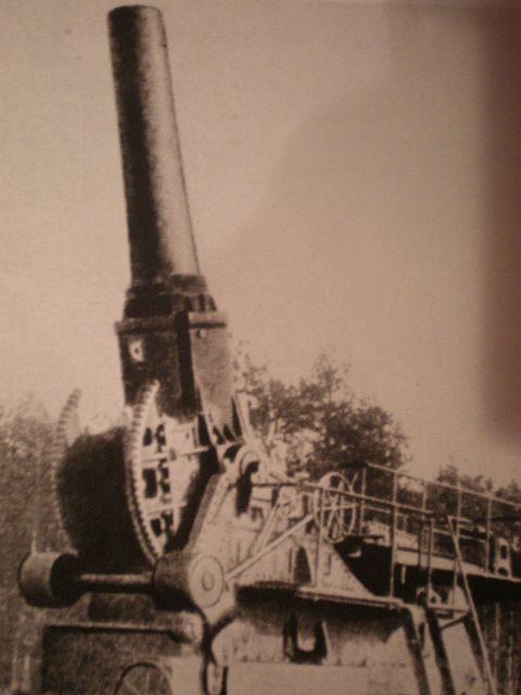

"Берта" насколько мне известно не была железнодорожной и имела калибр не 520 мм , а 420 мм и выглядела вот таким образом и вполне могла быть под Ленинградом.

Re: "Берта" под Ленинградом [сообщение #13573 является ответом на сообщение #1852] сб, 26 декабря 2009 17:06 Переход к предыдущему сообщенияПереход к следующему сообщения
Просто речь шла о том, что на стволе экс-французской 520-мм ж/д гаубицы написано "Берта". Поэтому и был вопрос о том, где сделан снимок и что это за орудие. Снимок сделан под Ленинградом. Если не ошибаюсь в артиллерийском музее есть и снаряд от этой гаубицы.
Французы в ссылке как бы тоже подтверждают участие гаубицы под Ленинградом, ну и снега и телеграфные столбы вокруг гаубицы на ряде снимков как бы этого не отрицают.

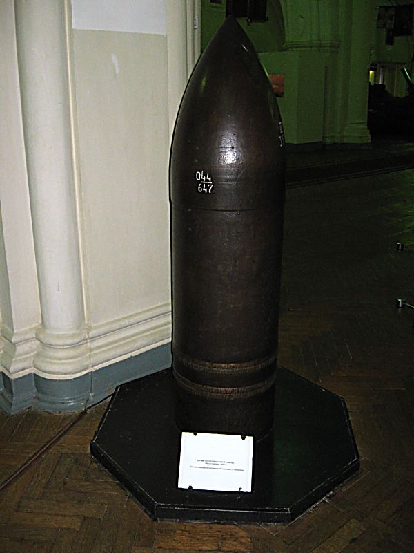

Если речь идет об этом - написано 400мм весом 900кг. Спасибо.
