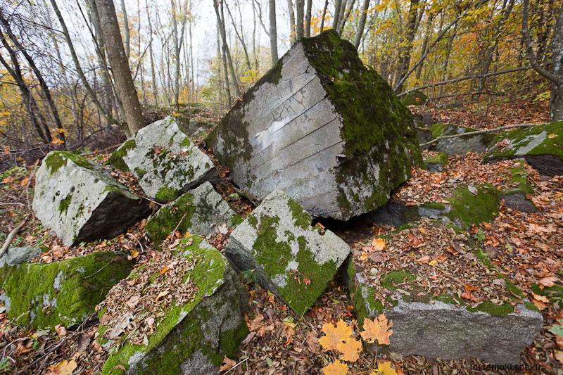

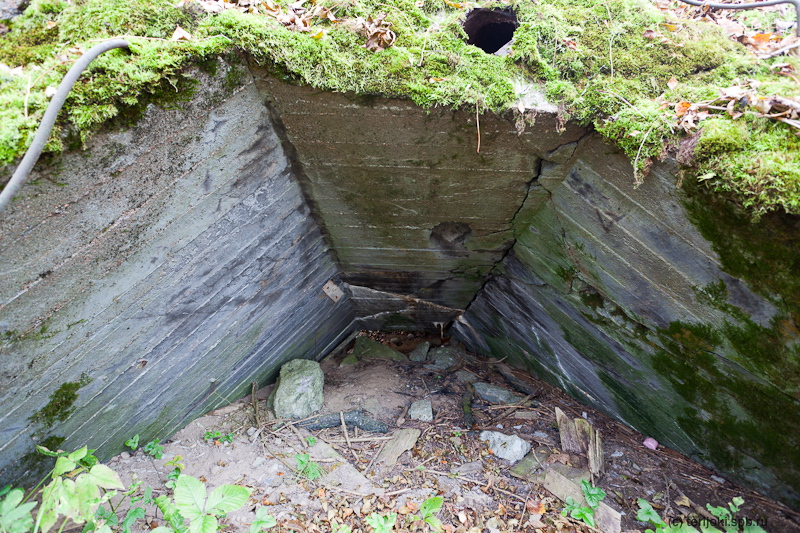

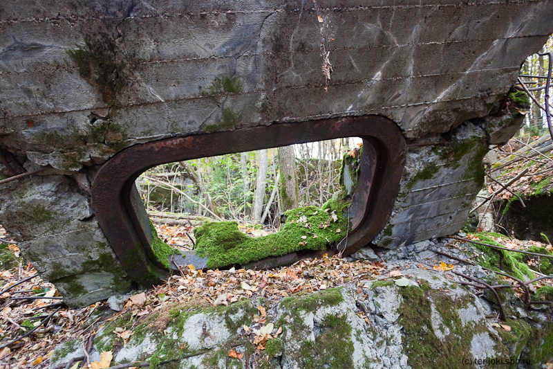

В п. Первомайское (бывш. Кивеннапа/Kivennapa), на склоне Крепостного холма (Линномяки) находится взорванное железобетонное сооружение, относящееся, по всем описаниям, к линии VT.
Я как-то привык считать, что линия VT строилась во время войны и ее сооружения особой масштабностью не отличались. Здесь же толстенные перекрытия, хороший армированный бетон. Не могли бы знатоки пояснить, что это было за сооружение (функционально) и прав ли я в том, что по конструкции оно отличается от других сооружений линии VT?
http://terijoki.spb.ru/g2/main.php?g2_view=core.DownloadItem&g2_itemId=89748&g2_serialNumber=3
http://terijoki.spb.ru/g2/main.php?g2_view=core.DownloadItem&g2_itemId=89772&g2_serialNumber=3
http://terijoki.spb.ru/g2/main.php?g2_view=core.DownloadItem&g2_itemId=89775&g2_serialNumber=3
http://terijoki.spb.ru/g2/main.php?g2_view=core.DownloadItem&g2_itemId=89829&g2_serialNumber=3
Вот здесь - http://terijoki.spb.ru/g2/main.php?g2_itemId=89905 - панорама сооружения, а все фотки здесь - http://terijoki.spb.ru/g2/main.php?g2_itemId=89714
[Обновления: сб, 16 октября 2010 16:02]

По виду на VT похоже.
В обще на VT хватает "больших" объектов особенно в районе Первомайского Wink

Крепостной холм - это, как я понимаю, тот, на котором шведская крепость?
Коли так, то да, это артиллерийско-пулеметный полукапонир, совмещенный с убежищем для пехоты и укрытием для противотанкового орудия. В первом номере Фортоведа на стр. 57 см. схему такого сооружения. Там в частности в подписи пишелся, что в р-не Первомайского было построено три таких сооружения. )))
А еще в р-не Первомайского имеется четыре сооружения, подобных тому, что изображено на соседней стр. 56. В принципе тип тот же, но отличаются размерами и вооружением: в первых трех стояли трофейные советские установки Л-17.
______________
Такого рода сооружения строились на линии VT (а также на всех остальных) лишь в самых важных местах. Собственно на линии VT помимо семи перечисленных известно еще два штуки где-то в р-не Тайпале. А еще доподлино известно, что парочка подобных объектов была начата постройкой в ОП Ваммельсуо. Но там в 1944 г. к прорыву удалось отрыть котлованы. Они и сохранились в передовой части ОП неподалеку от обрыва.

Stas-Vorobiev писал(а) пн, 18 октября 2010 17:58
Да, это именно этот холм.
Спасибо большое, получил исчерпывающий ответ.
