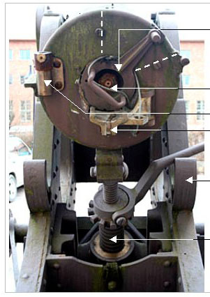

Пермяк писал(а) ср, 09 марта 2016 22:45
Т.е. Крупп по шведскому заказу изготовил орудия с поршневыми замками? Я почему пытаюсь выяснить вопрос, изготавливал ли Крупп поршневые затворы. Потому что длогое время выясняется происхождение японских 11-дм. гаубиц, которые знамениты тем, что обстреливали Порт-Артур. Там тоже стволы вроде как крупповские, а затворы поршневые. Из этого был сделан вывод, что Крупп к этим орудиям вообще отношения не имел...
По японским орудиям я вам помочь не смогу. А вот вывод по Круппу поспешный сделан! Вот вам пруф - читайте сами. Это все то же шведское 12-см орудие m/1885. Только из первой партии изготовления Круппа - №10. Стоит в запасниках шведского музея армии.
index.php?t=getfile&id=27611&private=0
  • Вложение: true (6)_.jpg
    (Размер: 124.94KB, Загружено 804 раза)
[Обновления: чт, 10 марта 2016 20:10] от Модератора
Re: Крепостные орудия в музее армии Стокгольма [сообщение #53830 является ответом на сообщение #53828] чт, 10 марта 2016 00:11 Переход к предыдущему сообщенияПереход к следующему сообщения
Пермяк
Сообщений: 349
kluz писал(а) чт, 10 марта 2016 01:46
А это вообще какой системы затвор?)))
Дикий житель глухих мест
Re: Крепостные орудия в музее армии Стокгольма [сообщение #53831 является ответом на сообщение #53830] чт, 10 марта 2016 00:57 Переход к предыдущему сообщенияПереход к следующему сообщения
kluz
Сообщений: 46
Зарегистрирован: мая 2015
Пермяк писал(а) чт, 10 марта 2016 00:11
Шведы называют его kammarskruven mekanism, нечто вроде винтового затвора. И считают "дальнейшим развитием затвора, который был введен на корабельных пушках обр. 1869 г." (а это французский затвор Трейль де Болье). Вот так он выглядит на предшественнице m/1885 - 12см пушке m/79.
index.php?t=getfile&id=27612&private=0
  • Вложение: kanon79_.jpg
    (Размер: 58.46KB, Загружено 770 раз)
[Обновления: чт, 10 марта 2016 20:11] от Модератора

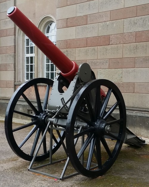

Пермяк писал(а) сб, 12 марта 2016 15:52
А у вас нет фото общего внешнего вида пушки m/79?
В своё время был неплохой сайт по шведской артиллерии, но он почему то пропал...
Есть немного. Очень похожа на m/85
index.php?t=getfile&id=27619&private=0index.php?t=getfile&id=27620&private=0
Сайта такого не встречал. И что-то книги не попадались. Может быть коллеги подскажут?
