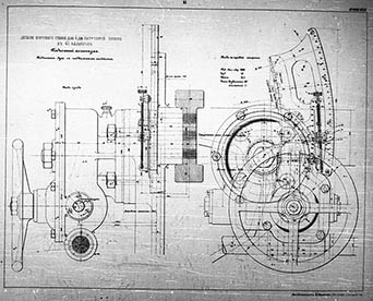

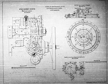

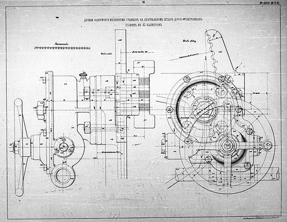

Из альбома 1896 г.
index.php?t=getfile&id=29698&private=0
index.php?t=getfile&id=29699&private=0
index.php?t=getfile&id=29700&private=0
