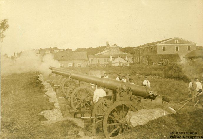

А фотографии, где пушки в ряд стреляют - это не оттуда? Или Сорвали?
А Менц-сари - это где?
[Обновления: ср, 04 мая 2011 13:02]
Re: Орудие 152/35 [сообщение #29046 является ответом на сообщение #29043] ср, 04 мая 2011 13:56 Переход к предыдущему сообщенияПереход к следующему сообщения
"Пушки в ряд" - если я правильно понял о чем это (желательно ссылку давать) - это коса Терваниеми. Примерно на этом месте сейчас ангары гидроаэродрома.
Менц-саари - ныне о-в Новик. На Б.Транзундском рейде. Известен расположенным на нем кладбищем моряков.
Re: Орудие 152/35 [сообщение #29047 является ответом на сообщение #29046] ср, 04 мая 2011 14:09 Переход к предыдущему сообщенияПереход к следующему сообщения
"В ряд" - эти:
index.php?t=getfile&id=10972&private=0
Спасибо, разобрался - на другой, более панорамной, фотографии видна башня замка.
  • Вложение: viip034.jpg
    (Размер: 69.36KB, Загружено 1342 раза)
Re: Орудие 152/35 [сообщение #29050 является ответом на сообщение #29047] ср, 04 мая 2011 14:20 Переход к предыдущему сообщенияПереход к следующему сообщения
Да, это коса Терваниеми. На заднем планы видно здание казармы, сохранившееся до сих пор.

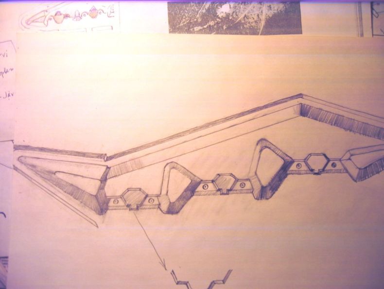

Re: Орудие 152/35 [сообщение #29063 является ответом на сообщение #8560] ср, 04 мая 2011 17:21 Переход к предыдущему сообщенияПереход к следующему сообщения
Попытка №2. Какие будут замечания.
index.php?t=getfile&id=10973&private=0
Re: Орудие 152/35 [сообщение #29066 является ответом на сообщение #29063] ср, 04 мая 2011 18:49 Переход к предыдущему сообщенияПереход к предыдущему сообщения
Tkachenko писал(а) ср, 04 мая 2011 17:21
Немного лучше, но всё равно не то. Ладно, земляные траверсы между взводами и дворики я нарисую позжее. Но кроме того у Вас внешние траверсы выполнены заодно с "ушами" сухопутной обороны, а это, насколько помню, не так. С формой "ушей" сложнее - надо ехать смотреть, но она точно не такая вытянуто-треугольная, как у Вас. И "ухо" должно выступать за линию рва, чтобы из окопа, расположенного на "ухе", можно было этот ров фланкировать. См. картинки хумалйокских батарей из 11-й "Цитадели".
