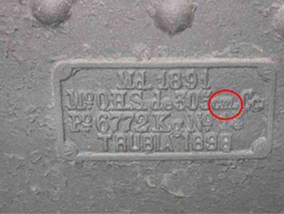

Ещё раз просмотрел фотографии:
index.php?t=getfile&id=8453&private=0
Как-то за цифрами "305" единица измерений ускользнула.
Это - длина ствола (а не калибр)?

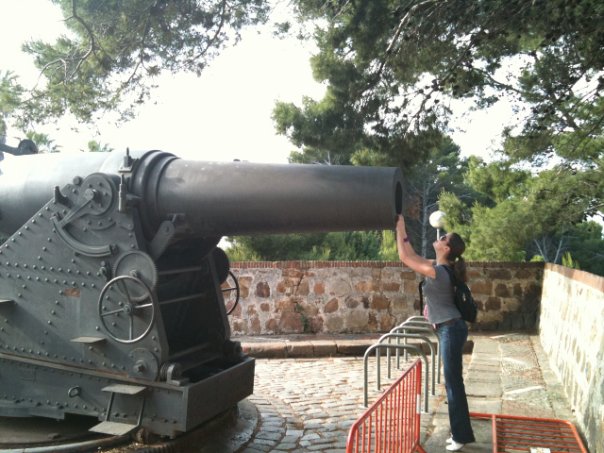

Возвращаясь к исходной фотографии
index.php?t=getfile&id=8454&private=0
не мог не вспомнить известный рассказ в "Цитадели - 16" на стр.207 про канонира Евдокима Ткаченко и 11".
Посмотришь на такую хрупкую девушку на фоне 12" ствола и невольно посочувствуешь телосложению и комплекции военнослужащих царской армии на ф.Тотлебен... Laughing Laughing Laughing

Длина орудий в калибрах на заводских табличках обычно не указывалась. На приводимой табличке, полагаю, ускользнула точка под толстым слоем краски - 30.5 см, чисто германское обозначение, что опять же говорит в пользу крупповского происхождения орудия, или испанцы, пользуясь наработками известной фирмы, переняли данное обозначение, хотя на флоте применяли смешанное франко-английское (дюймы и сантиметры).
Что же касается худощавого канонира, то таким он был, полагаю, первый год службы. Усиленное провиантское довольствие крепостной артиллерии (стандартный тотлебенский обед: суп гороховый с мясом на первое, каша гречневая с мясом на второе, квас на третье, в 21.00 - вечерний чай, кстати, с баранками) сделали из него весьма упитанного канонира, а впоследствии фейрверкера. При нахождении в летнем лагере на фортах полагалась полуторная норма суточной раскладки. В осенне-зимний период - двойная + противоцинготные средства - лимоны и клюква в обязательном порядке, запас которых хранился в ледниках фортов в огромных количествах. Например квашенная капуста в документах провиантской службы Управления артиллерии измерялась десятками пудов.
