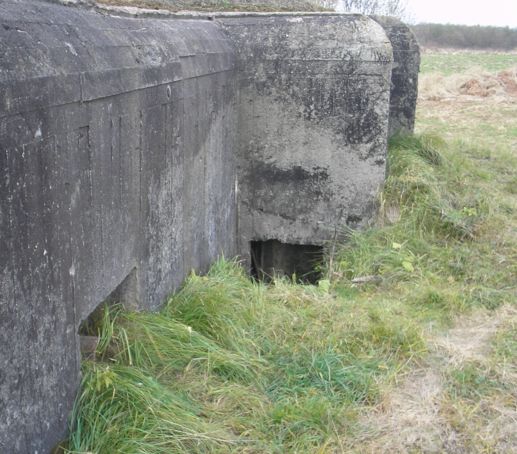

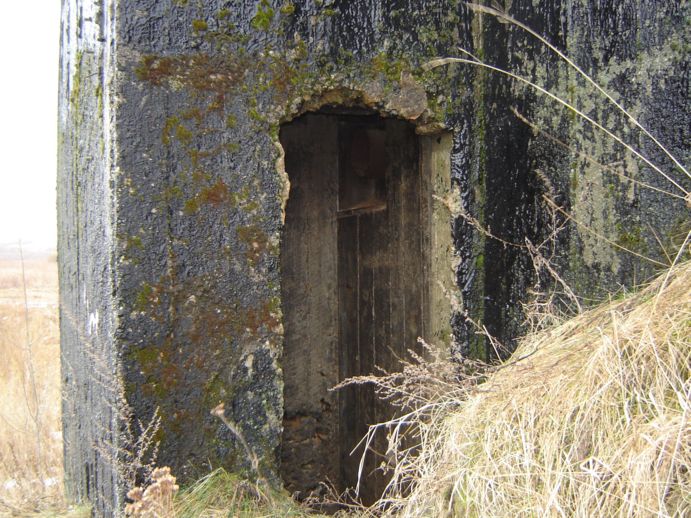

У ОППК 122 очень интересная шахта запасного выхода. У нас есть такая же но там просто лаз на одну сторону. А туту как-то странно на две стороны. Т.е. как будто забыли стенку приделать. А крыша ДОта вместе с перекрытием шахты отлита та кже как и у вас.

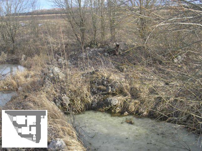

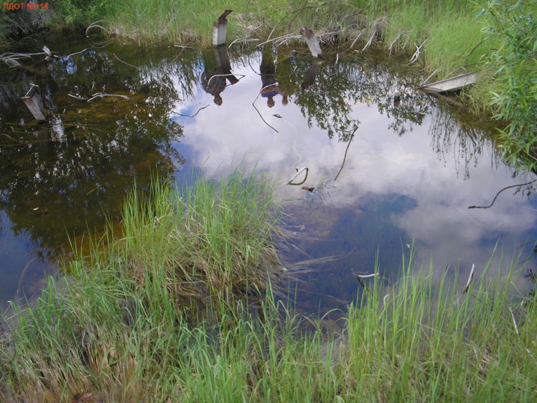

ПДОТ №114, ОППК №277.
Вот так рвали наши сооружения.

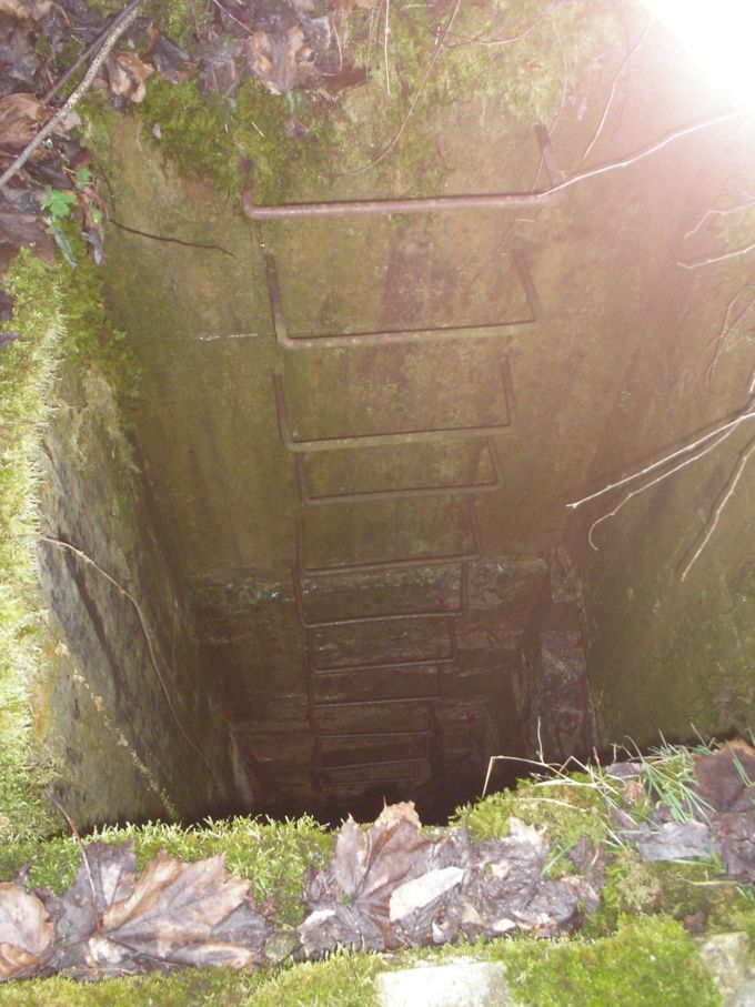

У ОППК 122 очень интересная шахта запасного выхода...
Такие шахты запасного выхода только у двух ОППК Нижне-Фоминского ОП. В других ОП у полукапониров такого же типа, всё как обычно.

Стоп! ПДОТ № 114 как я понял это котлован с неотлитым ДОТом, а только с арматурой. Это фото в другой ветке обсуждали. Касательно запасеых выходов. полностью комплектынй у нас только в Острвоском УРе 1. Остальные только в виде шахты без "оголовка". Или даже шахта отсутствует.

Да нет. ПДОТ №114 был полностью забетонированным сооружением, как и 106, 109, 277. Это "красый помещик" их так отделал.
На картах-схемках которые я вылаживал, взорваннные ОТ отмечены красным, а котлованы кружками.
