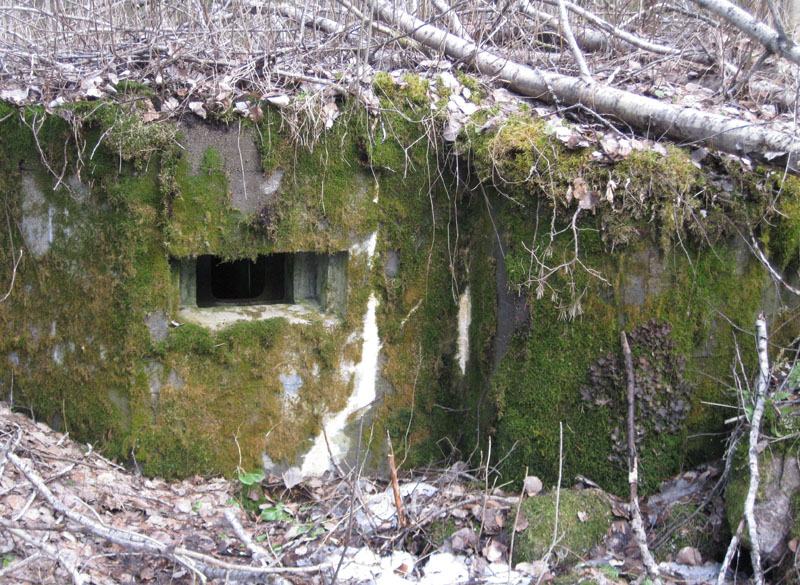

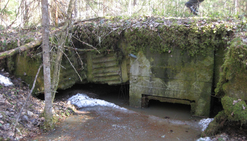

капониры классической схемы. Вход , направо и налево – боевые отделения с амбразурами, для стрельбы вдоль фронта, прямо – дверь в укрытие,

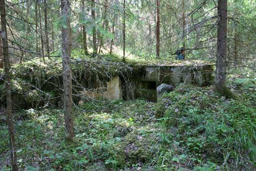

Обследованный участок чрезвычайно интересен по следующим причинам:
1. он очень труднодоступен как в части добраться, так и в части самой местности (болото и бурелом) и поэтому сохранность сооружений на нем очень хорошая;
2. в большом числе присутствует интереснейший тип сооружения, не встречавшийся нам пока более нигде.
По поводу первого можно сказать, что за сохранность этого дикого бронеколпачного заповедника можно особо не беспокоиться. К тем дотам, что стоят на берегу, еще можно как-то подобраться с воды (хотя там уже мелко для крана), а вот из леса по этой чаче и бурелому их уж точно не вытащить.
Однако к делу.
Нам удалось обследовать участок на Свири (те три сооружения, с которых все и началось – красавцы хоть куда!), а также участок позицию от этого места вглубь леса. Причем прошли мы около 1,5 максимум 2 км, далее время стало поджимать. На этой протяженности обнаружили 15 сооружений, что не так уж и много по сравнению с линией VT. Правда есть подозрение, что мы не все нашли, поскольку чуть вильнули в одном месте.
Собственно из всего виденного можно выделить пока всего три типа сооружения:
1. во множественном числе ОТ с колпаком;
2. несколько тех самых «капониров» (но о них чуть ниже);
3. единственное комбинированное сооружение – ОТ с колпаком, совмещенное с укрытием для пушки (на берегу одно из трех).
Насчет первого и последнего пунктов и так все ясно, поэтому не буду особенно углубляться в эту тему. Кроме того, их фото в теме присутствуют.
Отмечу только, что ОТ с колпаками примерно пополам делятся на «толстостенные» и «тонкостенные с усилением». Причем последние в нескольких случаях обладают столь мощным тюфяком, что у меня такое подозрение, что они являются мощнее «толстостенных»!
Судите сами:
index.php?t=getfile&id=3552&private=0
Тут тюфяк толщиной около 1 м выполнен из бетона. Не из БУТО-бетона, а просто из бетона. А ведь он уложен на железобетонный остов с прослойкой. Плюс ко всему его площадь на 3-4 м распространяется за контуры остова.
Обратите внимание на следы от опалубки.
В целый ряд сооружений просто не удалось попасть по причине явствующей из приведенного фото.
А в некоторые попасть можно. Так что есть возможность увидеть и такие вот «девайсы»:
index.php?t=getfile&id=3553&private=0
Здесь и во всех остальных сооружениях, в которые удалось попасть установлен колпак образца 1942 г (M/42), отличающийся несколько меньшим объемом и весом, чем образца предыдущего года.

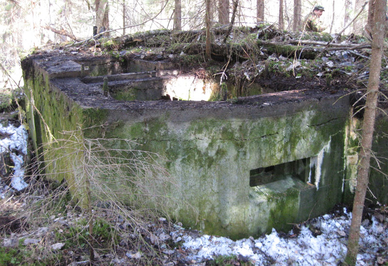

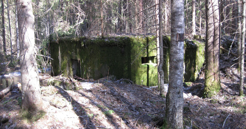

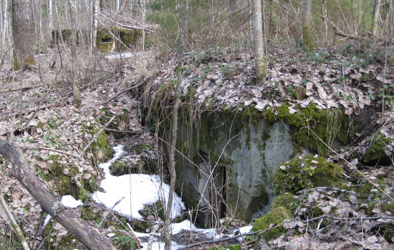

А теперь несколько слов вот об этом чрезвычайно интересном типе сооружения:
index.php?t=getfile&id=3554&private=0
index.php?t=getfile&id=3555&private=0
Отправляясь в эту поездку, я очень надеялся найти ответ на вопрос по убежищам на этой позиции. Как я уже говаривал не раз, финны везде решали задачу защиты гарнизона. Разным способом, но, тем не менее, решали. А тут ни одного убежища не нейдено. Как же так?
Ну так вот. Того, что я ожидал найти, мы так и не нашли. Ни шарообразных, ни прямоугольных железобетонных или дерево-каменных убежищ не видели. В тыл в ряде мест отходили какие-то ходы сообщения, но они уходили далеко и мы не стали их проверять по недостатку времени.
И, тем не менее, хотя бы частичный ответ на вопрос по убежищам мы получили!
Дело в том, что вот эти самые постройки и являются убежищами. Именно так – в первую очередь убежищами и только лишь во вторую – огневыми. Я даже затрудняюсь с тем, как их собственно назвать, ибо это вовсе не тот тип сооружения, как известная нам ОТ совмещенная с убежищем для пехоты.
Совершенно очевидно, что главная функция сооружения именно охранительная. Почему?
Во-первых, сооружение в разных частях обладает разной категории стойкости:
каземат убежища для л.с. имеет толстые железобетонные стены (без обмера точную толщину не приведу, но около метра наверняка будет);
а вот огневая часть со входом – вся в тонких конструкциях. То есть это ПРИСТРОЙКА.
Все это хорошо видно внутри. Уровень пола тыльной «огневой» части выше такового в главном каземате (имеется несколько ступеней), и потолок имеет большой перепад.
Во-вторых, на входе в пристройку нет дверей (это просто улица!), а перед входом в главное помещение – тамбур с двумя деревянными дверьми. (Полагаю, что этого уже хватит, что бы поствить все точки над i), однако…
В-третьих, эти сооружения в двух увиденных нами случаях буквально соседствуют с ОТ с колпаком.
Судите сами:
index.php?t=getfile&id=3556&private=0
На первом плане толстостенная ОТ с колпаком, на втором – одно из «убежищ-капониров»
Одна из амбразур его огневой пристройки хотя бы частично дублирует сектор колпака, так что подчиненность второго огневого средства по отношению к колпаку вполне очевидна.
Так что вот…

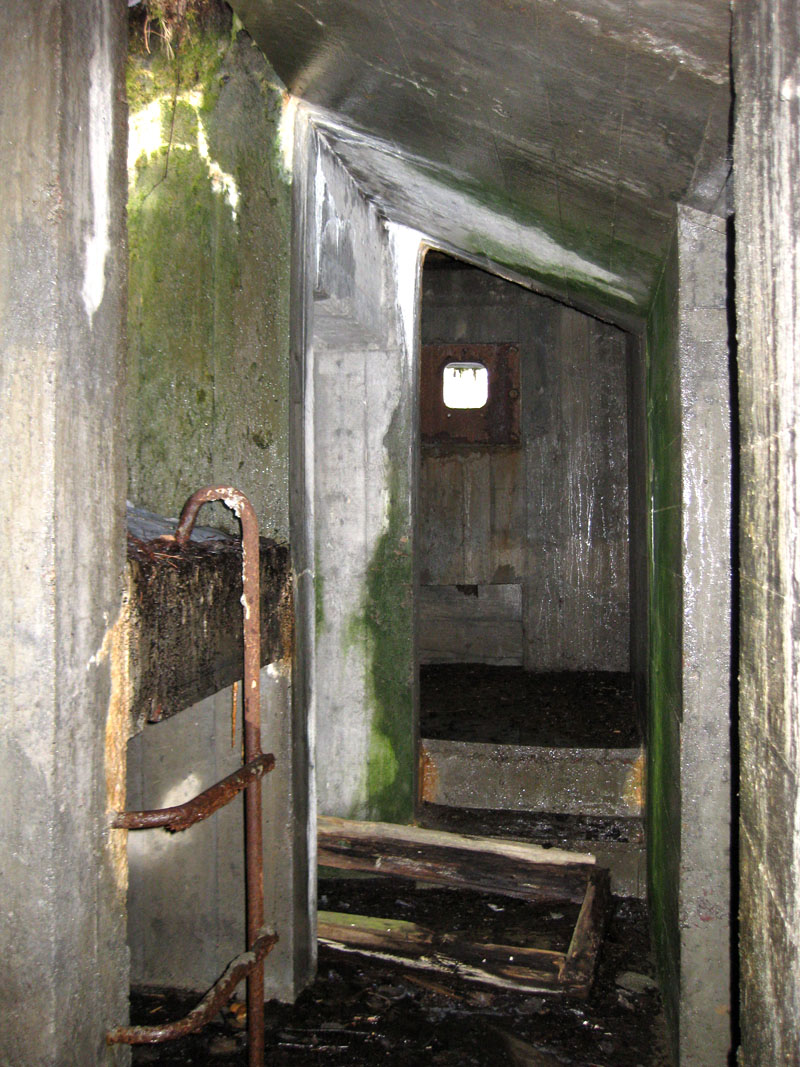

А есть еще ряд чрезвычайно интересных деталей.
Сама эта легкая тыльная часть очень интересна в смысле своего устройства.

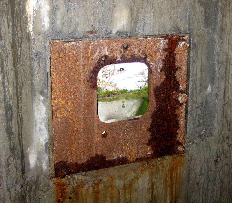

index.php?t=getfile&id=3557&private=0
Здесь справа вход в основной каземат сооружения (ступени ведут в низ), слева трап на позицию наблюдателя (люк в покрытии), под полом – «банкетом» которой имеется ниша. Возможно, эта ниша предназначена для одного пулемета, который мог в момент надобности устанавливаться в одну из амбразур.
Вход в саму постройку дальше, там где деревяшка какая-то валяется.
Пулеметные казематы небольшие. Амбразура имеет маленькую броневую плиту
index.php?t=getfile&id=3558&private=0
Сброс гильз впереди этой плиты в специальное углубление, из которого канал ведет в нишу в стене у пола.
По-началу мы думали, что это просто легкие огневые казематы, почему-то с железным потолком. Ну, противооткол, наверное... А потом на одном из слудующих подобных объектов увидели вот это:
index.php?t=getfile&id=3559&private=0
Оказывается, крыша у этих казематов – цельная броневая плита, но самое интересное то, что она там появилась в качестве модернизации сооружения! То есть изначально эти плиты там вовсе не присутствовали, а огневые казематы были просто открытыми огневыми позициями. Во как.
Выходит это сооружение задумывалось как обычное убежище с развитой входной частью, выполняющей по совместительству функцию НП и капонира с двумя открытыми пулеметными позициями. Причем эти позиции отличались от таковых на линии VT тем, что у них изначально имелась нормальная амбразура.
Потому то они не имеют никакого оборудования – небо же над головой…
Но потом финны посчитали, что их надо защитить получше и накрытии броневыми плитами. Причем штыри, к которым они крепятся, так же были смонтированы позднее.
Тут логично провести параллель с советским дотом, который, обладая довольно высокой степенью защиты, мог иметь пристройку из тонкого железобетона (она так же могла иметь и люк-НП и даже амбразуру для обстрела подступов). Но все это с той лишь разницей, что обсуждаемое финское сооружение выполнено целиком в монолите! То есть, по сути, эта облегченная тыльная часть вовсе не является ПРИстройкой.
Таким образом, это сооружение правильнее всего именовать примерно так:
убежище с облегченной тыльной наблюдательно-огневой частью.
Но не удивлюсь, если на финских архивных картах мы найдем его обозначение в виде банального прямоугольничка-убежища.
Добавлю так же, что эти сооружения хорошо укрыты с фронта каменной наброской и землей.

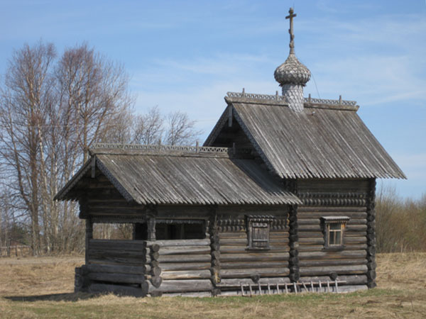

Ну и напоследок немного северной экзотики такого вот плана:
index.php?t=getfile&id=3560&private=0
index.php?t=getfile&id=3561&private=0
Часовня Николы, XVIII век.
Это нас. пункт Гоморовичи на трассе Р-37 в месте поворота на Плотично.

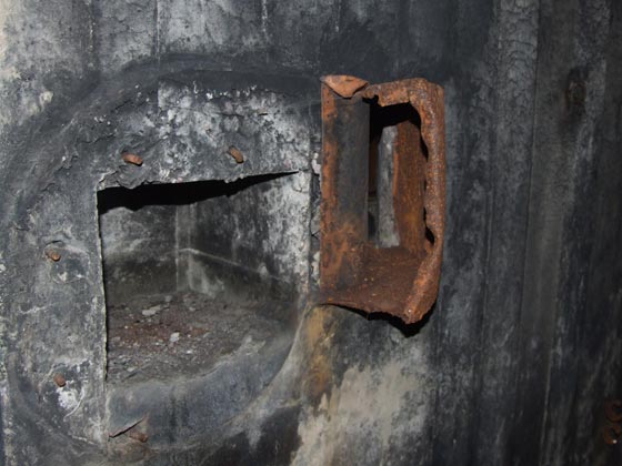

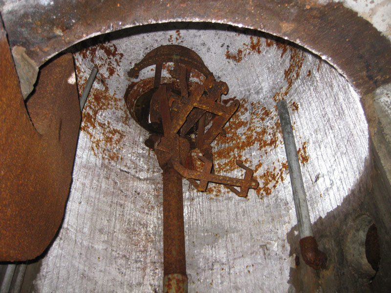

Немного прояснился вопрос с вентиляцией в бронеколпаке...
Премоугольные ниши в стенках связанных с колпаком предназначены для воздуховода, на Свири он сохранился:
index.php?t=getfile&id=3562&private=0
А в каземате стоял вентилятор. Хорошо виден след от его корпуса:
index.php?t=getfile&id=3563&private=0
