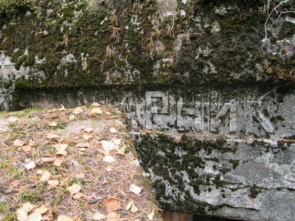

Добавлю.
Дот "Ударник", №43, год постройки 1932, пристроенный позже отсек ФВУ перекрывает название дота над входом.
index.php?t=getfile&id=32075&private=0
  • Вложение: IMG_1639.JPG
    (Размер: 193.60KB, Загружено 742 раза)
[Обновления: ср, 29 января 2020 07:28]
