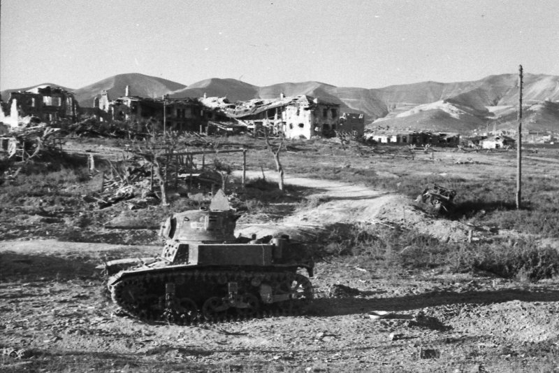

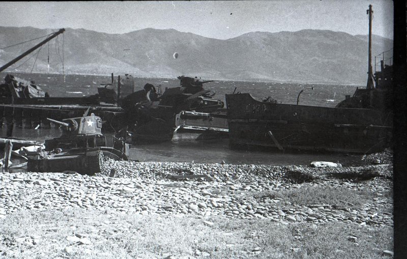

Первые два фото есть на Госкаталоге в подборке фотографий 1943 года, сделанных Марковым Д.С. под общим названием "На берегу Цемесской бухты места боев за Новороссийск".
Еще одно фото из этой же подборки:
index.php?t=getfile&id=35518&private=0
Третье фото (на Госкаталоге его номер 57479801) в 1943 году сделал Н.Хряпкин. К нему есть и второй снимок:
index.php?t=getfile&id=35519&private=0
Подписан снимок "Место ожесточённых боёв в районе Станички. 1943 г."

Наверное,верхний снимок -это та самая баржа,только не с Т-34,а с М3 легкий.Снимок ориентировочно сделан в районе Суджукской косы.
Второй снимок- это район старой 22 школы (ныне есть уже новая,но она уже ближе к берегу моря).Тогда это улица Азовская,сейчас -улица Корницкого.
Кстати,старая 22 школа носила имя Шевченко,а новая -имени Гладкова.
Сейчас сетка улиц пробита несколько в стороне от прежних мест.
