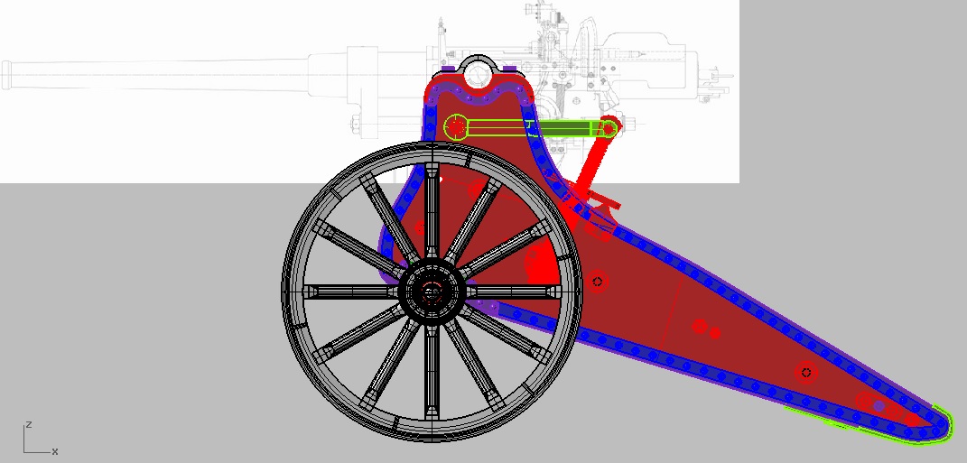

Интересно что там было с вертикальной наводкой .
И какой прицел влепили ...
наложил ствол 75 мм на станок 42 линейной ....
вот такая картинка получается ....
index.php?t=getfile&id=26012&private=0
жаль фотка плохая деталей не разобрать ((

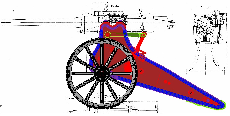

osliabya писал(а) ср, 15 апреля 2015 08:36
ну да, интересно, там на фотке наводчик в в такую занятную штуковину смотрит
здОрово, спасибо.
Алексей, только один вопрос - ты наложил меллеровскую семидесятипяти, а на фотке качающаяся или вот такая, с МЗ обр. 1906
http://s54.radikal.ru/i146/1009/ec/77c7a4504c4dt.jpg
или похожая, со станка МЗ обр. 1908г.
[Обновления: ср, 15 апреля 2015 09:09]

да протупил . не похоже на меллеровскую ...или метал завод ...или то что вы приложили . Но сути это не меняет ... по вертикалке и прицелу вопрос открытый (((

Re: 75-мм пушка Канэ [сообщение #52379 является ответом на сообщение #18992] ср, 15 апреля 2015 09:40 Переход к предыдущему сообщенияПереход к следующему сообщения
osliabya
Сообщений: 15
Зарегистрирован: июля 2013
Географическое положение: Новосибирск
поправил ... хотя если присмотреться ...и прицел вроде похож ... правда наложил металлический завод .

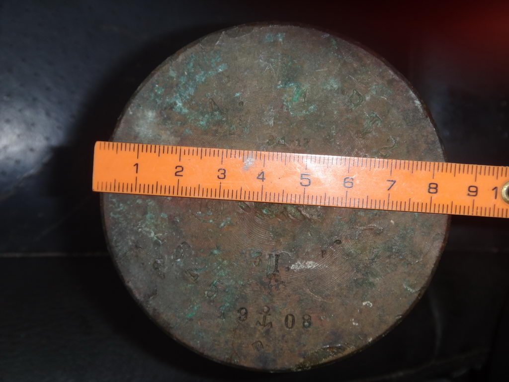

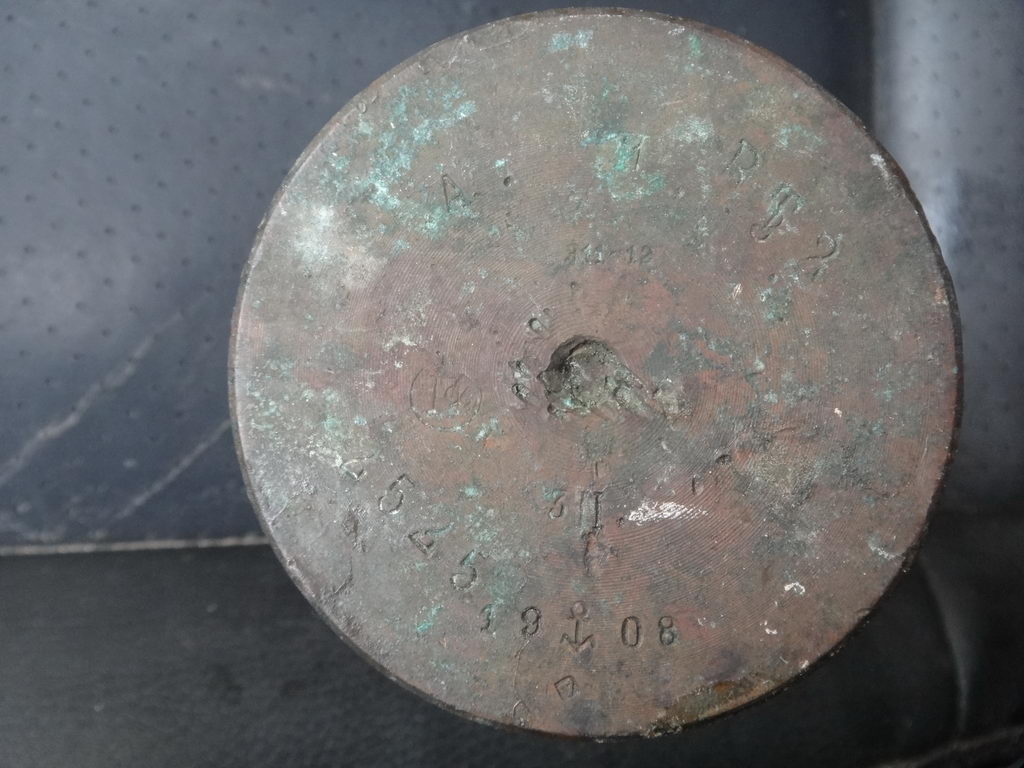

Re: 75-мм пушка Канэ [сообщение #54469 является ответом на сообщение #40207] вт, 05 июля 2016 13:07 Переход к предыдущему сообщенияПереход к предыдущему сообщения
mikets
Сообщений: 1
Зарегистрирован: июля 2016
У меня есть похожая на Ваши фото гильза 1908г выпуска, предполагаю, что тоже от 75 мм пушки Канэ, но в отличие от гильз из Вашей коллекции у нее гораздо меньшая по диаметру капсюльная втулка.
