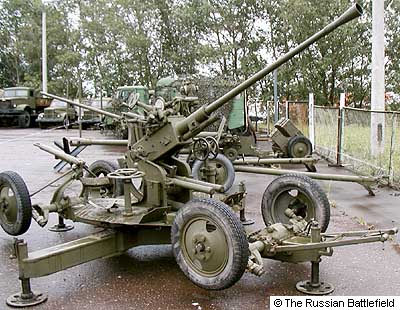

Не, друзья, это - несерьёзно: говорить о 76мм зенитках и приводить для примера фотку 37-мм установки "61-К"
index.php?t=getfile&id=12497&private=0
И если можно - просьба размещать фотографии, соизмеримые
не только с допустимым 200Кв объёмом, но и размерами, удобными для просматривания.

  • Вложение: 61 к.jpg
    (Размер: 47.95KB, Загружено 2567 раз)

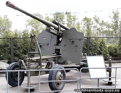

В 50-е годы район прикрывал 995-й зенитно-артиллерийский, у которого на вооружении находились 85-мм "52-К".
index.php?t=getfile&id=12498&private=0
______________________________
  • Вложение: 52 к.jpg
    (Размер: 42.75KB, Загружено 2243 раза)

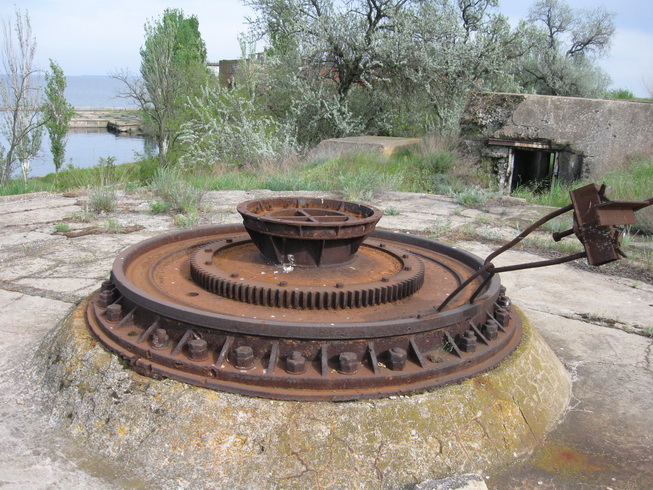

Фото выложенное мной, сделано конкретно на Майском. Эти зенитки стояли уже в послевоенное время, на БД. А какой тип - определяйте артспецы.index.php?t=getfile&id=12504&private=0 Вот, что осталось сейчас.

вероятно 90-К

А разве не 37-мм автоматическая зенитная морская пушка 70-К обр. 1938 г.

Для конкретизации желательно знать количество и диаметр болтов, в идеале и диаметр основания (хотя бы по центрам болтов)

Я так понимаю речь идёт о размерах на верхнем флянце основания? Нижняя осталась от 203/50. Думаю через пару недель плучится попасть на остров, обязательно замерю.
Re: форт Первомайский [сообщение #30841 является ответом на сообщение #30840] пн, 04 июля 2011 09:55 Переход к предыдущему сообщенияПереход к следующему сообщения
Разбираться можно потом, что бы точнее определить систему снимайте все возможные размеры оснований, особенно диаметры (в том числе болтов и их количествои) и отдельно диаметры по центру болтов
