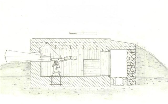

А вот интересно, зачем у дота № 20 в потолке ниша для ствола при максимальном возвышении?
index.php?t=getfile&id=9855&private=0
  • Вложение: 42d2afa611fb.jpg
    (Размер: 31.59KB, Загружено 1533 раза)
Re: БО ГБ ЧФ Севастополь советского периода (1920-...) [сообщение #25687 является ответом на сообщение #25671] вт, 28 декабря 2010 21:30 Переход к предыдущему сообщенияПереход к следующему сообщения
Александров
Сообщений: 396
Тайна сия великая есть Very Happy . Пока, к сожалению, точно установить назначение ниши не удалось. Они присутствует во всех севастопольских артиллерийских ДОТ, в которых ствол орудия выдаётся за пределы внутренних стен каземата. У ДОТов с длинноствольными орудиями, например Б-24, ниша вообще сквозная, проходящая насквозь через всю толщину стены. Наиболее вероятная версия, это, то, что при обслуживании пушек 21К, 8К, и Б-24 есть необходимость придавать им некий угол возвышения. Но это уже вопрос к артиллеристам Smile .

Предполагаю, что ниши делали для того, чтобы можно было закрыть амбразуры ставнями, которые крепились к внутренней части стены и обеспечить круговой проход.
Честно говоря, не совсем понял мысль, но мне кажется, что это вряд ли связано с конструкцией ставней. Обычно в таких сооружениях ставни или задвижки выполнялись предельно примитивными и для их открывания никаких специальных ниш не предназначалось. Остается предполагать, что действительно для нормального функционирования орудия (точнее для его обслуживания илим технического осмотра) его время от времени надо поднимать с максимальным углом возвышения.
Кстати я сначала не допёр, что ниша-то узенькая - щелеподобная.
Re: БО ГБ ЧФ Севастополь советского периода (1920-...) [сообщение #25789 является ответом на сообщение #25762] ср, 05 января 2011 09:14 Переход к предыдущему сообщенияПереход к следующему сообщения
Kanaris
Сообщений: 27
Географическое положение: Россия, Костр...
О конструкции ставней речь и не шла. Убрав ствол орудия в нишу можно закрыть амбразуру ДОТ и обеспечить возможность кругового прохода.
Насчет максимального угла возвышения Вы загнули. Какая нужна ниша , чтобы поднять на максимальный угол возвышения 100-мм Б-24 (45 град).
Re: БО ГБ ЧФ Севастополь советского периода (1920-...) [сообщение #25792 является ответом на сообщение #3029] ср, 05 января 2011 16:25 Переход к предыдущему сообщенияПереход к следующему сообщения
Александров
Сообщений: 396
Версия о необходимости поднятия ствола,для того что бы закрыть амбразуру заслонкой на мой взгляд сомнительна. Главным образом по причине отсутствия каких либо данных о наличии самих этих заслонок. Их нет не на итоговых (по результатам обороны) чертежах артиллерийских ДОТов береговой обороны, составленных Инженерным отделом ЧФ, нет их и на многочисленных фотографиях этих ДОТов. В сохранившихся сооружениях (как с нишами так и без них) нет ни каких следов крепления. Исключение составляют ДОТ №21 и уже упоминавшийся Вами ДОТ №76, но, честно говоря, и в этих сооружениях наличие заслонок сомнительно.
Re: БО ГБ ЧФ Севастополь советского периода (1920-...) [сообщение #25793 является ответом на сообщение #25792] ср, 05 января 2011 16:30 Переход к предыдущему сообщенияПереход к предыдущему сообщения
AlexM
Сообщений: 429
Возможно ли, что необходимость поднятия орудия на максимальный угол связана с технологией замены жидкостей в откатных механизмах?
