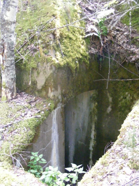

Есть там сквозники с тыльной стороны массива батареи, но они опущены "на три ступеньки вниз":
index.php?t=getfile&id=8484&private=0

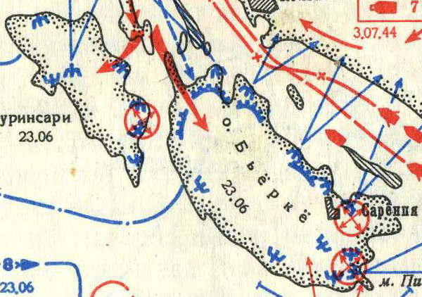

Когда мы были на экскурсии, то прошли по позициям, которые принимали участие в Зимней войне и хорошо известны именно по ней.
Однако, судя по вот этой схеме - в Великую Отечественную у финнов артиллерии на острове было больше:
index.php?t=getfile&id=8540&private=0
"Освобождение островов Бьеркского архипелага и Выборгского залива", стр. 104.

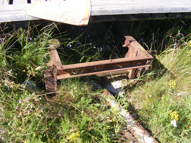

ЗЫ. Под пирсом на Бьорке - сохранилась одна из ж/д тележек:
index.php?t=getfile&id=8541&private=0

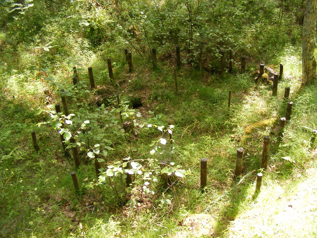

Больше всего потратил времени на обмер сохранившегося временного основания (для чего?), расположенного в пристойке на левом фланге бетонного массива батареи.
Штыри временного основания:

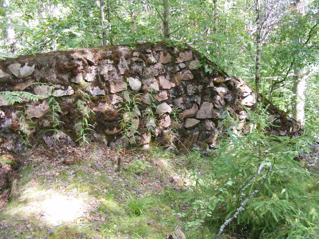

Бутовая стенка в тылу основания:
index.php?t=getfile&id=8543&private=0

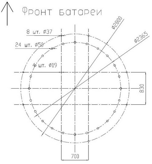

В результате получилось вот так:
index.php?t=getfile&id=8544&private=0
В середине основания - грунт мягкий, прогибается; похоже, что деревянное основание догнивает подо мхом...
