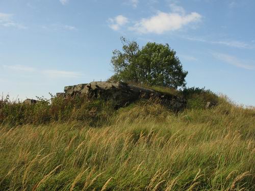

Фотографии последнего из найденных - АПК 021 под установку 1932 года.
АПК правосторонний (орильен справа), подорван,перекрытие после взрыва слегка сдвинулось в сторону амбразурной стенки.
Общий вид со стороны угла между амбразурной и привходовой стенками
index.php?t=getfile&id=5120&private=0
Вид на правый каземат от амбразуры
index.php?t=getfile&id=5121&private=0

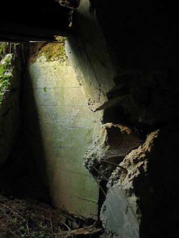

Вид на амбразуру правого каземата изнутри. Видно отверстие гильзосброса.
index.php?t=getfile&id=5122&private=0

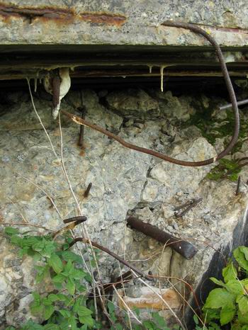

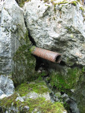

Правая труба подъемного устройства заслонки правой амбразуры. Вид снаружи.
index.php?t=getfile&id=5123&private=0

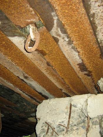

Дальнее от амбразуры монтажное кольцо левого каземата
index.php?t=getfile&id=5124&private=0

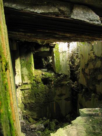

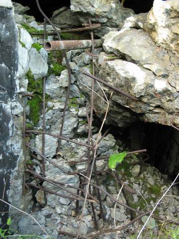

Вид на переднее монтажное кольцо и левую трубу приспособления подъема заслонки левой амбразуры. Уникальный кадр когда и кольцо и труба видны рядом снаружи в результате подрыва.
index.php?t=getfile&id=5130&private=0
Разрушенная щека левой амбразуры. Следствие подрыва или обстрела?
index.php?t=getfile&id=5131&private=0
Сечение монтажным проемом амбразуры защиты входа
index.php?t=getfile&id=5132&private=0

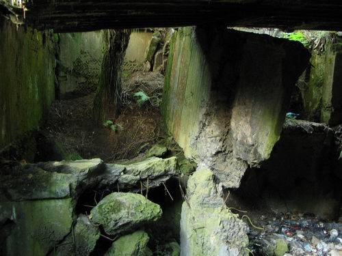

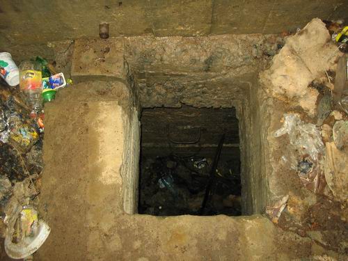

Колодец/приямок со скобтрапом в помещениии под сквозником. Расположен по центру. Рядом с ним выгребная яма. Под что колодец?
index.php?t=getfile&id=5133&private=0

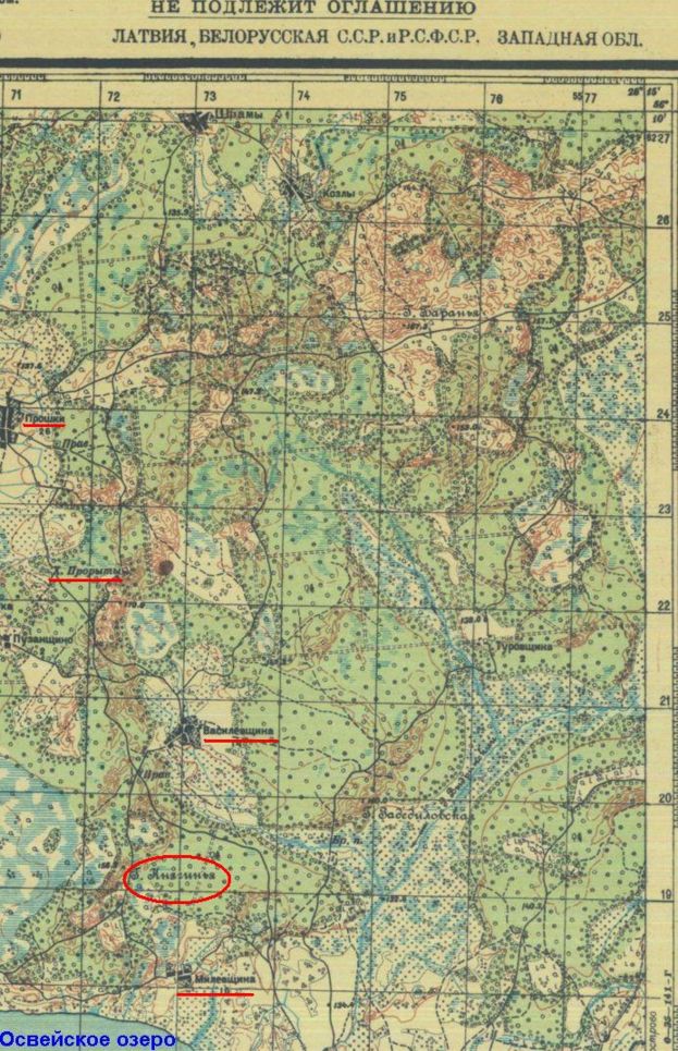

В ЛС starcom писал:

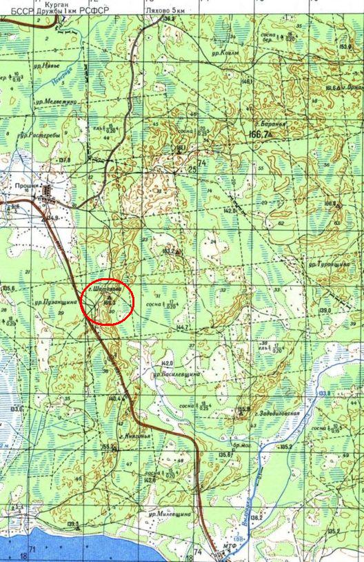

На территории Беларуси планировался к строителсьству УО № 6 Себежского УРа второй очередью.
В составе следующих ОП:
Прошки
Прорыты
Шатилова Гора (г.Шатилова)
Васильевщина
Гора Княгинья
Милевщина
Вот эти места.
index.php?t=getfile&id=5313&private=0
Сейчас остались только Прошки. Но рельеф в тех краях не менялся.
Не смог найти Шатилова Гора (г.Шатилова)
Зато обратил внимание на район Баранья Гора.
  • Вложение: 0-35-141-C-nord.jpg
    (Размер: 192.53KB, Загружено 3563 раза)
