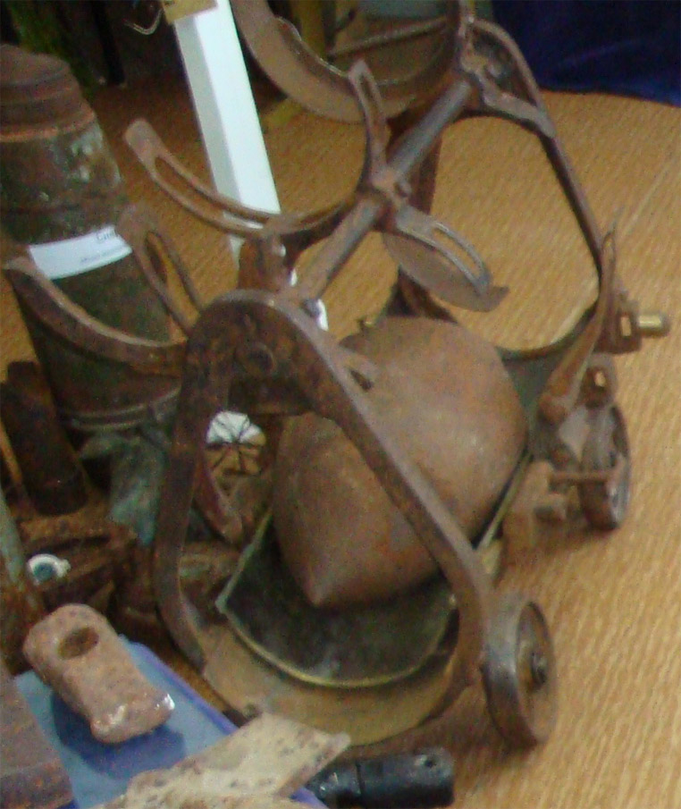

Можно про процесс заглатывания подробнее и в цвете?
Бумажку с надписью:
Тележка Тахтарёва
Морского 10-ти дюймового орудия
видел прилепленную к снарядо-зарядному кокору-тележке в известном музее в Лебяжьем. Спрашивал, откуда сведения, что это именно тележка именно Тахтарёва. И не помню, чтобы получил удовлетворивший бы меня аргументированный ответ. Посему спрашиваю ещё раз, откуда растёт эта история с тележкой Тахтарева?

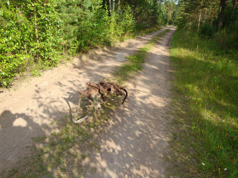

Ау-УУу!!!
Начали "за упокой", а к чему получилось?
Как в анекдоте: "Огородами, огородами, ... и - к Котовскому.."
Тахтарёв то тут причём?
Нету модератеров во славных селениях. Laughing
Один коллега "зацепил" вопрос, другой "потянул цепочкой" за тему, третий "перевёл стрелки".
Батареец_1:
От некоторой "группы без ников и фамилий" добавим немного:
index.php?t=getfile&id=22830&private=0
index.php?t=getfile&id=22831&private=0
index.php?t=getfile&id=22832&private=0
Кто попал тогда в кадр - прошу не обижаться.
Впрочем, обижаться уже поздно. Теперь это лишь история в фотографиях.

Re: Кронштадтские офицеры, расстрелянные по делу форта "Красная горка" [сообщение #48033 является ответом на сообщение #47969] пн, 27 января 2014 17:42 Переход к предыдущему сообщенияПереход к следующему сообщения
ava писал(а) ср, 22 января 2014 22:59
... Спрашивал, откуда сведения, что это именно тележка именно Тахтарёва. И не помню, чтобы получил удовлетворивший бы меня аргументированный ответ. Посему спрашиваю ещё раз, откуда растёт эта история с тележкой Тахтарева?
Если правильно помню историю из бывшего Лебяжьинского школьного музея, то "растёт" она как то так:
1. Нашли шелезяку.
2. Покрутили - повертели, разместили фотовопрос в инете.
3. Пришёл ответ из Израиля от некогда служившего у нас на батареях офицера, с разъяснениями.
А вообще то, говорят, хорошие материалы с чертежами и данным названием "похоронены" в 1342 фонде. Так оно, или нет - утверждать не могу. Кто ходит в архив - попробуйте копнуть там.
