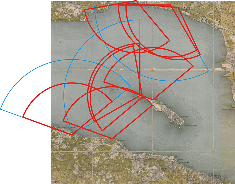

Я полагаю, что для рассуждений по вопросу, сформулированному в начале ветки, будет вполне оправданно принять как данность все то, что в 1894 г. не подвергалось сомнению. По крайней мере в части назначения Кронштадтской крепости...
ava писал(а) чт, 01 ноября 2012 16:05
Stas-Vorobiev писал(а) чт, 01 ноября 2012 21:59
Предлагается критиковать. )))
1. Как ты...
2. При показанном расположении...
Это так, на первый взгляд, что бросилось. Всё-таки надеюсь свой вариант пофотошопить.
Ну так как там с твоим вариантом?
Если пока не выходит, может еще чего покритикуешь? Устроили ли ответы на 1 и 2?

Stas-Vorobiev писал(а) сб, 10 ноября 2012 13:28
Вот, какое страшище получилось.
Основная идея - постараться обойтись вовсе без морских фортов, разместив все укрепления на берегу или на косе Котлина, причём сектора стрельбы выбираются так, чтобы исключить возможность фланкирования батарей из необстреливаемых или слабо обстреливаемых районов акватории.
Второй ключевой момент - это возможность на момент описываемых событий всё-таки уловить тенденцию к непрестанному росту дистанции боя на флоте (англичане ведь не зря в 1895 году приняли оптические дальномеры Барра и Струда и начали оснащать ими свои пароходы), и соответственно между флотом и берегом. У нас из существующих систем для боя на больших дистанциях назначались 11-дм. пушки на лафетах Дурляхера. Проект переделки лафетов Круппа по проекту Дурляхера для достижения угла вертикального наведения в +35 град. в АК рассматривался ещё в 1892 году, о чём нам повествует г-н Широкорад в своей энциклопедии. Ну вот на 11-дм. пушки 1877 года на лафетах Дурляхера (открытые установки с круговым вращением) и пока будем ориентироваться в качестве основного боевого средства на первом этапе. Также может быть интересно, когда-то был разговор с одним давним товарищем ещё по фидошным эхам ru.military и ru.military.navy (он, кстати, из 2:5030/). По его данным, полученным совсем с другой стороны - было какое-то исследование по авиационным боеприпасам - первыми настоящие бронебойные снаряды с колпачками были приняты именно для 11-дм. пушек, и было это в 1896 г. Может кто-то этой темой интересовался специально и можно эти сведения подтвердить?
index.php?t=getfile&id=19808&private=0
На схеме для наглядности каждый красный сектор - это 8 11-дм. пушек на лафетах Дурляхера с максимальной дальностью стрельбы 4800 саж. или 10224 м и обстрелом в 120 град. На Финском берегу основные позиции выдвигаются за Келломяки, чем достигается расположение укреплений (Финский берег - Котлин - Ижорский берег) в виде пусть и небольшого, но входящего угла, что как бы лучше для обороны. Итого: 2x8 11-дм. у Келломяк, 8 таких же пушек на "Александр-шанце", 2x8 не на самом Рифе, а немного отодвинуты восточнее, где места побольше, ну и ещё одна батарея на Ижорском берегу. Назовём это главной позицией.
Дальше. Для обеспечения этой позиции от действий высадившегося где-то западнее супостата заранее создаём укреплённые средствами долговременной фортификации сухопутные позиции у Старой Красной Горки на Ижорском берегу и, к примеру, по Чёрной речке на Финском берегу. Для их поддержки нужно будет как минимум по две долговременные 4-орудийные батареи 9-дм. мортир (для противодействия сухопутному противнику, который может притащить с собой осадный парк), а чтобы эти позиции не сковырнули огнём с моря во фланг, ставим ещё две 8-орудийные батареи 11-дм. пушек примерно в районе Турисево и у Новой Красной Горки.
Всего 64 11-дм. пушки. Нужно добавить ещё должное число 6-дм. Канэ для противодействия лёгким силам, обороны рейда и защиты минных заграждений.
Минусы у этого решения такие, что Териоки не станет курортом - очень трудно быть курортом, когда тут практикуется крепостная артиллерия залпами по 4 11-дюймовки... Плюсы - у крепости появляются зачатки сухопутного рубежа, причём это не маленькие анклавы, откушенные системой самообороны, как это было позже на Ино и КГ, а позиции с открытым тылом и подготовленными путями сообщения. Да, забыл. Как уже получилось установить, на 1895 год Финляндская железная дорога уже во всю работает, на южном берегу до Ораниенбаума железная дорога есть, надо дотянуть ветку до Старой Красной Горки. Плюс по Котлину железная дорога тоже есть.
Таким образом получаем оборудованные фланги, на которые могут опираться сухопутные рубежи прикрытия столицы.
Если укреплять надо быстро, то как бы особых вариантов выбора нет. Орудия ставятся на бетонные основания, брустверы земляные. Позиции по возможности должны быть маскированные, с моря не просматриваться. А теперь секретный ингредиент... ))) Конструкция бетонного основания для 11-дм. пушки на лафете Дурляхера и 10-дм./45 пушки на лафете того же Дурляхера одинакова. Отличия только в том, в какие гнёзда верхнего установочного круга будут вкручены направляющие стержни поворотного круга. То есть, вооружив батареи на первом этапе 11-дюймовками, позже, когда производство 10-дм./45 пушек будет вполне налажено, их можно будет перевооружить более дальнобойными 10-дюймовками. Просто это обстоятельство необходимо предусмотреть в проекте - необходимое расстояние от брустверной стенки до вертикальной оси вращения установки. В качестве примера у трёх батарей показаны синим сектора для 10-дм. пушек на низких лафетах (макс. угол ВН до +20 град.) с максимальной дальностью стрельбы 7000 саж. или 14910 м. На практике такой приём с перевооружением был вполне проверен в ходе Первой мировой войны в Михайловской крепости (Батум), где прибывшие из Кронштадта четыре 10-дюймовки были установлены на уже имевшиеся в крепости основания под 11-дм. пушки на лафетах Дурляхера.
На первом этапе (1896-1900 гг.) нужно будет вооружить все батареи 11-дм. пушками и, если денег всё-таки не жалко и можно замахнуться на "крепость одевается в бетон", то возвести в бетоне хотя бы одну батарею на Финском берегу, "Александр-шанец", хотя бы одну батарею на Рифе и Ижорскую. На втором этапе (1901-1905 гг.) установившейся мощности ОСЗ в производстве 10-дм./45 пушек вполне хватит, чтобы перевооружить все 8 8-орудийных батарей на 10-дюймовки.
Однако 10 февраля 1906 года на Туманном Альбионе будет спущен на воду линейный корабль нового типа - "Дредноут", и спустя пару лет, когда поветрие дредноутостроительства охватит весь мир, надо будет объявлять вторую серию альтернативы...
  • Вложение: sektora_m.jpg
    (Размер: 246.09KB, Загружено 1078 раз)
[Обновления: сб, 10 ноября 2012 21:34]
Re: Задачка по обороне Финзалива [сообщение #41026 является ответом на сообщение #40378] сб, 10 ноября 2012 21:24 Переход к предыдущему сообщенияПереход к предыдущему сообщения
Поздравляю!
получилось очень даже ничего.
Есть некоторое замечание. Нет нужды рассчитывать на борьбу с английским осадным парком и бороться именно именно 9" орудиями.
Английские осадные орудия в те времена это увы и ах. А высадка их на необорудованный берег практически невозможна. Англичане пытались высаживать полевые орудия( при помощи несамоходных понтонов на Крите) получалось очень плохо.Высадка более тяжелых осадных орудий на необорудованное побережье ими невозможна.То есть-это придется захватывать Усть-Нарову или Выборг и скорбно тащить к крепости.Не очень уверен,что успеют до ледостава.
Но даже при такой возможности- вооружить позиции 42линейными орудиями и 6 пушками в 120 пудов. Они вполне подходят для контрбатарейной борьбы,имеются в товарных количествах, могут работать и не только со стационарных позиций,но и с платформ в поле.
