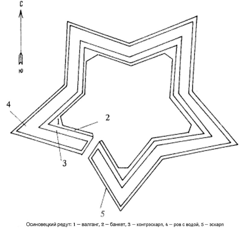

index.php?t=getfile&id=29242&private=0
Здравствуйте! Предлагаю небольшое обобщение....
После окончания Северной войны в 1721 г. Россия по Ништадтскому мирному договору получила, в числе прочих земель, Выборгскую и Кексгольмскую провинции Финляндии. Еще до взятия Выборга и Кексгольма был сооружен ряд полевых укреплений, пролегавших по южному берегу р. Вуоксы и далее к западу по цепи озер к Финскому заливу. Ближайший к Петербургу сохранившийся редут XVIII в. находится на территории нашего поселка Осиновая роща. Сейчас эта местность относится к Петербургу. Построен, предположительно, в 1789 г. в разгар войны со Швецией для защиты Санкт-Петербурга с севера. На рубеже XVIII-XIX веков в нём размещались казармы егерей, вероятно Финляндского егерьского полка хроника парголовских происшествий того времени указывает на проживание семей его военнослужащих в соседних селениях. Известный краевед Александрова Елена Львовна в своей книге «Остров Рус в Литориновом море: Историческое прошлое северных окрестностей Санкт-Петербурга» сообщает, что крепость инспектировал сам Александр Васильевич Суворов.
Земляная крепость с каменными въездными воротами и егерскими казармами находилась с южной стороны от развилки дороги на Юкки и Кексгольм (ныне Приозерск) и защищала ее от неприятеля.
Редут в плане представлял собой пятиугольный штерншанц (нем., stern звезда, schcanze вал) - укрепление в форме звезды. Обширный ложемент уничтожили уже после Великой Отечественной войны при постройке казарм и хозяйственных сооружений.
На рисунке представлена схема Осиновецкого редута. Конструктивные части обозначены соответствующими цифрами.
Валганг (вальганг) - примыкающая к брустверу горизонтальная поверхность внутреннего уступа в крепостном валу, на которой устанавливались орудия.
Банкет или стрелковая ступень - дополнительная насыпь или ступень с внутренней стороны слишком высокого для человека бруствера для размещения на ней стрелков, ведущих огонь поверх бруствера.
Контрэска́рп - искусственно срезанный под большим углом край склона высотой не менее 2-2,5 м, обращённый передней частью к обороняющемуся.
Эска́рп - изначально - крутой внутренний откос рва долговременного или полевого укрепления
