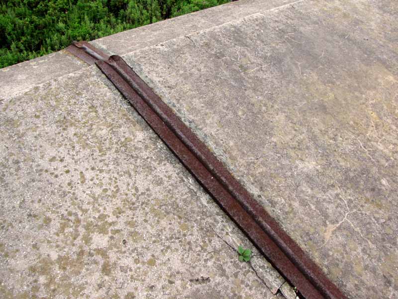

Вот, летом 2009 г. наблюдал на бруствере такой аутентичный элемент:
index.php?t=getfile&id=13540&private=0
Это металлический нащельник, закрывающий сверху деформационный шов между отдельными частями бруствера с подбрустверной галереей.
Внизу слева видна часть нащельника на банкете для стрелков.

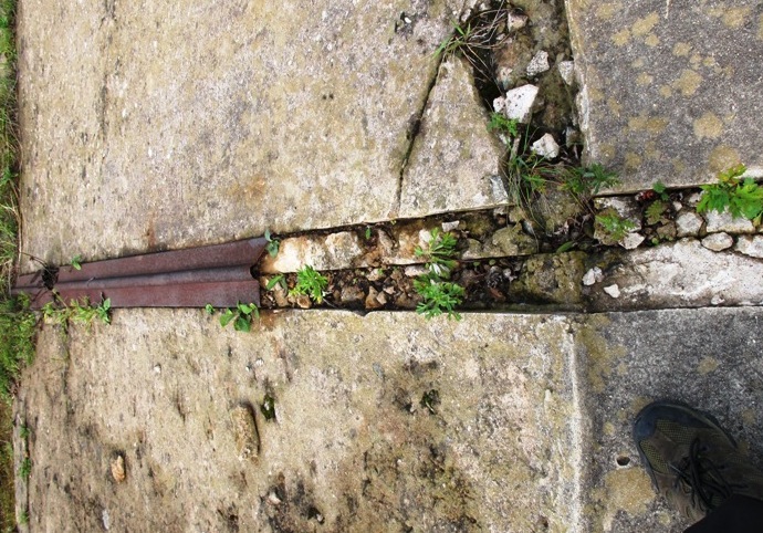

Вот другой шов крупнее и в гораздо лучшем состоянии:
index.php?t=getfile&id=13541&private=0
Интересно, они сохранились за эти два года?

Я думаю, врят ле.
Известно же, что зимой снутрей были повырваны 130 с чем металлических уголоков-усилений на лестницах.
Думаю, что и их уже давно тю-тю.

А сам шов гудроном был залит?

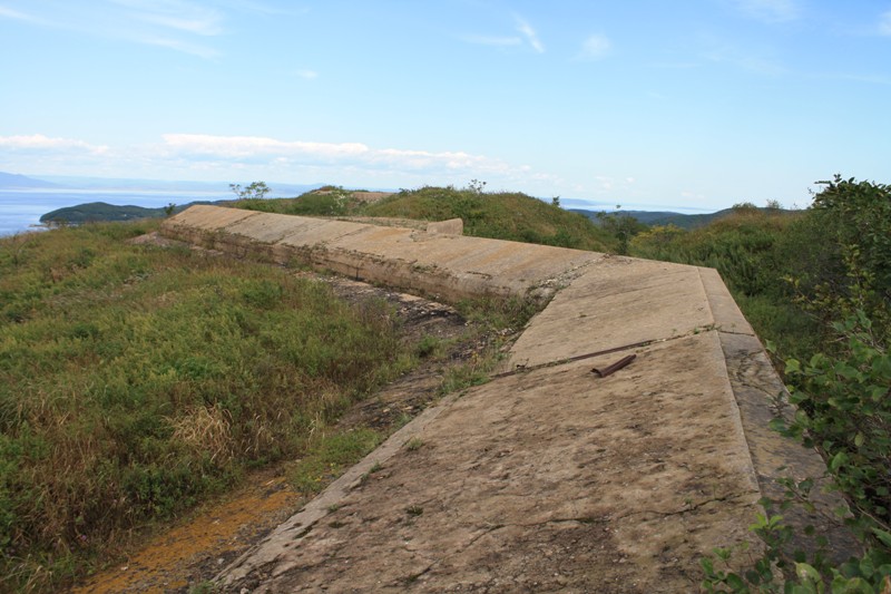

На удивление, еще частично цело (не сразу заметил появление этой темы):
index.php?t=getfile&id=13572&private=0

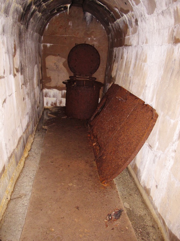

Интересны еще помещения в низу потерны к кофру на правом флаге форта - для чего эти колодцы и зачем там были броневые двери? Или царский проект предусматривал железные двери везде?
index.php?t=getfile&id=13574&private=0

Зачем там дверь - не знаю, надо убедиться, что там и дверной косяк имеется Smile а то ведь дверь могли и притащить откуда-нибудь.
Колодцы обычно дренажные делались. В наиболее низких участках потерн.
Про данный закуток сложно сказать... Именно в потерне на правом фланге я не был два года назад. А предыдущий раз - это уже где-то в прошлом веке, видимо...
Sad
Так что является ли этот закуток нижайшей точкой потерны и что это за металлическая штука там в конце потерны торчит - понятия не имею.
Про гудрон тоже не помню... По фото Дениса вроде видно, что гудроном шов не заливался. Теоретически под нащельником должно было быть нечто пластичное.

Был сёдня на девятке (впервые, но так уж сложились звёзды Cool ). Обнаружил там забавную деталь: видел кучу фоток из подбрустверной галереи, где свет бьёт из дырок. "А, наверное при совке проковыряли" - подумал я... ровно до сегодняшнего дня.
Снаружи это выглядит так:
http://img-fotki.yandex.ru/get/5103/50686909.54/0_bbe28_72f5fa05_XXL.jpg
http://img-fotki.yandex.ru/get/2714/50686909.55/0_bbe29_81c2d5d0_XXL.jpg
http://img-fotki.yandex.ru/get/3202/50686909.55/0_bbe2b_7406130_XXL.jpg
По внешнему виду не похоже, чтобы это пробивали в советское время; получается, что это дела рук строителей.
Возникает закономерный вопрос — нафигафига?
